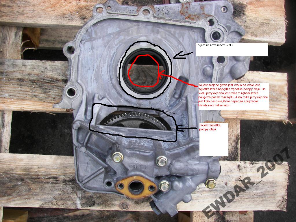

Postprzez jarek999 » 16 lut 2013, 17:14
Witaj. Po pierwsze to nie krzycz. Po drugie to pod wałkiem rozrządu jest wał korbowy. Na wale znajduje się uszczelniacz,który może przecieka. Pompy oleju nie widać z zewnątrz silnika. Żeby zobaczyć pompę oleju to trzeba zdjąć miskę i dopiero zobaczysz zębatkę pompy,ale żeby pompę oleju zdemontować trzeba "plaster" odkręcić a najlepiej do tego wymontować całkowicie silnik ze skrzynią <glupek2> . Wtedy już zobaczysz jak wygląda smog,dwumas,sprzęgło i ewentualnie co z panewkami.... Misa i ten plaster jest na silikon składany więc może gdzieś silikon przecieka.

Postprzez jarek999 » 16 lut 2013, 18:26
Pompa olejowa napędzana jest zębatką bezpośrednio z wału. Tego elementu nie widać bez demontażu miski olejowej.
To powinno Ci rozjaśnić sytuację.

Postprzez glinka333 » 19 paź 2014, 21:13
Witam.
Mam problem z odgłosami z silnika
https://www.youtube.com/watch?v=SUesGD_ ... oTEVelxh1g
Przy ostatnim czyszczeniu smoka zauważyłem że pompa oleju ma luzy.Góra , dół i na boki (chodzi mi o tą zębatkę która widać po zdjęciu miski)
Dodam że te stuki zaczęły się jakiś czas po tym jak zerwał się pasek rozrządu.
Wie ktoś jak jest zbudowana pompa oleju i jak jest napędzana ?
Czy to może być to ?Wymieniał ktoś ją ?
