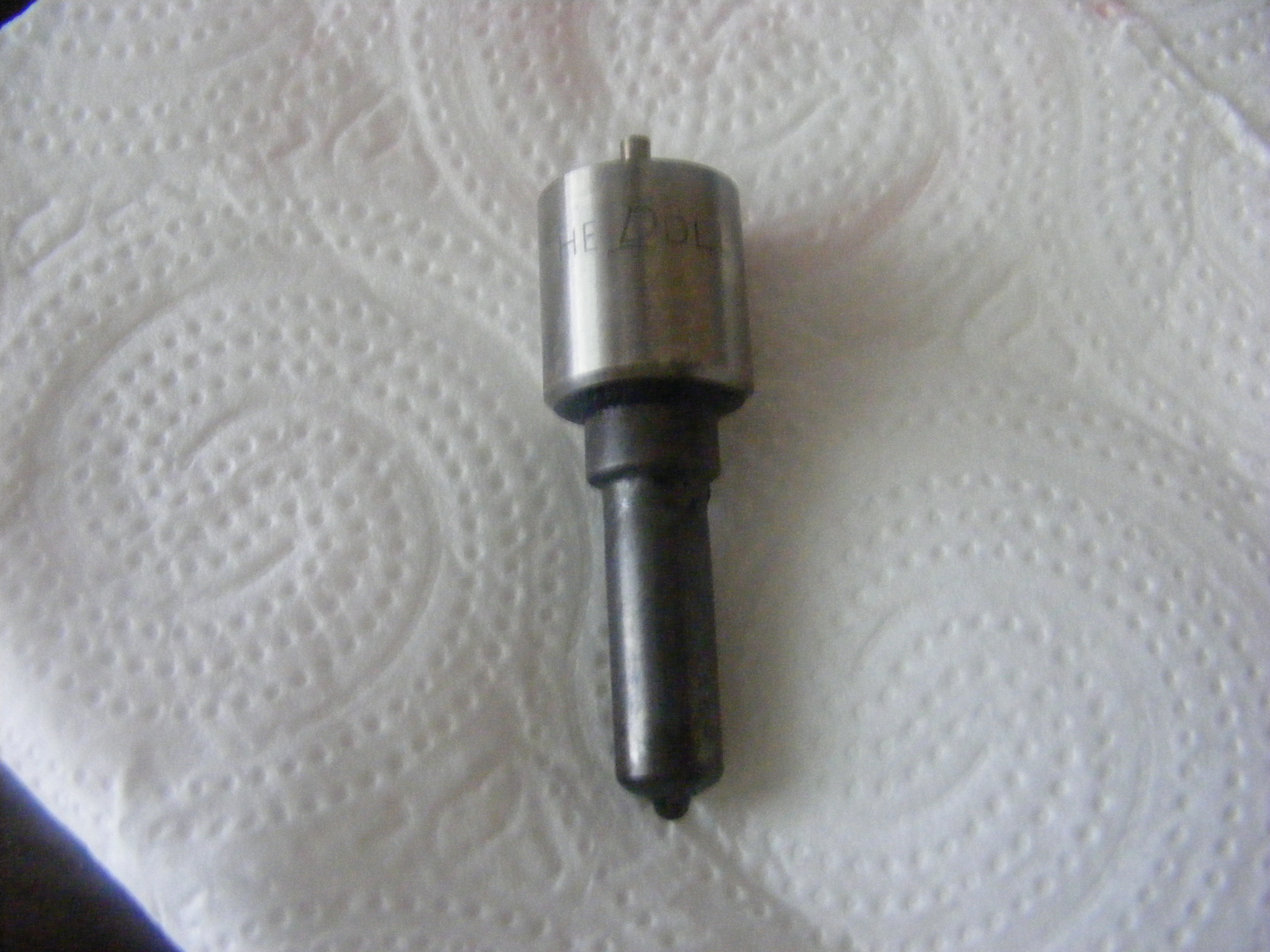

Postprzez tomeksz » 19 maja 2013, 16:35
Byłbym wdzięczny ,pytałem się dla tego bo wtryski które robiłem zapewniali mnie w warsztacie że zrobią regenerację i będzie dobrze ,oczywiście po za warsztatem firma zewnętrzna ,jeszcze zmieszcze fotkę czy tak wyglada wtrysk i czy to denso napis na tym to :HE D DLLA152P805
