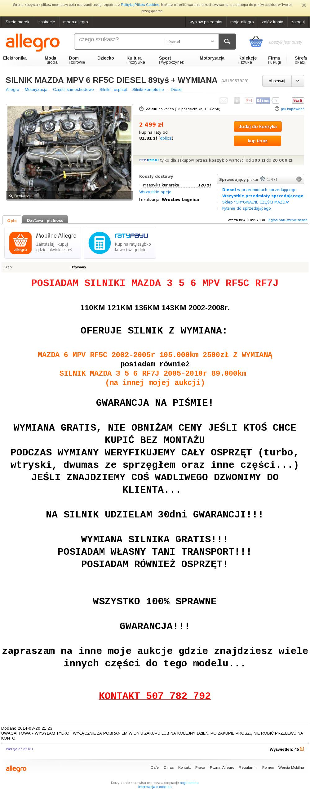

No to i mi sie przytrafila niemila sprawa... w pewnym momencie jazdy silnik zaczal tak chodzic jakby ktos mlotem trzaskal. po wizycie u mechanika pierwsze co to do sprawdzenia poszly wtryski. okazalo sie ze to nie to. nastepny ktok jaki podjalem do sciagniecie miski olejowej i tam znalazlem pol panewki i zamiast dwu miesiecznego oleju-smole. remont silnika u mnie w walbrzychu to od 3000 do 6000 zl. Drodzy klubowicze.... czy ktos mial doczynienia z mechanikiem ktory wystawia taka aukcje??
http://allegro.pl/silnik-mazda-mpv-6-rf ... 57838.html
po rozmowie tel. koszt naprawy to:
2500 za silnik podobno 100-120 tys km (jak to sprawdzic??)
850 za oleje, plyny, filtry i wszelakie uszczelki
250 za lawete walbrzych-wroclaw
stary silnik zostawiam w rozliczeniu za wymiane i kalibracje.
daja miesiac gwarancji
razem okolo 3500 zl
czy warto??? wykonywal ktos u nich usluge???
prosze o pomoc. jestem zalamany.

Hmm cena nizbyt wygórowana mnie remont kosztował same czesci 3,5 tys nie liczac mojej robocizny ,wszystko zalezy co wsadza i po jakim przebiegu.I jeszcze jedno pytanie co z twoja turbosprezarka???
Moja umarła a to dodatkowy koszt ,

turbina chodzila normalnie. auto chodzilo i ciagnelo. moja obawa to jaki silnik mi wsadza skoro stary sie zostawia w rozliczeniu. zeby nie bylo ze jakis naprawiany mi wsadza po poprzednim kliencie.

A wszystko mozliwe skoro stary biora w rozliczeniu napewno nie wywoża go na złom ,w moich okolicach tj.podkarpacie tez jest koles który sie w tym specjalizuje ale z tego co wiem to przywraca do zycia silniki które bierze w rozliczeniu tylko pytanie w jaki sposób i na jak długo <co?> <co?> ja wolałem wybrac wariant remontu swojego .

tylko ze ja sie na tym nie znam. a rozmawialem juz z niejednym mechanikiem i albo od razu rezygnuja z uslugi albo mowia o takich kwotach ze w glowie sie nie miesci. co lepsze nie daja pewnosci ze wszystko bedzie idealnie. czy mozna jakos sprawdzic silnik po wymianie w jakiej jest kondycji?? najbezpieczniej byloby: pokazuja mi auto z silnikiem na chodzie. stan licznika, numery silnika i ksiazka serwisowa powinny sie zgadzac i wtedy przekladaja mi silnik do mojej mazdy. a tak kupuje kota w worku i rozkladam rece.... <płacze>

Mogę wiedzieć jakie to kwoty,a co do używki najgorzej że kkazda mazda z tym motorem na to cierpiała ,
