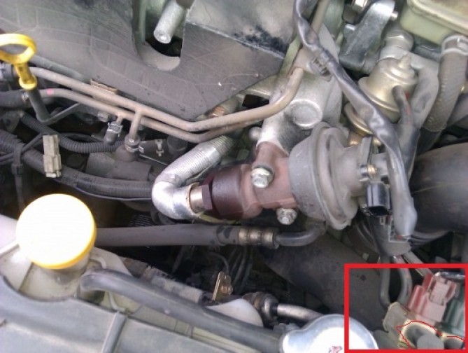

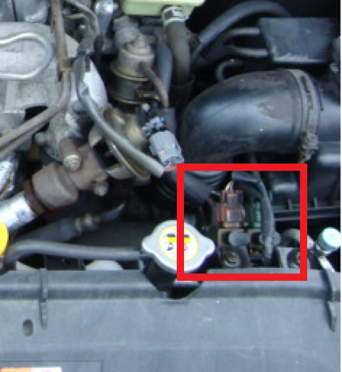

Postprzez szeregus » 9 paź 2014, 21:29
Bez zakładania nowego tematu zapytam krótko:
Na dwóch fotach, foty zapożyczone z netu :) obszary zaznaczone na czerwono, niby ta są elektrozawory 30% i 100% ( zielony i czerwony). MOje pytanko jest takie czy krecenie tymi o góry czarnymi pokretłami na tych elektrozaworach powoduje cos?
Z góry dzięki za każde odpowiedzi
Od: 19 mar 2012, 22:51
Posty: 31
Skąd: (świętokrzyskie)
Auto: MAZDA 6 GG 2.0 CiTD 2003
Postprzez klosek6 » 10 paź 2014, 21:07
to są filterki elektrozaworów i tam się nic nie reguluje
