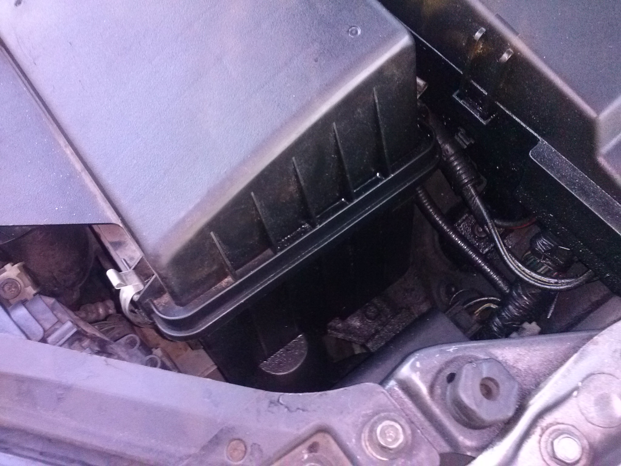

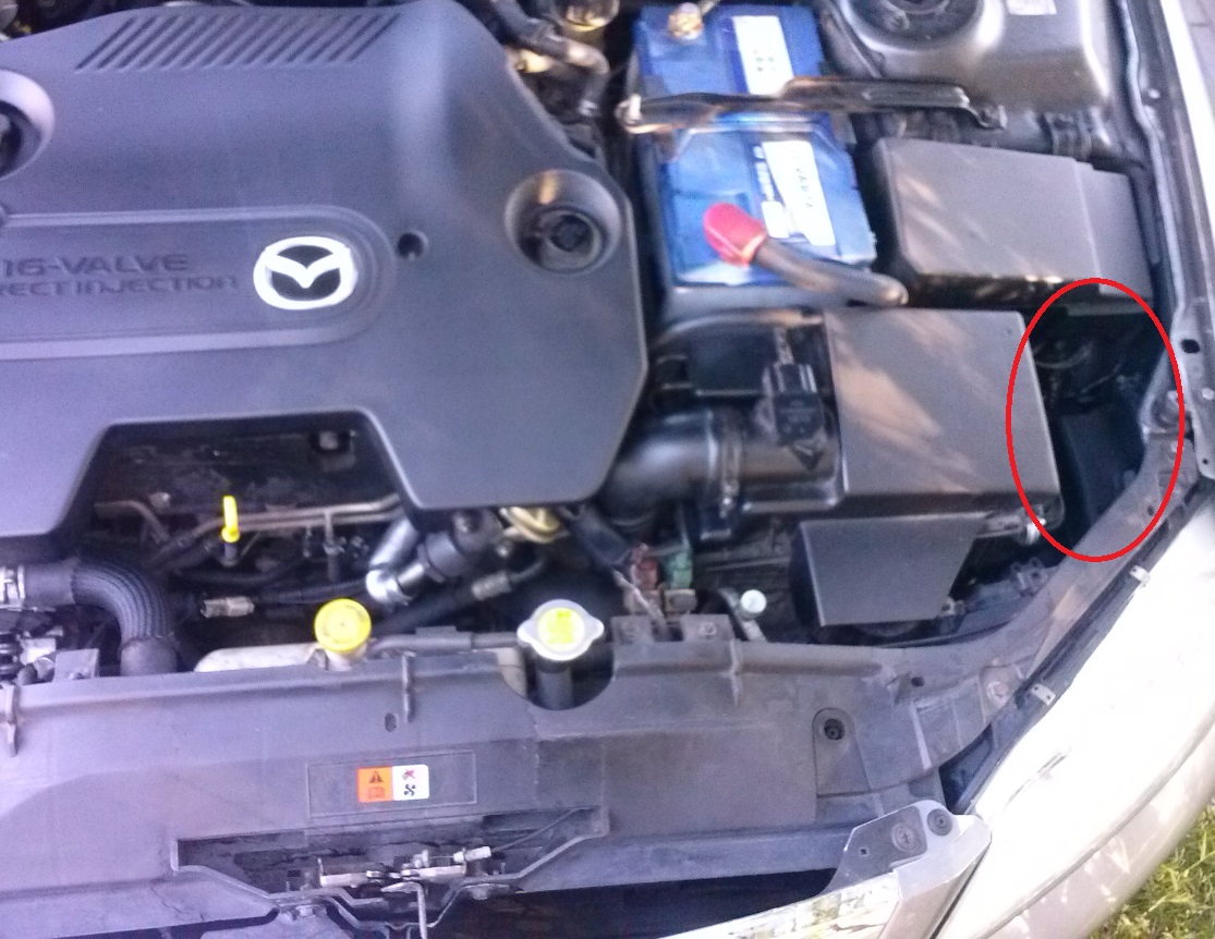

Postprzez thorper3 » 30 maja 2014, 22:10
Załączam zdjęcia wycieku, który widoczny jest na filtrze powietrza. Miał ktoś podobny problem?
Od: 10 kwi 2014, 19:48
Posty: 6
Auto: Mazda 6
2.0 Diesel
136KM
Postprzez tadziol » 31 maja 2014, 07:53
thorper3 napisał(a):Miał ktoś podobny problem?
wielu miało.....
masz pan pęknięty IC w górnej części.jak wyjmiesz lewą lampę,to będzie widać.
