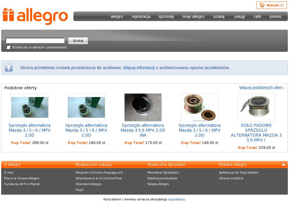

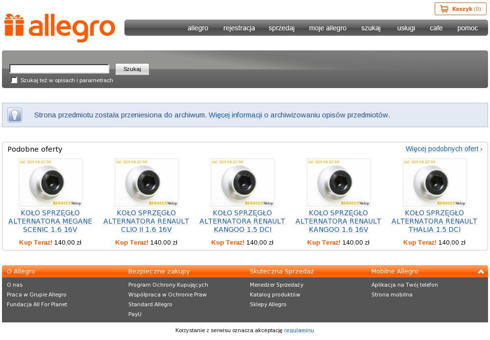

przyszedł czas i u mnie na wymianę tego koła, tylko mam wątpliwość które kupić INA czy NSK -japonskie
INA na ale-drogo 360zł a NSK 220
Link do NSK
http://allegro.pl/kolo-sprzeglo-alternatora-mazda-6-5-3-2-0d-i2159064085.html
Link do INA
http://allegro.pl/sprzeglo-alternatora-mazda-3-5-6-mpv-2-0d-i2158474612.html
czy te kola maja już łożyska?
i które jest lepsze?
proszę o pomoc
