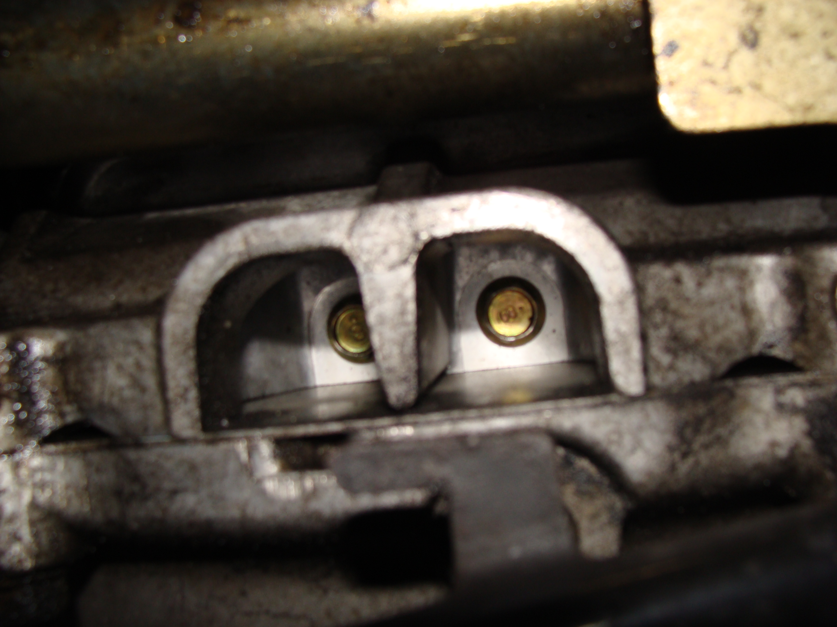

Panowie, szybkie pytanie
Jak zdemontowac "plaster" nad miska olejowa?
Krążą legendy... ze trzeba skrzynie sciagac zeby dwie ostatnie sruby odkrecic, ze sa jakies
wyzlobienia w kole zamachowych... itd itp
Naszlo mnie na wymiane pompy oleju
U mnie osiowo sa takie kanaly w ktorych sa dwie sruby (foto zalaczone), pytanie czy faktycznie sa jeszcze
dodatkowo sruby do ktorych dostep jest po sciagnieciu skrzyni.
Pozdr
Pozdr

kingiru napisał(a):Krążą legendy... ze trzeba skrzynie sciagac zeby dwie ostatnie sruby odkrecic, ze sa jakies
nawet w legendach ludowych jest ziarno prawdy
kingiru napisał(a):czy faktycznie sa jeszcze
oto owe ziarno prawdy:
trzeba zdjąć skrzynie,sprzęgło,koło 2M,i ku radości swej ujrzysz dwie śruby M6,które są ostatnimi "wrotami do nieba"
dlatego prościej wyjąć silnik+skrzynia i spokojnie rozmontować wszystko "na ziemi".
no to faktycznie zostalo to dobrze przemyslane. Cos w tylu wykrec wszystkie srubki miski olejowej, ale zeby wykrecic ostatnia trzeba zdemontowac kompresor klimatyzacji... U mnie tak bylo zeby bylo latwiej...
