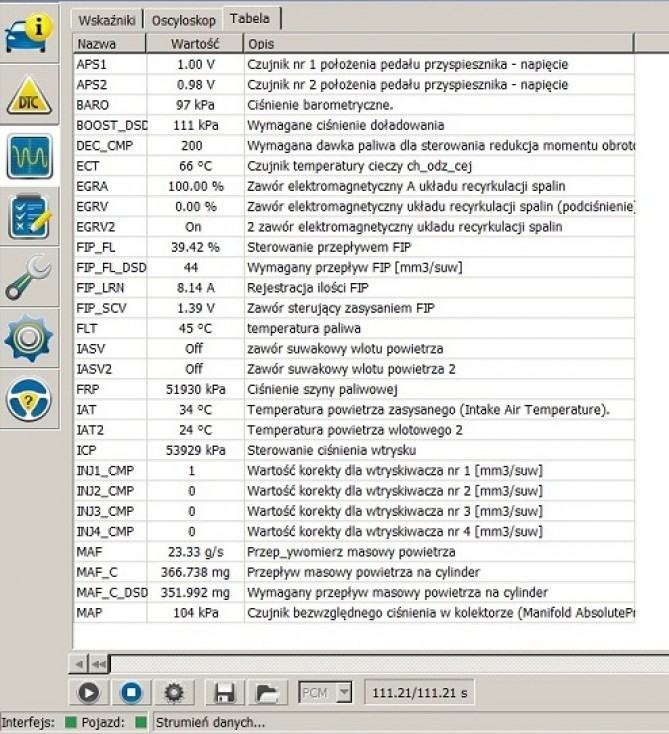

Dobrze kombinujesz z tymi teoriami -nieszczelne uszczelniacze bralo by olej kopciło na siwo i śmierdzialo jak za trampkiem. To samo by było gdyby turbo przepuszczało olej. Martwić może ten czarny dym bo albo jest problem z lejącymi wtryskami ale piszesz, ze sprawdzone isa ok ,albo silnik dostaje za mało powietrza. Może faktycznie masz nieszczelny dolot. Filtr powietrza wymieniony ale czy na taki do Diesla czy pierwszy lepszy tzn tańszy do benzyniaka.Warto by było sprawdzic na komputerze elektrozawory od recyrkulacji spalin[[EGR] moze ktory nie działa i masz ciagle otwarty układ co przy dynamicznym przyśpieszaniu bedzie skutkować zbyt małą iloscia powietrza i dymieniem na czarno.Jezeli EGR działa prawidłowo bedziesz go słyszał nawet na wolnych obrotach kiedy sie otwiera izamyka robiąc takie charakterystyczne ;;trrryt''.Dochodzi sprawa wydajnosci turbiny lub sterowania jej kierownicami jesli sterowanie działa normalnie podczas odpalania motoru oczywiscie bez gazu zauważysz jak zadziała siłownik od sterowania turbiny.NIe piszesz jakie trasy robisz. Jezeli jezdzisz po kilkanascie km z pracy do domu to w tłumiku napewno bediesz miał skondensowaną wode -skutek kłąb białego dymu po przygazowce ktory szybko znika [rozwiewa sie w powietrzu],ale jak nie znika to gorzej bo to nie para wodna.Napisz czy coś ci pomogły te moje wypociny .Pozdrawiam

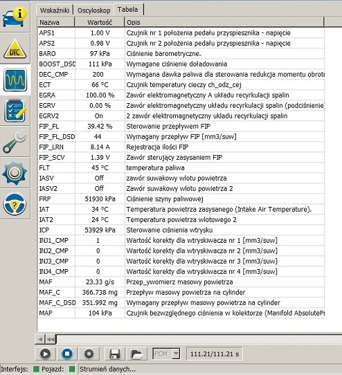

Dzięki za odpowiedź. W weekend chciałem sprawdzić kolektor dolotowy (nawet kupiłem uszczelkę :)) i zabrałem się do rozbiórki. Niestety okazało się że bez wyciągania pompy paliwa nie da się zdemontować kolektora :/ praca prawie na marne. Na pocieszenie zrobiłem zdjęcie przepustnicy i okazało się że jest czyściuteńka, oczywiście dolot przed przepustnicą pokryty delikatnie olejem ale nic nie ściekało (po przetarciu palcem ścianki widać że się szkli na palcu :)). Co do kopcenia też wydawało mi się że to może być wina wtrysku więc wymieniłem ten który nie mieścił się w normie, ale kopcenie jakoś gwałtownie się nie zmieniło (wydaje mi się że jakieś 20% ale to mogę sobie tylko wmawiać). Filterki paliwa i powietrza oczywiście do Diesla (powietrza z gęstymi lamelkami). Kierownica Turbo działa, tzn przypierwszym odpaleniu na zimno potrzebuje jakiś 4-5s żeby zassać "gruszkę" a na ciepło od razu zasysa. Codziennie robię trasy około 2x25km (do pracy i do domu) a w weekend 2x50km (do teściów i do domu). Teoria z wodą w tłumiku była by spoko gdyby nie fakt iż przy pierwszym dodaniu gazu go dusi/dławi/szarpie. W związku z powyższym postanowiłem przyjrzeć się dokładnie poziomom oleju i płynu chłodniczego (porobiłem zdjęcia na dzień dzisiejszy i po 1kkm sprawdzę czy i ile ubyło. Proszę o dalsze sugestie. Pozdrawiam
Jeszcze jedna ciekawostka (a może nawet ważny fakt) że jak jest chłodniej i wilgotno to brak "dusiołka". Tzn dziś po pracy (temp 16 i deszcz przez większość dnia) odjechałem spod zakładu bez żadnej chmury i dławień!
Dorzucam też dwa zrzuty ekranu z FORScan'u przy obrotach jałowych (750obr/min) i przy nieco większych (2kobr/min), może komuś rzuci się w oczy coś dziwnego.
