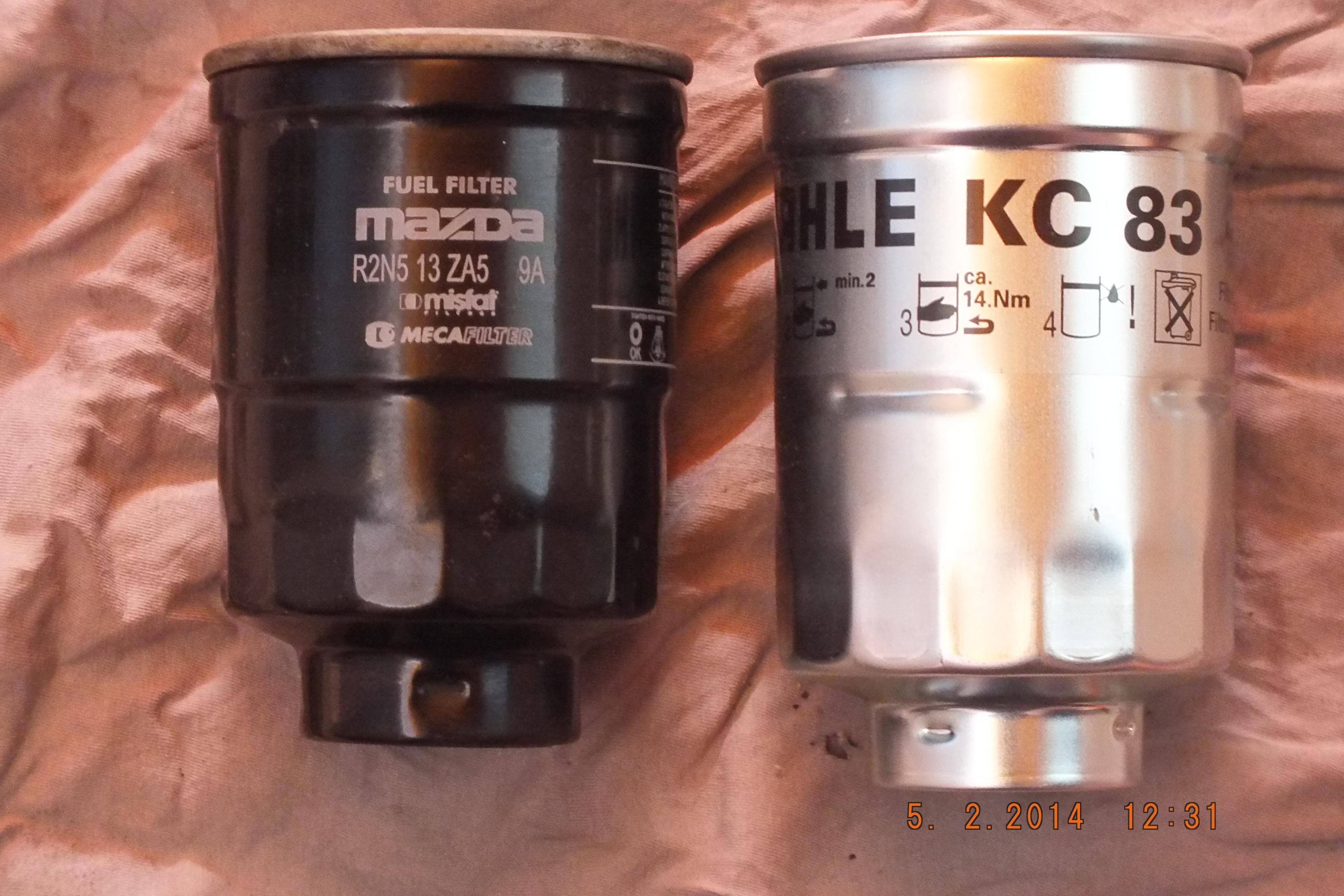

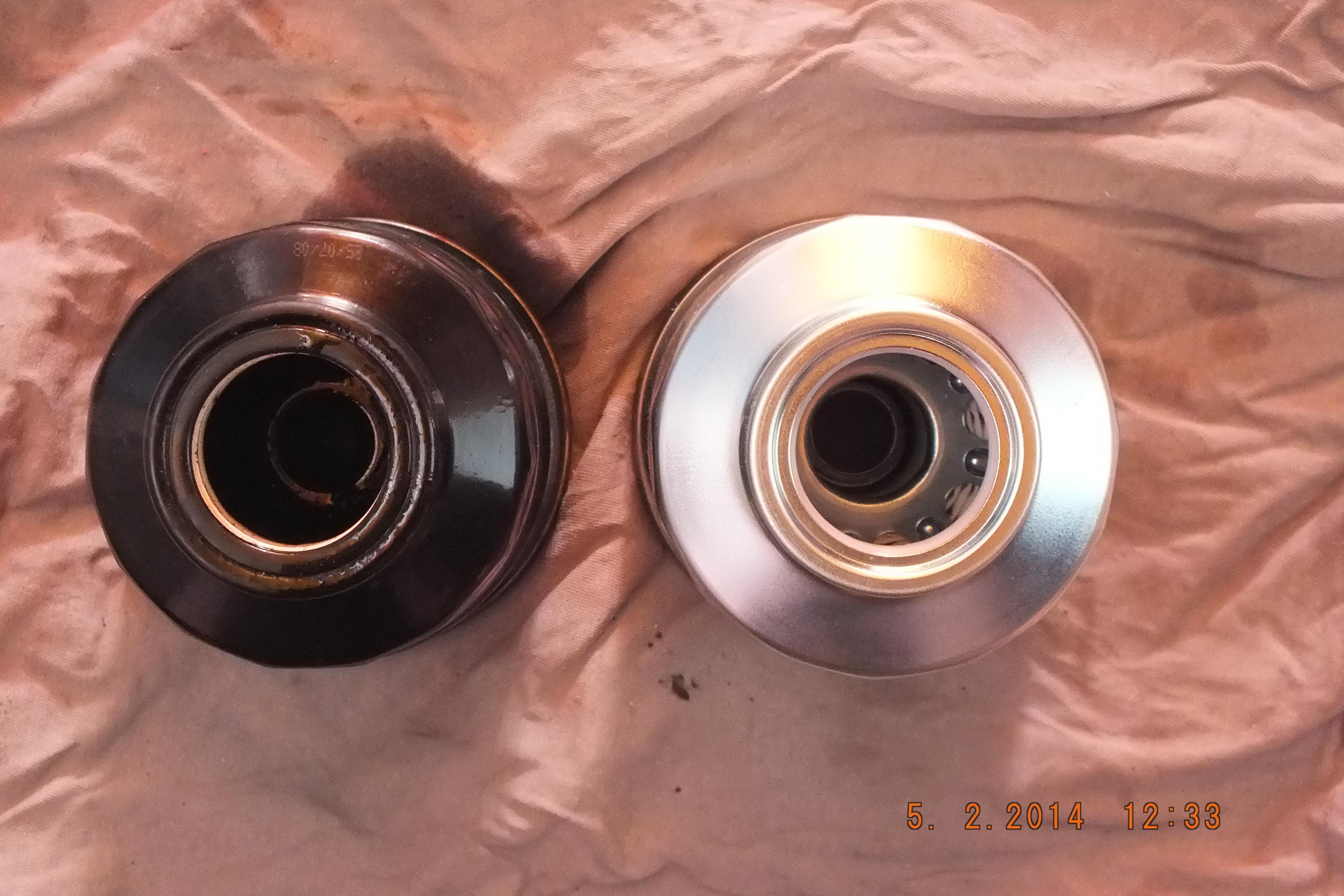

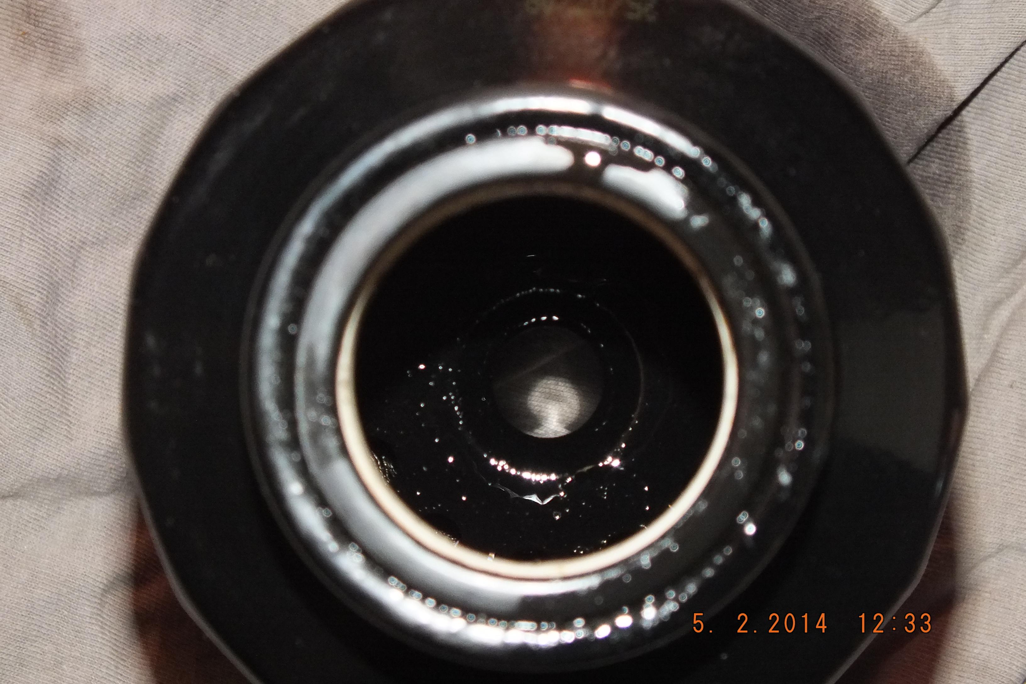

Postprzez DanyGoo » 5 lut 2014, 01:00
różnica oryginału od zamiennika Mahle
Dzieki wielkie za szybką odpowiedz. Jutro zobaczymy jak to wygląda w poliftowym filtrze bo widze ze jest uboższy od przedliftowego- co nie cieszy za bardzo.
Jak mowiłem wrzucam kilka fotek z wymiany filtra paliwa zajeło mi to ok. 30min najdłużej pompowanie paliwa :D
umiejscowienie i wygląd podstawy filtra
Wygląd wewnątrz filtra żal:–(

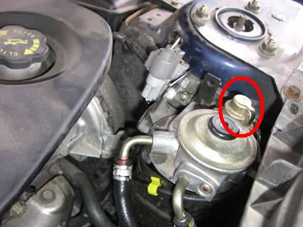

Postprzez 2New » 27 kwi 2014, 12:37
Wczoraj, przy okazji grubszych prac przy aucie, wymieniłem również filtr paliwa. Nowy to Knecht Mahle. Robota prosta, dostęp łatwy, trzeba mieć jedynie jakiś większy pojemnik, żeby można byłe swobodnie zlać paliwo.
Po założeniu filtra należy dotąd naciskać czarny guzik na filtrze, aż całkowicie stwardnieje i niemal nie będzie się go dało nacisnąć – wtedy auto odpali. W przeciwnym razie pompa nie zaciągnie paliwa i silnik się nie uruchomi.
