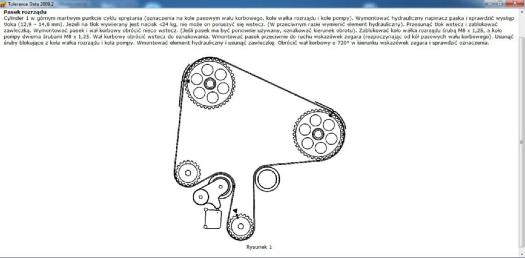

korzystam z programu tolerance data i wszystko zrobiłem według poniższego opisu
co prawda przejechałem na nim juz 3,5k km może warto sprawdzić znaki ?

zmieniłem elementy rozrządu, zdjąłem miskę olejową, ustawiłem rozrząd na znaki, zblokowałem wałek, pompę założyłem pasek wyjąłem zawleczkę z hydro napinacza odblokowałem wałek i pompę zrobiłem 2 pełne cykle pracy silnika 4x360 sprawdziłem znaki założyłem obudowę i misę odpaliłem i wsio.

przesyłam zdjęcia oznaczeń rozrządu – według mnie jest ok
wałek rozrządu
pompa
wał korbowy
