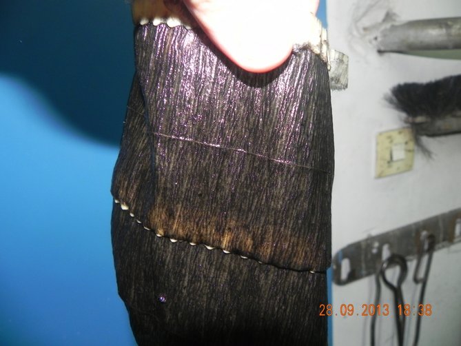

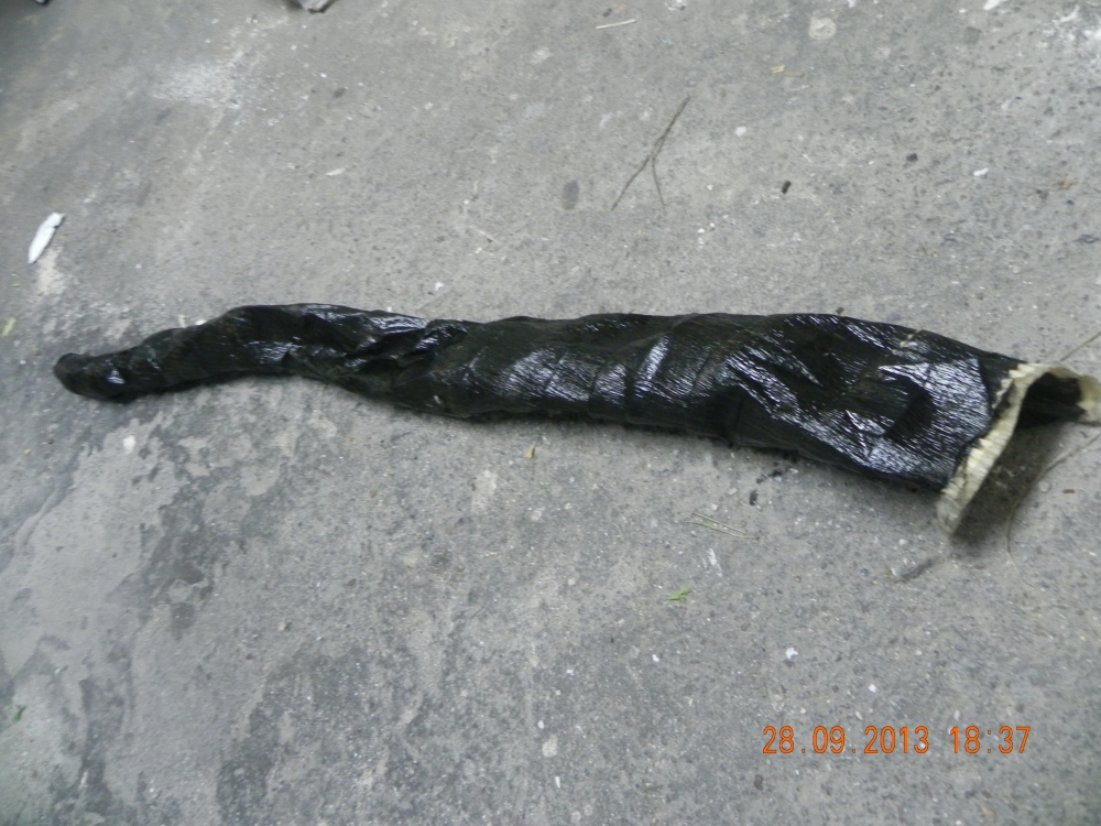

Postprzez maciu1922 » 22 paź 2013, 20:02
Latem walczyłem z falującymi obrotami, tak jak by silnik przygasał (schodził do około 500obrotów). Na wstępie wykluczyłem filtr paliwa, gdyż miał niecałe 10tys. Podejrzewałem SCV.
Jednak ostatnio postanowiłem przed zimą zmienić filtr paliwa: falowanie ustało.
Mam takie pytanie: czy też macie tak zanieczyszczone filtry paliwa w swoich mazdach? Oraz jak często je wymieniacie?
Ja wymieniam 2 razy w sezonie (około 10tys na jednym filtrze) – na wiosnę i zimą;/
Poniżej zdjęcie tkaniny filtracyjnej.

Postprzez pete14 » 22 paź 2013, 21:23
kurde u mnie filtr wymieniony 2 miechy temu :|
może diesel spulung coś pomoże.
na razie zalałem przed chwilą do pełna na shellu nitro+ i zobaczymy.
najgorsze że ten problem pojawił się po sprawdzaniu luzu zaworowego i podejrzewam że wpłynęło na to rozpinanie wtrysków.

Postprzez maziadm » 13 lis 2013, 16:41
maciu1922 napisał(a):Mam takie pytanie: czy też macie tak zanieczyszczone filtry paliwa w swoich mazdach? Oraz jak często je wymieniacie?
Nie źle. I za to płacimy 6zł/litr. Rozciąłeś filtr, aby wyciągnąć wkład? Jeśli tak to czym ciąłeś?

Postprzez maciu1922 » 16 lis 2013, 12:37
boshkiem, tzn szlifierką kontową i później nożycami do blachy i sróbokrętem. Blaszka od dołu filtra wewnątrz obudowy jest wciskana, więc bez problemu wychodzi. ;–)
