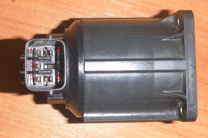

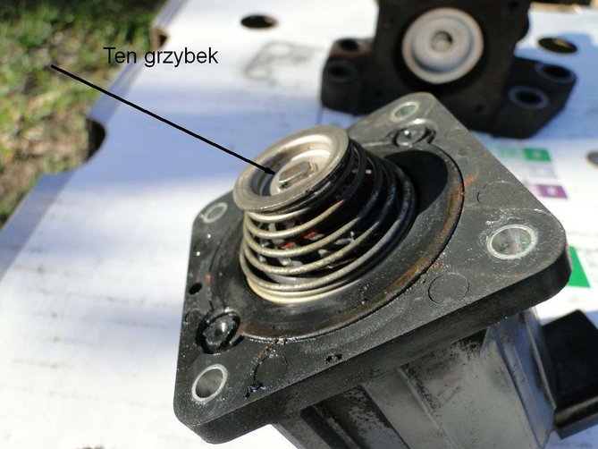

Mam pytanie dotyczące zaworu proporcjonalnego
Po wymontowaniu zaworu ten grzybek pozostaje w położeniu w jakim się go wciśnie trzeba użyć trochę siły aby go wyciągnąć lub wcisnąć czy tak ma być ???
Do których pinów we wtyczce należy podłączyć napięcie aby zobaczyć czy zawór jest sprawny??
JankoM
Postprzez marex » 21 sty 2013, 11:13
grzybek powinien chodzić płynnie ale z lekkim oporem (wytwarzany przez sprężynę) a piny można sprawdzić miernikiem

Postprzez Janusz626 » 27 maja 2013, 18:04
Po czyszczeniu zaworu EGR w GH RF-7J nie trzeba go jakoś adoptować/ustawiać ?? ...pytam ponieważ ten "zawor proporcjonalny" a dokładnie jego grzybek nie jest w stanie sam (przed czy po czyszczeniu) wyjść za pomocą tej sprężyny, podejrzewam że ów zawór proporcjonalny musi ten grzybek wciągać skoro go wysuwa i otwiera EGR....
Myślę że ta sprężyna jest tylko po to aby grzybek zawsze był przyciśnięty do EGR-a, bo na pewno ta sprężyna nie wypchnie grzybka z tego zaworu proporcjonalnego...
A w dodatku po czyszczeniu przepustnicy teraz mam piszczenie z jego okolicy (lub z silniczka który steruje zamknięciem/otwarciem), które cichnie jak wcisnę sprzęgło lub dodam delikatnie pedał gazu... :|
