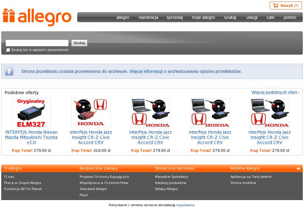

Chciałem podłączyć mazdę pod komputer zakupiłem ten interfejs http://allegro.pl/interfejs-honda-nissa ... 80732.html jednak nie mogę się połączyć czy ktoś już przez taki interfejs podłączył się do mazdy 6 i przez jaki program.

Co do interfejsu to ja się z moją madzią łączyłem poprzez ELM 327 v1.2, więc nawet starszym i poszło od kopa.
