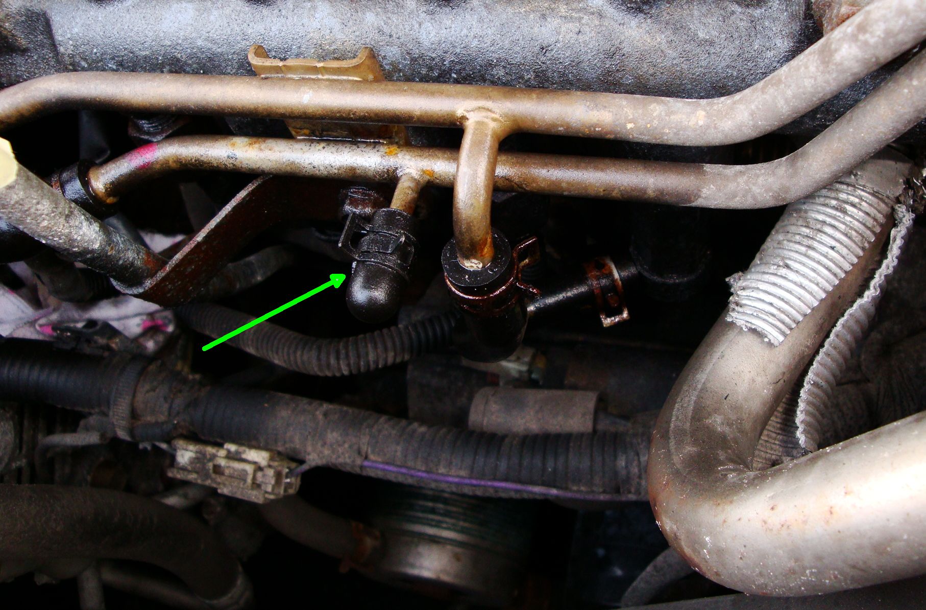

Gdzie sie dokadnie znajduje przewód od powrotu paliwa w M6 2004 diesel? Chce przeplukac wtryski preparatem liqui moly i jeden z wezykow nalezy podpiac pod przewod powrotu paliwa.

Dolny przewód (ten z gumowym korkiem) zasysa paliwo ze zbiornika, górny oddaje nadmiarowe paliwo z pompy podawczej. Do niego też spływa przelew z wtrysków oraz ewentualny przelew z zaworu bezpieczeństwa szyny CR.
W/w korek służy do odpowietrzania np. po wymianie filtra paliwa. Jest to doskonałe miejsce do bezpośredniego podania preparatu czyszczącego.

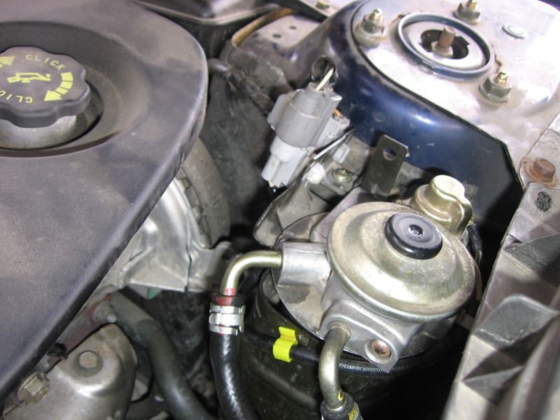

Zauwazylem ze wiekszosc podpina przed filtrem paliwa w miejscu oznaczonym zoltym kolorem.
Ja mialem problem ze znalezieniem powrotu bo z tego co wyczytalem na puszce z preparatem to nalezy podpiac tez tam, aby zasysal i oddawal nadmiar paliwa do puszki.
Jak podepne w miejsca ktore mi podales omijajac filtr paliwa to chyba bedzie najbardziej optymalnie tak?

Można podać przed filtrem i nawet jest to bezpieczniejsze, ze względu na ewentualne zaniczyszczenia, ale zanim preparat dotrze do wtrysków musi wypełnić filtr i wszystkie przewody po drodze.
