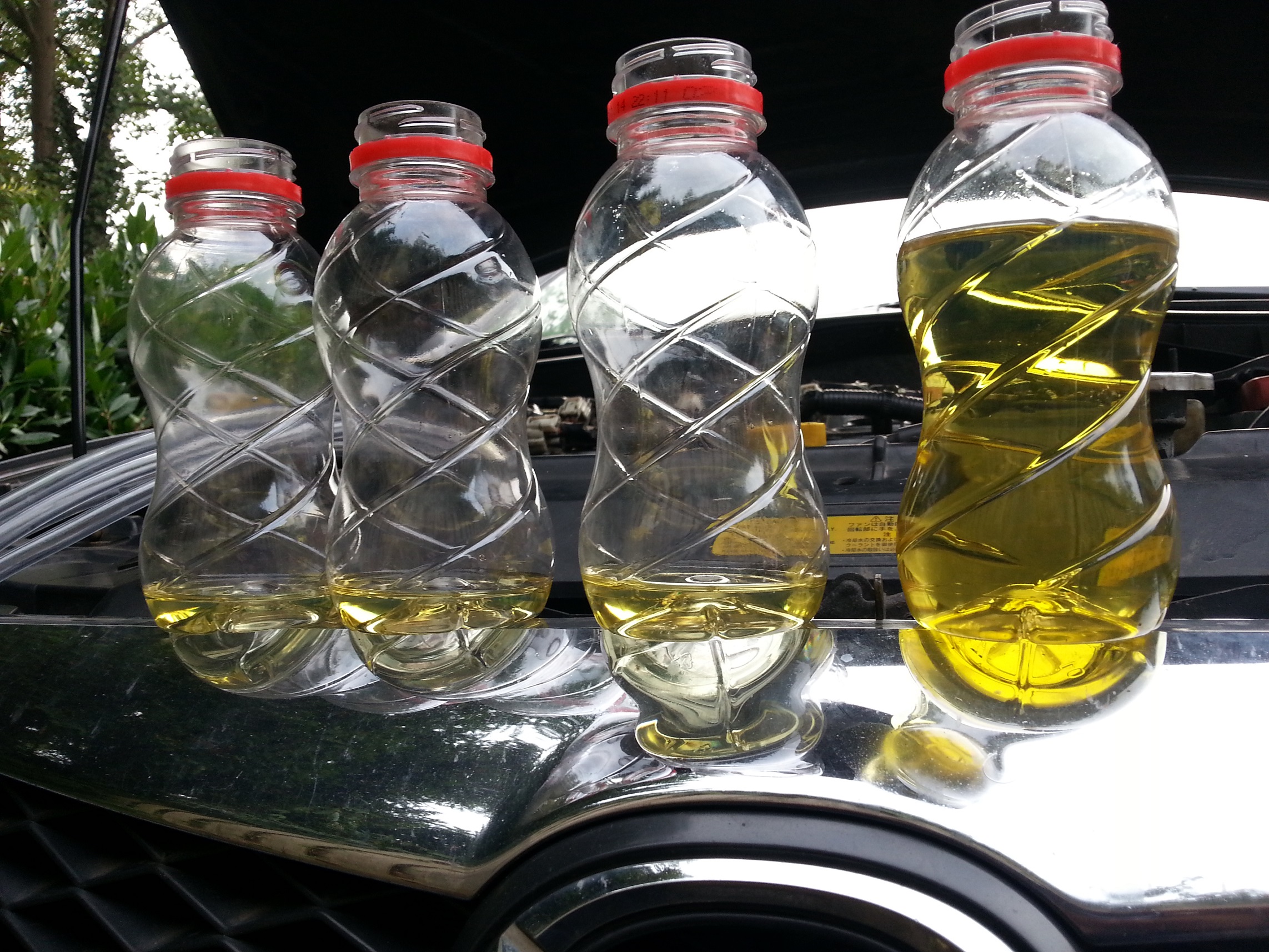

Postprzez RadekG126 » 24 wrz 2013, 19:02
Witam dziś robiłem test przelewowy wtryskiwaczy w ok 2 min przy obr niecałe 2 tyś butelka 0,3l napełniła się prawie cała z ostatniego wtrysku gdzie trzy pierwsze są prawie puste( Zresztą widać na zdj.) Więc wstrysk raczej jest przyczyną opisaną w poprzednich postach, pompa raczej jeszcze się trzyma. Może znacie jakiegoś sprzedawce którego moglibyście polecić ? Nowego wtrysku nie chcę wkładać, ponieważ jak tylko naprawię usterkę mazdę wystawiam na sprzedaż nie chcę mieć z nią więcej kłopotów w naprawy włożyłem trochę mniej niż ona sama kosztowała

Postprzez Enduro » 24 wrz 2013, 19:09
takiej różnicy to jeszcze nie widziałem
Fenoment na skale europejską
wtrysk abs. do wymiany! plus kalibracja
E.

Postprzez RadekG126 » 24 wrz 2013, 19:13
Ja też pierwszy raz widzę takie coś <czarodziej> Pozostaje mi szukać wtrysku. Znalazłem coś za 250zł nie wiem czy nie za tanio
