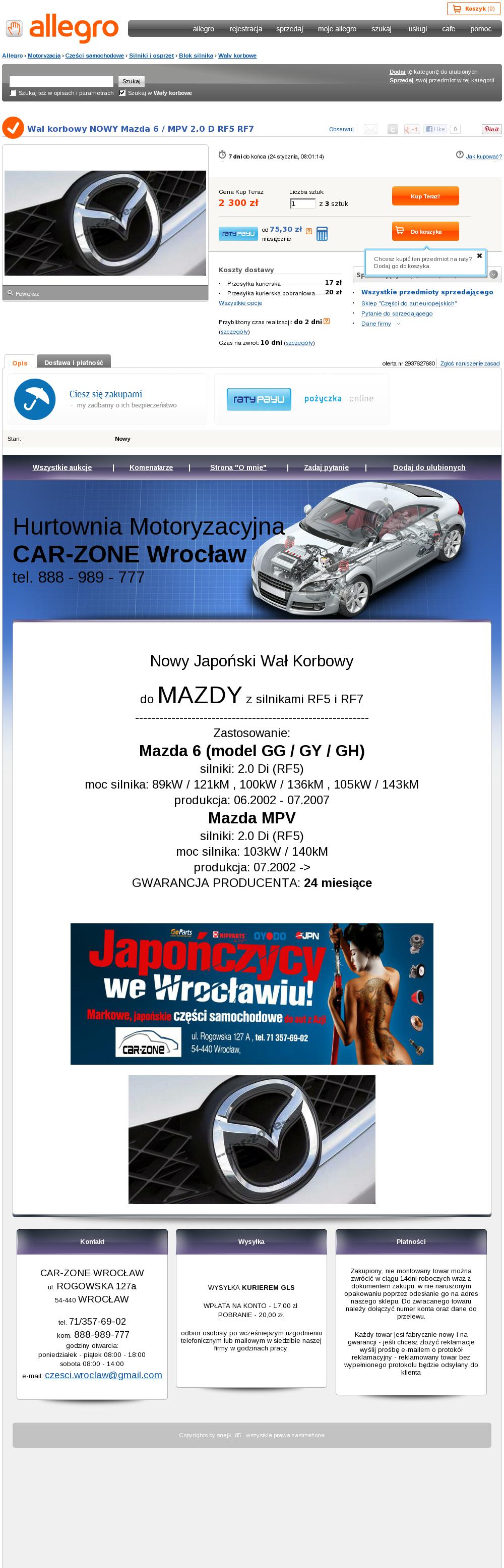

czy warto kupić nowy wał jak ponizej:
http://allegro.pl/wal-korbowy-nowy-mazd ... 27680.html
czy lepiej uzuwke ze szlifem? Ktos ma doswiadczenie z tymi z allegro jak w linku. Niby to japonskiej firmy MOTUS?
kris36
Postprzez kowox44 » 16 sty 2013, 20:53
Kolego możesz kupić ten wał ale długo nie pojeździsz Mazda bo to chiński wał :D lepiej używki szukać :)

Pisze, że Japoński :D

Postprzez miazga91 » 18 sty 2013, 15:09
Witaj,
Powiem ci tak: sklep bardzo zaufany, kupuję tam wszsytkie części do M6 bo jestem z Wrocka i póki co się nie zawiodłem.
U mnie silnik zatarty na "3". Dodatkowo ktoś wpieprzył takie panewki że brak słów, auto dosłownie było "podrasowane" na handel. Z panewek zostały wiórki:O Korby tak samo, każda inna z innego silnika...
Ale co do wału to proponuje ci kupić nominalny, bez szlifów. Sam właśnie zamówiłem taki i jeśli potrzebujesz to napisz do mnie to dam ci namiary na człowieka z Bydgoszczy który zajmuje się Mazdami i ma wały korbowe nominały po 1500zł, panewki 260zł i wiele innych częsci potrzebnych do kapitalki:) Właśnie przerabiam ten temat, bo zaczeło stukać w silniku :) A co do wałów japońskich/chińskich-ponoć potrafią i po paru miesiącach pęknąć...
Od: 12 kwi 2012, 22:07
Posty: 29
Auto: M 6 GY 2.0 CiDT 136km 2004
Postprzez saverio » 18 sty 2013, 21:29
Witam.
Ogłoszenie wału jest moje. Może kolegę wystawiającego aukcje trochę poniosło z tym japońskim, ale nie jest to chiński wyrób, co niektórzy znawcy mieli okazję stwierdzić. Strona MOTUS jest ogólnie dostępna i można sprawdzić kraj pochodzenia. Od wiosny zeszłego roku sprzedałem już 21 szt. i na żaden nie miałem najmniejszych uwag co do jakości. Także proponuję co niektórym użyć Google, a potem wydawać opinie.

no to jaki jest producent tego walu!?
