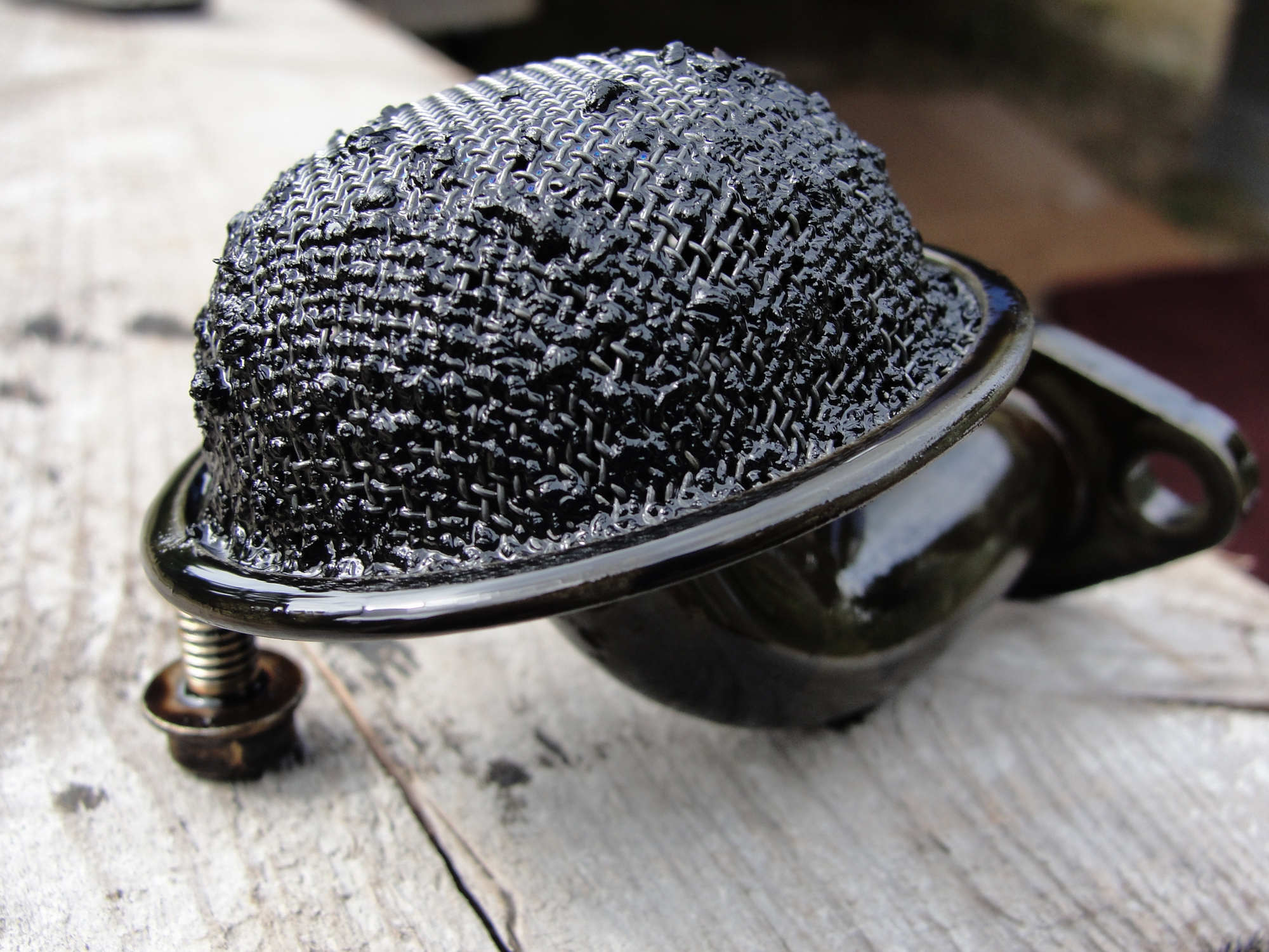

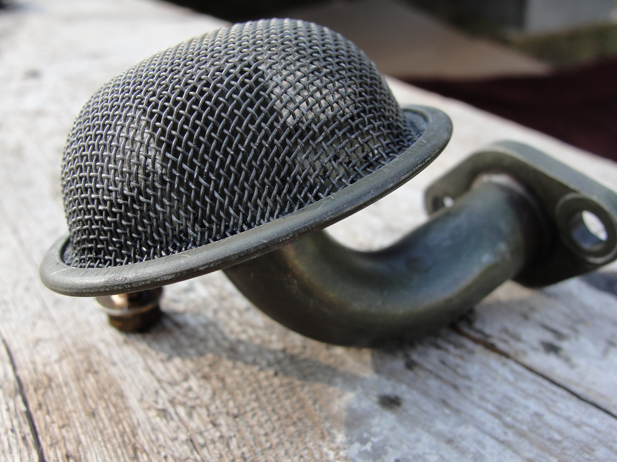

Postprzez MB_bodzy » 17 sie 2012, 22:45
Witam. Ja dziś wykonałem otwarcia miski olejowej w swojej M6 GY z 2002r. I oto co zastałem wewnątrz. Wydaje mi się, że wcześniej nikt jej nie otwierał, bo brak śladów, a taka cieniutka warstwa silikonu była biała, a właściwie to taka pożółkła biały – to prawdopodobnie oryginał, więc miał prawie 10 lat.
Dopisano 17 sie 2012, 22:50:
A cały ambaras po to, aby doprowadzić "smoka" do takiego stanu!
Sitko "smoka" po 10 latach eksploatacji przed wyczyszczeniem
Sitko "smoka" po wyczyszczeniu

Postprzez s i w y » 17 sie 2012, 23:34
w porę się za to zabrałeś ;)

Postprzez MB_bodzy » 23 sie 2012, 22:25
Co prawda kontrolka oleju jeszcze nie dawała znać że coś jest nie tak, ale tak się domyślałem że nikt do smoka nie zaglądał. Widać na foto, że olej głównie przechodził jeszcze środkiem, ale boki były solidnie zatkane drobinkami metalicznymi.
