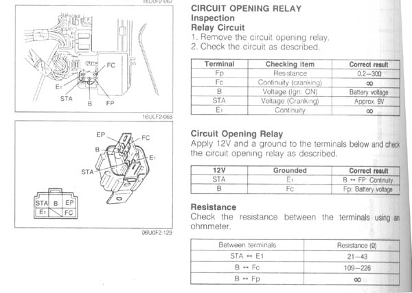

Jak w temacie, poszukuje schematu do diselka FL kombi. Pompa jest w baku ? Skąd i dokąd idą przewody?

Postprzez konrad1235 » 21 wrz 2012, 19:19
nie wiem w czym jest problem ale może to pomoże
Przekaźnik pompy paliwa (Mazda nazywa to "circuit opening" ), idzie to oile się nie mylę do bezpieczników po stronie kierowcy.
