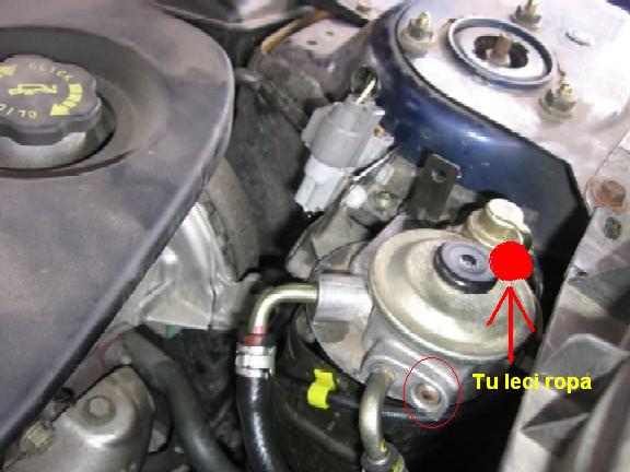

Postprzez charleskicker » 27 sie 2012, 08:24
Witajcie Panie i Panowie. :D Zlokalizowałem tą nieszczelność (tak mi się wydaję) przez którą są problemy z odpaleniem mojej Maździchy <czarodziej> . W obudowie filtra paliwa są takie kulki(łożyska) i zauważyłem,że jak pompuje guziczkiem to z jednej kulki leci ropa. Własnie nie mam pojęcia czy tak ma być (bo nie wydaje mi się żeby to bylo odpowietrzenie jakieś i leci paliwo do silnika) ??? <co?> <co?>
Pytakno mam do Was czy można coś z tym zrobić czy wymienić całą obudowę na nową??
PS: Na zdjęciu zaznaczyłem jaka "kuleczka" tylko że chodzi o ta z drugiej strony

Postprzez Grzeggorz » 1 wrz 2012, 11:20
Kolego, nieszczelność zlokalizowana jest w obudowie filtra paliwa.Na alledrogo kupisz coś takiego(kompletną obudowę) za mniej niż 100 PLN. I nie stosuj półśrodków-dla tego auta nie warto :P

Postprzez deluge » 21 wrz 2012, 11:48
Jeśli dobrze rozumie, to chodzi Ci o czujnik wody w filtrze. Jeśli tam gdzieś cieknie to albo uszczelka filtra albo cały ten plastik do wymiany. "Nowa" obudowa na allegro <100 PLN
