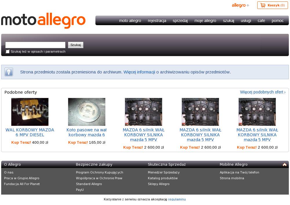

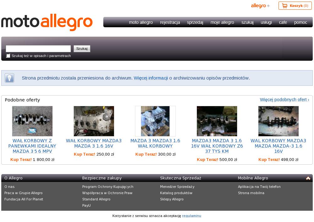

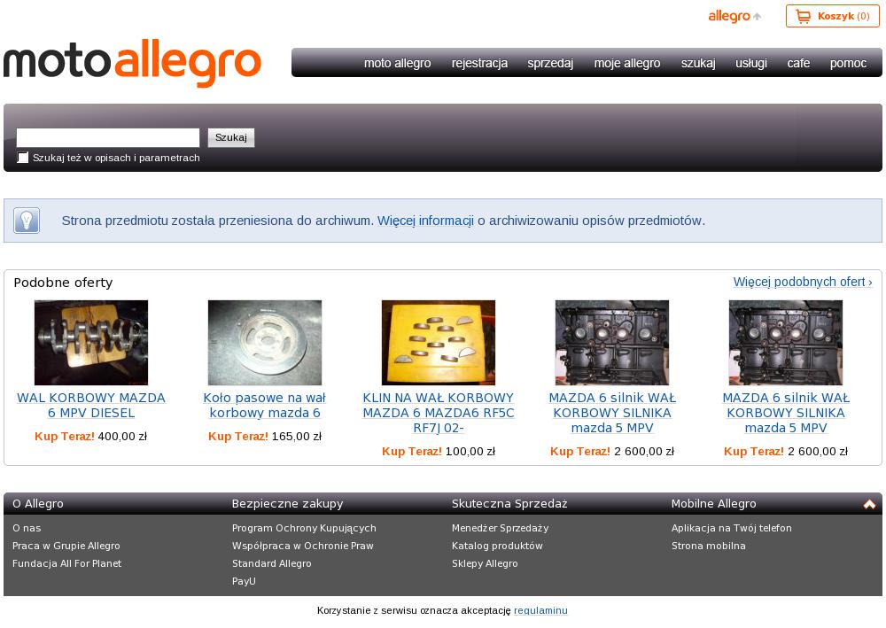

2. Czy ktos z forumowiczów mógłby podać namiar na sprawdzone źródło używanych wałów?
Znalazłem kilka na allegro, ale nie wiem co to warte:
http://moto.allegro.pl/wal-korbowy-mazda-6-mpv-nominal-idealny-disel-i2547045877.html
http://moto.allegro.pl/wal-korbowy-mazda-6-2-0-disel-nominal-igla-i2572071294.html
http://moto.allegro.pl/wal-korbowy-z-panewkami-idealny-mazda-3-5-6-mpv-i2537264310.html
Na co zwrócić uwagę przy takim zakupie?

jakikolwiek uzywany/wymotowany z silnika wal, nalezy absolutnie sprawdzic na maszynie czy ma wymiary pasujace do panewek, nawet jesli masz zamiar zamontowac nowe!
a w przypadku uzywanych panewek nie wolno zamienic ani jednej miejscami, absolutnie,
bo inaczej kolejny remont gwarantowany!
