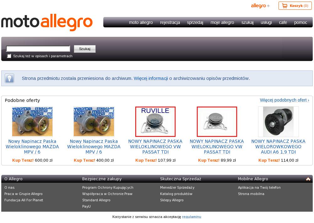

Jak uważacie jaka może być różnica w jakości następujących napinaczy <co?>
http://moto.allegro.pl/nowy-napinacz-paska-wieloklinowego-mazda-mpv-6-i2224002903.html
http://moto.allegro.pl/nowy-napinacz-paska-wieloklinowego-mazda-mpv-6-i2224003048.html
Różnica w cenie dość istotna.
