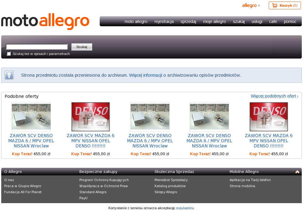

Koledzy zamierzam zamówić zawór do mojej M6 i moje pytanie czy ten za tej aukcji
http://moto.allegro.pl/zawor-scv-denso- ... 51479.html
będzie odpowiedni?
Dzięki z góry za pomoc.

Tak to ten zawór.
