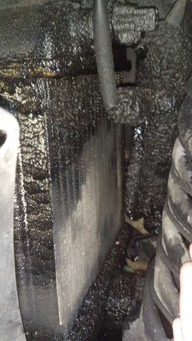

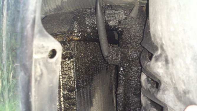

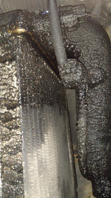

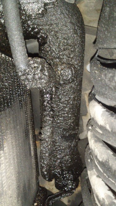

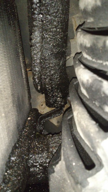

Dolacze sie moze do tematu i tak z gubsza.
Wyczytalem wszystkie posty, troszke juz wiem na temat mojego problemu bo jak widze ma ten sam choc i tak jestem zielony
Poniewaz zamierzam sie do tego zabrac
mam pytanie zasadnicze,
– Czy moge wyciagnac ten caly IC bez wymiany jakis tam uszczelek?, czy przy wyjmowaniu niestety bede musial je wymienic?
Dolaczam kilka fotek na , ktorych widac duzy wyciek z gory i z dolu. Odziwo sprawdzalem stan oleju i mam max., a tu jak widac sporo tego.
Jeszcze jedno wazne pytanko,
– Czy jazda z takim wyciekiem moze spowodowac jakie kolwiek dalsze problemy?
Pytam bo w razie nie powodzienia demontazu, zastanawiam sie jak dlugo pojezdze na takim czyms.
Niechcialbym w nie inwestowac bo za 2 miechy zjerzdzam do Polski i moja 6-stka pojdzie na czesci.
Dopisano 20 wrz 2012, 18:19:
To jak wie ktos cos na temat tych uszczelek i jazdy z takim wyciekiem?
Prosilbym o jakies rady
