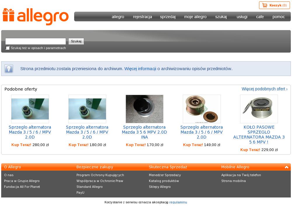

Pierwsze objawy, czyli wymieniać i nie czekać, tym bardziej że te odgłosy mnie trochę przerażają...
Zerknąłem w celach orientacyjnych na allegro,http://moto.allegro.pl/sprzeglo-alternatora-mazda-3-5-6-mpv-2-0d-i1798525203.html. Przy okazji chcę wymienić pasek i resztę elementów które wykażą objawy zużycia, oby nie cały układ alternatora <rotfl>

Postprzez mądry » 13 wrz 2011, 15:46
czekanie zabija napinacz ;)
Swoją drogą takie sprzęgiełko jakieś 1.5 roku temu kupowałem od tego samego gościa z alledrogo i płaciłem 460, trochę podrożało <co?>

Dziękuję mądry za odpowiedź, identyczne sprzęgiełko, u mnie w "lokalnym" sklepie 470pln.
Wymienione razem z paskiem, różnica kolosalna, aczkolwiek (może przewrażliwiony jestem) słychać delikatnie "cięższą" pracę po odpaleniu na zimnym 3/4sec.

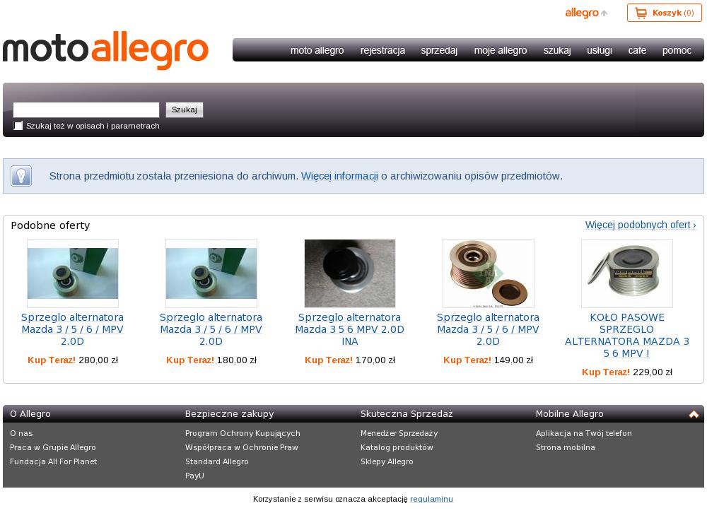

Powiedzcie mi, czy na tej aukcji jest TO właśnie sprzęgło alternatora, które odpowiada w większości przypadków za piszczenie paska?
http://allegro.pl/sprzeglo-alternatora- ... 76087.html
Bo cena jakby mniejsza, niż dotąd widywałem.... A to zdaje się firmy INA, więc cena tym bardziej zaskakuje...

Postprzez mądry » 28 gru 2011, 18:10
Tak. To jest właśnie to sprzęgiełko. Można brać śmiało, sam kupowałem dwa lata temu od tego gościa i pasowało jak trzeba ;)

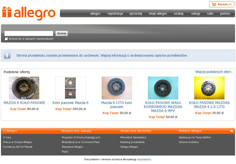

Witam.
Ja mam ten sam problem który jest jest opisywany w tym wątku.
I znalazłem coś takiego w tej cenie wydaje mi się że trochę za tanio może to jakaś lipa.
Edit:
Sorki, ale się trochę motam przesyłam tego linka.
http://allegro.pl/kolo-pasowe-sprzeglo- ... 75211.html
