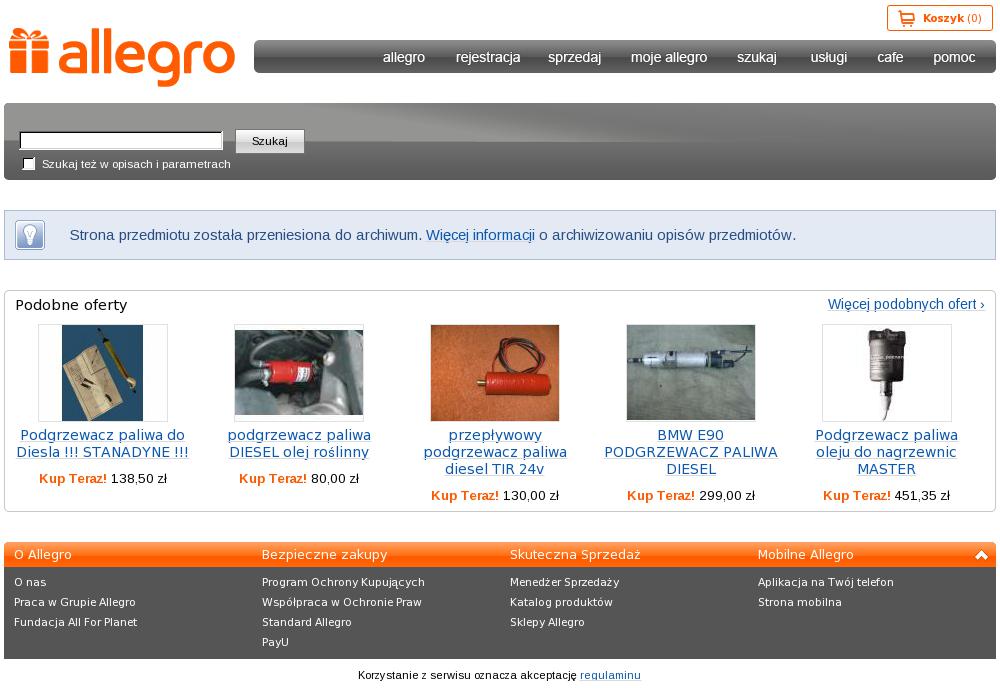

Postprzez jack7 » 17 gru 2010, 18:38
Twój podgrzewacz to nie stanadyne. Znalazłem na allego taki jak twój, może nieco innej mocy:
http://allegro.pl/podgrzewacz-paliwa-do ... 65037.html
Ja bym pogadał z mechanikiem. Niech on coś wymyśli. Albo zadzwoń jeszcze do sprzedawcy.

Postprzez Osypiuk » 17 gru 2010, 18:49
jack7 napisał(a):Twój podgrzewacz to nie stanadyne. Znalazłem na allego taki jak twój, może nieco innej mocy:
Jutro będę miał linka gdzie to kupił to wstawię.
I normalnie szok !!
Podgrzewacz do ciężarówki w moim aucie ... :|
Ciekawe jak Mi podłączył 24V (ja się nie znam)...
I druga ciekawostka, ja za to zapłaciłem 200,00 PLN a widzę aukcje za ponad 400 ... <co?>
Normalnie idiocieję już od tego <glupek2>

Postprzez jack7 » 17 gru 2010, 18:52
Ty masz podgrzewacz o mniejszej mocy.
Któryś z tych:
http://allegro.pl/listing.php/search?fr ... text&buy=0
