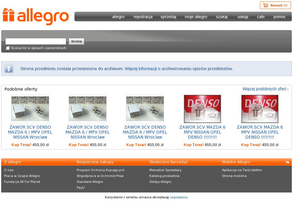

-- EDIT --
Mały update
Aktualnie zawory SCV do polifta można dostać za około 600zł.
Przykładowo tu:
http://www.allegro.pl/item1078817367_za ... oclaw.html
lub tu:
http://www.allegro.pl/item1074602043_za ... z_dpf.html

Postprzez BQXQQ » 6 wrz 2010, 12:32
Cześć.
U mnie się od jakiegoś czasu przy porannym odpalaniu obroty mi falują aż przez 1-2 min. jak silnik się trochę nagrzeje wszystko wraca do normy. Zgasł mi tez tydzień temu na skrzyżowaniu ale od razu odpalił ale musiałem go na gazie trzymać bo się dławił. Oprócz tego żadnych innych obiawów nie mam. Podejrzewam ze SCV powoli siada i przymierzam się do wymiany.
Znalazłem na allego
http://allegro.pl/zawor-scv-denso-mazda ... 41504.html
Mam pytanie, czy ktoś już kupował u tego sprzedawcy i czy jest odpowiedni do mojej mazdy
(mzr-cd 136km 2004r wersja angielska).
Czy wystarczy wymienić ten zawór i po sprawie czy trzeba coś jeszcze z pompą robić.?
