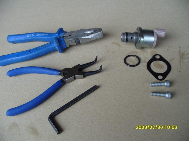

Tak jak obiecałem, wyjąłem i rozebrałem zawór SCV ze swojej szóstki.
Tutaj są linki do zdjęć:
http://www.fotosik.pl/pokaz_obrazek/b2d ... b025c.html
zawór wyjęty z pompy,
http://www.fotosik.pl/pokaz_obrazek/228 ... 499ab.html
zawór rozebrany,
http://www.fotosik.pl/pokaz_obrazek/5e9 ... 9c791.html
zawór i narzędzia potrzebne do wyjęcia i jego rozebrania, może komuś się to przyda.
Jak widać zawór SCV ma bardzo prostą budowę, jak przysłowiowa budowa cepa.
W środku w obudowie znajduje się tuleja, z odpowiednimi otworami oraz frezowaniami.
Sprężynka wypycha tuleję na zewnątrz, a przed "wyskoczeniem z rurki" chroni ją
charakterystyczna blokadka-objemka z dwoma dziurkami do ściśnięcia przez kleszczyki, żeby można ją było wyjąć i założyć.
Ruchem tuleji steruje elektromagnes, której opór do wewnątrz stawia sprężynka, odpowiednie położenie tuleji względem otworków w obudowującej rurce powoduje przepływ odpowiedniej ilości paliwa przez zawór.
Po oględzinach zaworu stwierdziłem, że mechanicznie jest bez zarzutu, nic nie było przytkane, wszystko chodzi OK. Jedynie co zauważyłem, to sprężynka w jakiś sposób zaśniedziała na biało-szaro, co ciekawe nalot ten znajdował się do połowy wysokości sprężyny (nie długości).
I w związku z tym mam pytania: czy zawór jest bez przerwy cały zamoczony w paliwie, bez względu na rodzaj pracy silnika (jałowy, jazda) (przy zgaszonym silniku jest wypełniony całkowicie),
w jakiej pozycji znajduje się tuleja na biegu jałowym silnika – na zewnątrz, czy wewnątrz zaworu.
Wydaje mi się, że jeżeli te zawory siadają, to tylko elektrycznie, po prostu psuje się elektromagnes, a zatem czyszczenie zaworu nic nie da i pozostaje wymiana.
Z tą zaśniedziałą sprężyną chodzi mi o to, że jeżeli cały czas tam jest paliwo, to nic nie powinno śniedzieć, (no chyba że w paliwie jest woda). Roztrząsam temat, bo nie jestem w 100% przekonany, że winny za gaśnięcie jest zawór SCV. Jeżeli sprężyna zaśniedziała, znaczy to że okresowo nie ma tam paliwa, silnik go nie dostaje i gaśnie.
Miałbym wtedy całkowitą pewność, że popsuty jest zawór SCV. Taki jest mój punkt widzenia, jeżeli ktoś ma wiedzę na ten temat, bądź się zgadza albo z tym nie zgadza
to proszę pisać.
Tak wogóle to od włożenia zaworu 30-go wieczór ani razu mi nie zgasł, przejechałem ponad 400 km, ale to może być akurat przypadek.
