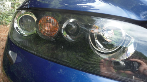

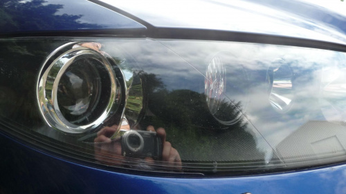

Postprzez jaTEC » 10 lip 2011, 11:44
Ja użyłem 2x podkład do plastiku i 3x czarny mat.

Postprzez trebuh_b » 10 lip 2011, 12:01
jaTEC napisał(a):Ja użyłem 2x podkład do plastiku i 3x czarny mat.
a pamiętasz firme
czy nic nie odchodzi?
Zobaczyłem fotki. właśnie o takie lampy mi chodzi super!!!
czym kleiłeś klosze?? myślałem aby pokleić klejem do szyb ale może masz jakiś inny patent ??

Postprzez jaTEC » 10 lip 2011, 12:06
Jak dobrze sobie przygotujesz wszystko to nic niebędzie sie dziać.Podkład był typowo do plastiku,a na lakierze było napisane plastik and vinyl interior czy coś takiego

Postprzez jaTEC » 10 lip 2011, 12:12
Ja użyłem typowego silikonu do klejenia akwarium i jest ok

Postprzez krystiano » 10 lip 2011, 13:49
trebuh_b napisał(a):czym kleiłeś klosze?? myślałem aby pokleić klejem do szyb ale może masz jakiś inny patent ??
orginalny kit ktory jest w lampach starczy na kilkanascie otwarc lamp, wiem bo juz 3 razy rozniralem swoje :D ale nie malowalem :(

Postprzez trebuh_b » 10 lip 2011, 14:12
jaTEC malowałeś całe środki czy coś zabezpieczałeś bo na Twoich foto nie mogę się dopatrzeć
w około mijania i długich są srebrne ringi tez malowałeś???
czyli ten ory klej można wykorzystać i nie będzie potrzebny inny klej ??

Postprzez jaTEC » 10 lip 2011, 14:26
Niewiem czy się dopatrzysz ale nie obklejałem tylko kierunku
