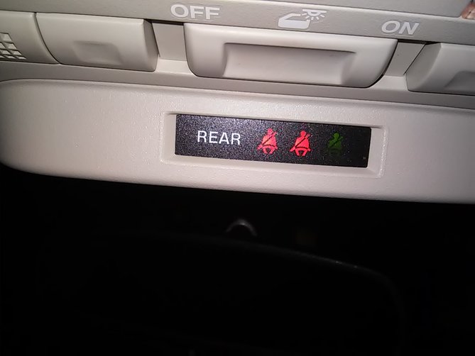

Postprzez jaceeek » 5 mar 2010, 14:41

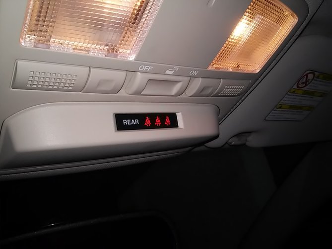

Witam. U mnie (GY1 2006) nad lusterkiem wewnętrznym jak są nie zapięte pasy pokazuje na 3 chłopki na czerwono, jak się zapnie króryś pas to zmienia się jego kolor na zielony. Pozostałe nadal świecą na czerwono. Czujniki świecą przez ileś tam sekunt od umruchomienia silnika. Nie wydaje mi się, aby były powiązane z jakąś tam matą. Chyba mają tylko funkcje informacyjną.

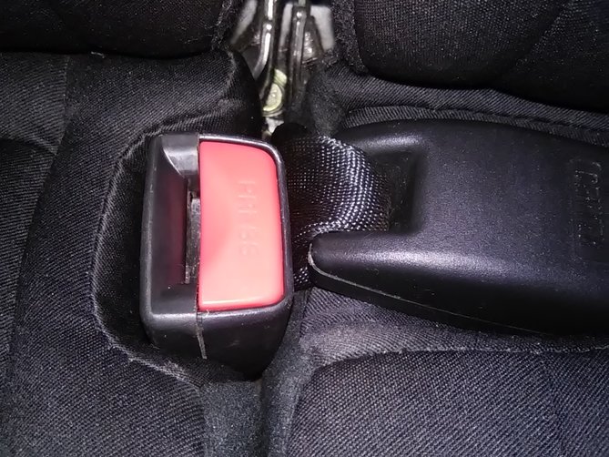

Postprzez varick » 5 mar 2010, 22:03
Mat na tylnych siedzeniach nie ma, sa tylko czujniki przy pasach...

Postprzez MaSa » 5 mar 2010, 23:53
jak już to przy włączeniu świecą na czerwono a jak sie z tylu zapnie pas to zmienia sie na zielony w zależności który z 3 pasów sie zapnie :P A co do czujników to są w zapięciach od pasów ;)

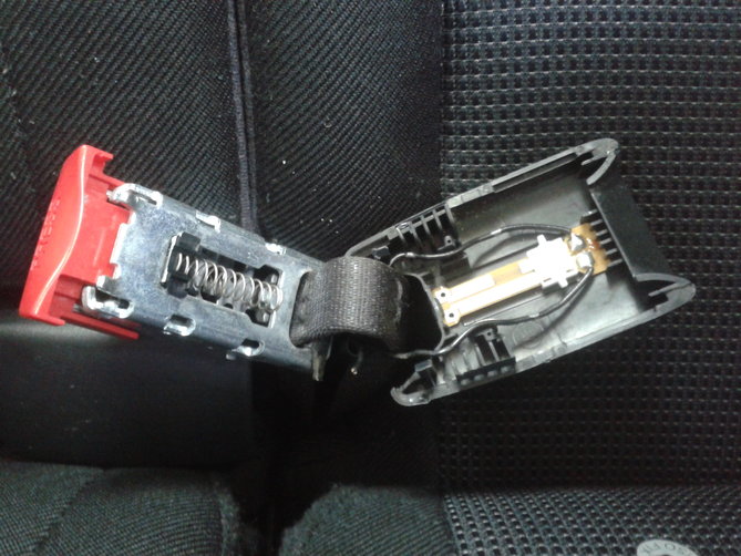

Postprzez Kon72 » 7 mar 2010, 13:06

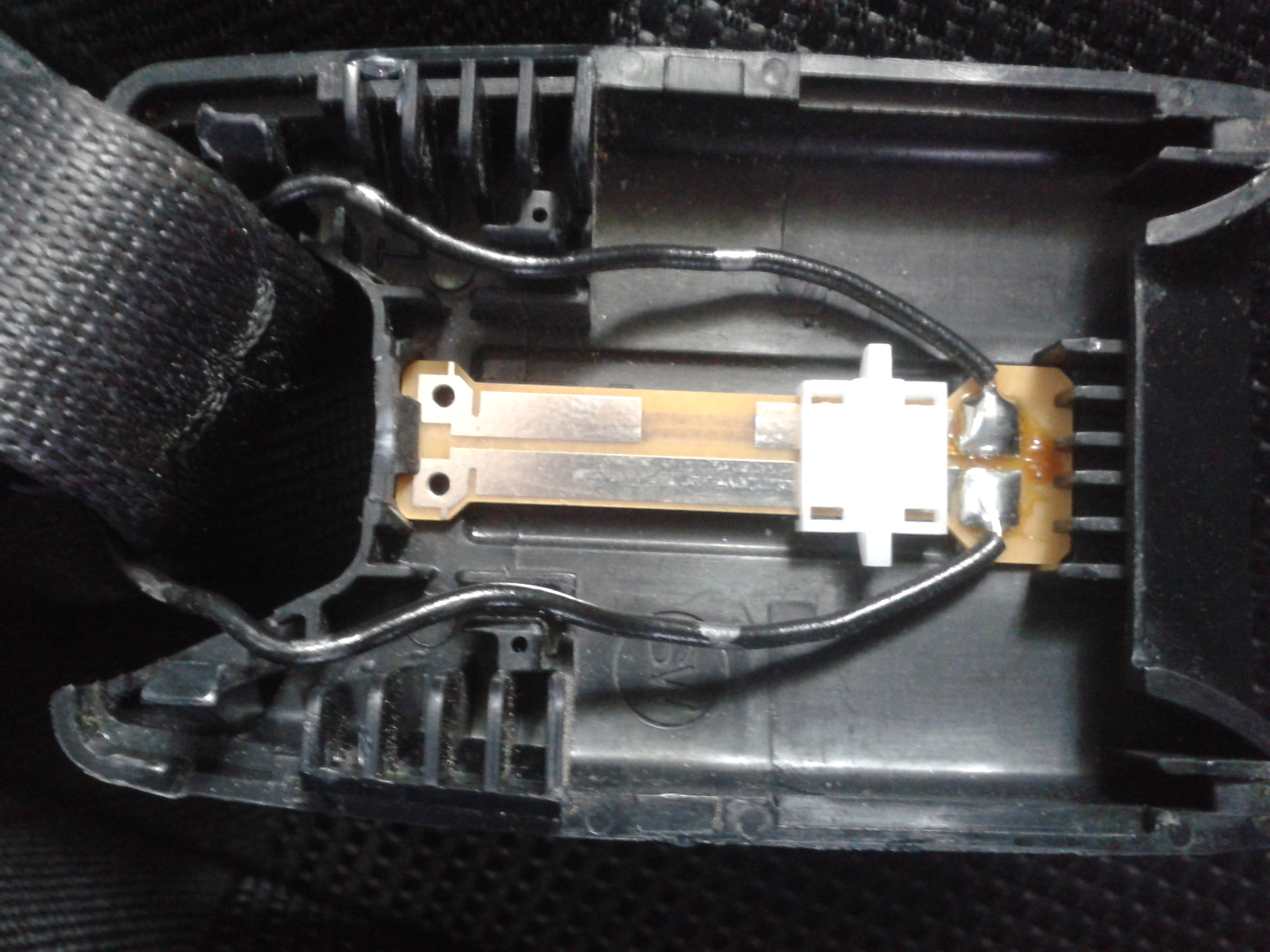

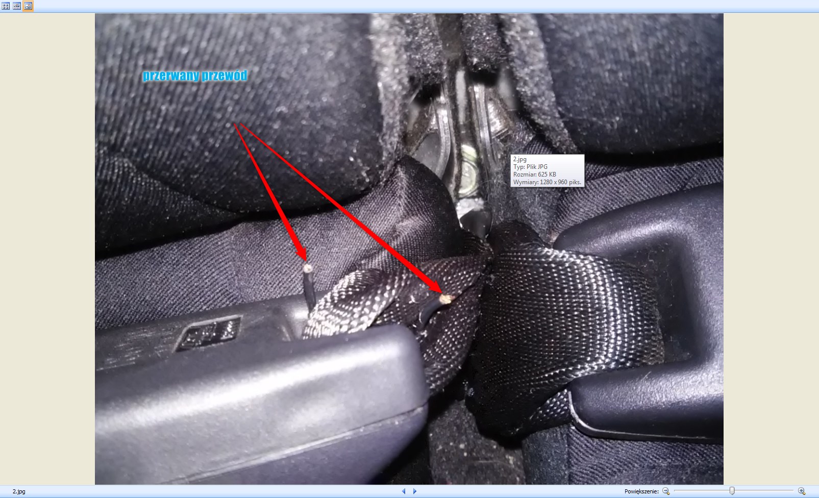

puzzel, masz przerwany przewód. w zapieciu pasów nie ma żadnego czujnika, tylko idą dwa kable. Jak wszystko jest ok, to po zapieciu pasow przerywa sie obwód i "chłopki" świecą na zielono. jeżeli u ciebie sa na zielono, to masz przerwany obwód. Najczesciej to sie dzieje jak masz... dzieci, bo one szarpia tymi pasami przy zapinaniu. ja rozlozylem zapiecie pasow, przylutowalem przewod i polaczylem z oryginalem.. idziala

Kon72 napisał(a):puzzel, masz przerwany przewód. w zapieciu pasów nie ma żadnego czujnika, tylko idą dwa kable. Jak wszystko jest ok, to po zapieciu pasow przerywa sie obwód i "chłopki" świecą na zielono. jeżeli u ciebie sa na zielono, to masz przerwany obwód. Najczesciej to sie dzieje jak masz... dzieci, bo one szarpia tymi pasami przy zapinaniu. ja rozlozylem zapiecie pasow, przylutowalem przewod i polaczylem z oryginalem.. idziala
Duża filozofia z rozebraniem obudowy zapięcia/zamka pasów?

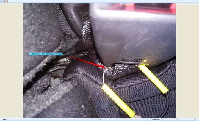

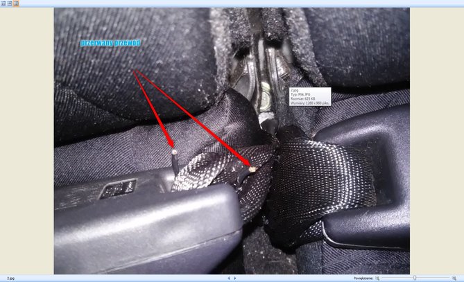

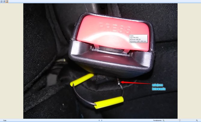

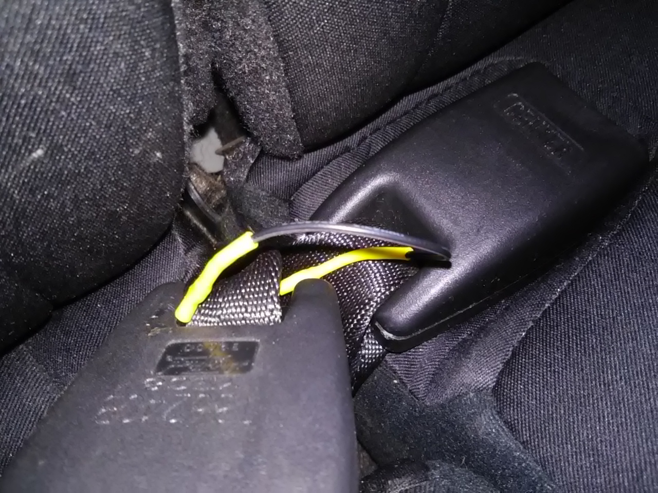

Postprzez stamber » 9 lut 2016, 07:33
puzzel napisał(a):Witam to moj pierwszy wpis mam nadzieje ze bedziecie w stanie mi pomuc a mianowicie w mojej madzi 6 kombi 2006 sweci sie kontrolka tylnych pasow ze sa zamkniete a nie sa nie wiem co moze byc przyczyna prosze o pomoc z gory dziekuje
U mnie pojawił się ten sam problem, żona bujała fotelikiem przy zapiętym pasie :)
Po stwierdzeniu usterki przy niezapiętym pasie prawym tylnym była taka sygnalizacja
Znalazłem przerwany przewód przy klamrze, który spowodował otwarcie obwodu i zapalenie ciągłe zielonej kontrolki
Przylutowałem przedłużkę (dodatkowy odcinek przewodu) w miejsca starego przerwanego. Dostęp słaby, miałem tylko około 1 cm wystającego przewodu z klamry pasa, do tego obawa przed cyną która mogła wylądować na tapicerce... :)
Po zlutowaniu i nałożeniu opasek termokurczliwych (tak wiem opaski mogłyby być czarne ale nie miałem z tej średnicy :D )
Efekt końcowy zadowalający :D
