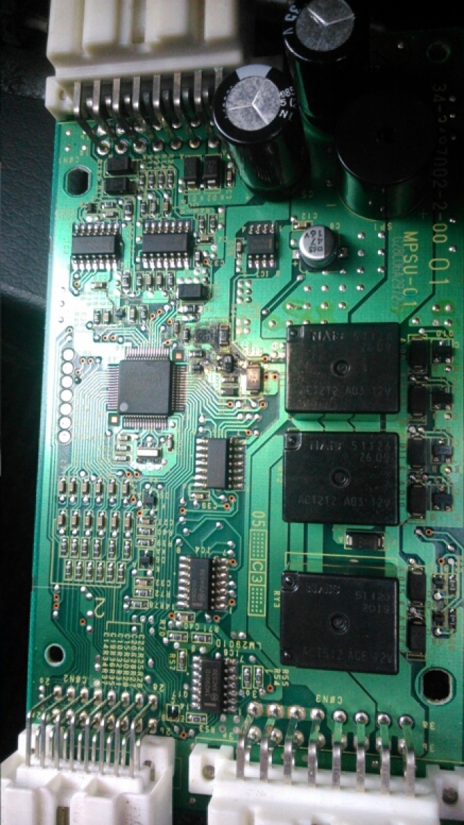

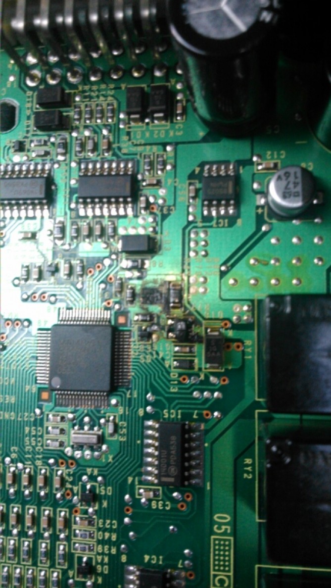

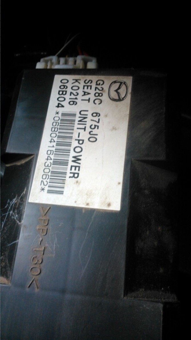

Zrobiła się wiosna więc można było trochę pogrzebać w tym fotelu. Zlokalizowałem pod fotelem małą czarną skrzyneczkę do krórej wpina się 3 kostki (2z jenej strony i tą trzecią z drugiej) Po wypięciu i otwerciu w/w skrzyneczki okazało się że znajdują się tam 3szt przekaźników oraz połno malutkich elektronicznych dupereli i dość rozbudowana płytka. W moim przypadku wygląda to tak że na środku płytki są wypalone jakieś drobne elementy i kilka ścieżek – i może tu jest ten problem. Spisałem dane z tej skrzyneczki ale brak jakichkolwiek wyników wyszukiwania.
Na skrzyne opisane jest
G28C 675J0 MAZDA
SEAT UNIT-POWER
K 0216
06B04
Może już ktoś się z czymś takim zetknął

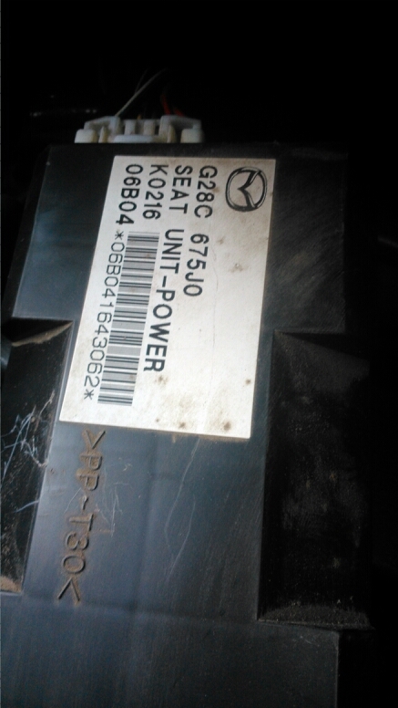

G28C 675J0 MAZDA
SEAT UNIT-POWER
K 0216
06B04

dziś zrobię bo nie składałem tego całkiem do kupy – szukam części albo kogoś kto naprawia ścieżki na płytkach

I jak udało się naprawić ten fotel? Co było problemem? Mam taki sam objaw, moduł wymieniony na nowy... A fotel działa dalej skokowo.
