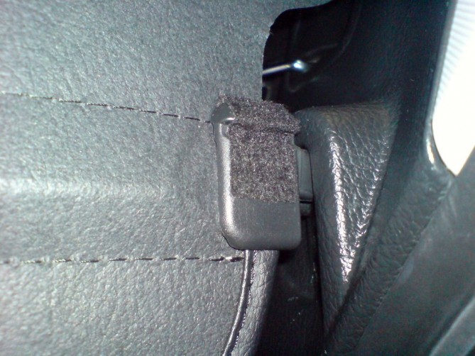

Mam prośbę. Czy ktoś mógłby zrobić zdjęcie końcówkom rolety w kombi blokującym ją po pełnym naciągu? Chodzi mi o te wypusty, które wchodzą w tylne słupki. U mnie wystaje metal o ostrych zakończeniach, który kaleczy plastik po próbie naciągnięcia rolety. Już tak było od momentu zakupu auta. Z pewnością jakieś plastikowe zabezpieczające "dinksy" były na końcach, ale ja ich nie mam. Póki co zabezpieczyłem to izolacją aby nie cięło. Chcę coś zakombinować (bo pewnie oryginału nie dostanę), ale zupełnie nie wiem jak to wygląda, a w okolicy nikt nie jeździ 6-ką kombi.

Postprzez zdzich44 » 27 kwi 2008, 12:24
O to chodzi?

Postprzez Honestus » 27 kwi 2008, 21:15
Dziękuję Ci za fotkę. Dokładnie o to mi chodziło. To ma rzep na sobie? Jeżeli tak to po co? Nie ma w moim aucie obu końcówek, cholera !! Jak to mogło Niemcowi odpaść, jest mocowane na coś w rodzaju nita, wkręta? Skąd to wziąć? W serwisie pewnie tylko z całą roletą :(

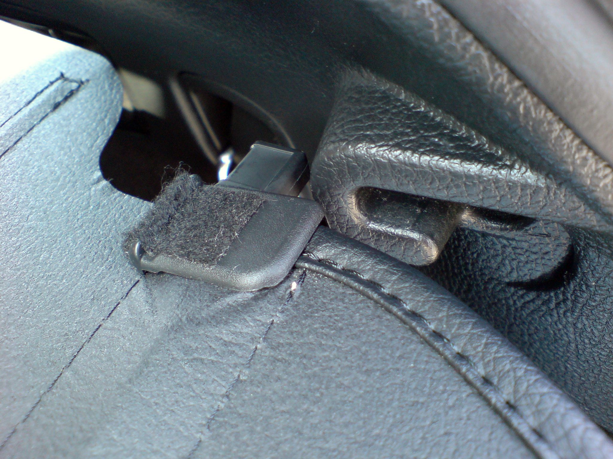

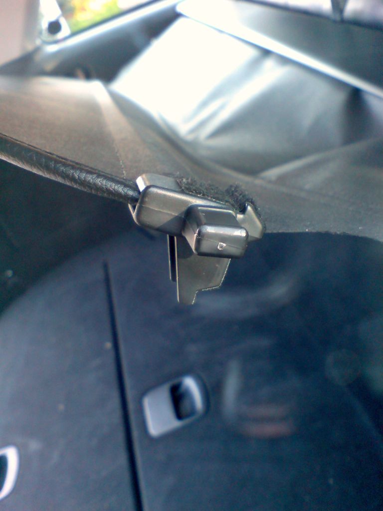

Postprzez zdzich44 » 28 kwi 2008, 07:53
To nie rzep tylko rodzaj miękkiej wyściółki... po założeniu wygląda tak:
Z boku przez szybę tak:
Jest przykręcone do rolety od dołu.

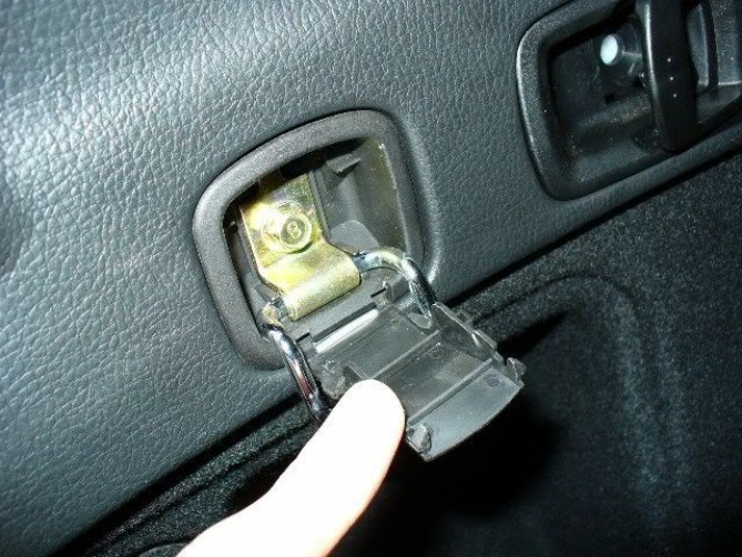

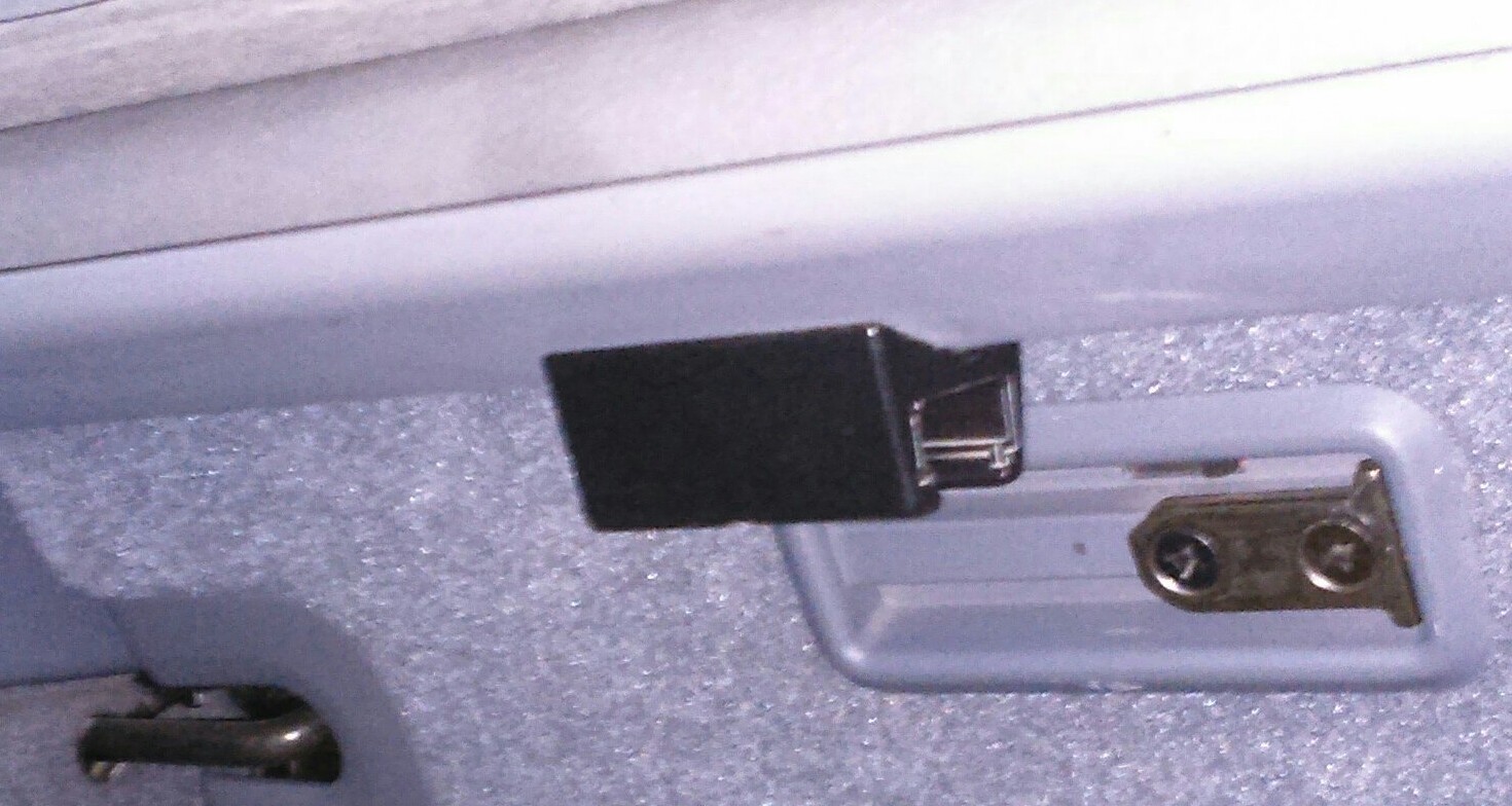

Postprzez collin » 28 sty 2015, 12:14
Chyba ktoś wie do czego te mocowania. Dodam że są dwa.
Takie mocowania. Dobrzyn 22. Do czego one?
Od: 25 sty 2015, 16:53
Posty: 9
Auto: mazda 6, kombi, 2.0 diesel, 2003
Postprzez dobrzyn22 » 28 sty 2015, 13:30
to są mocowania do rolety – jak rozłożysz siedzenia, to mocujesz tam roletę i rozwijasz siatkę pionowo do góry, do podsufitki
