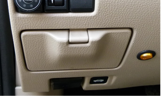

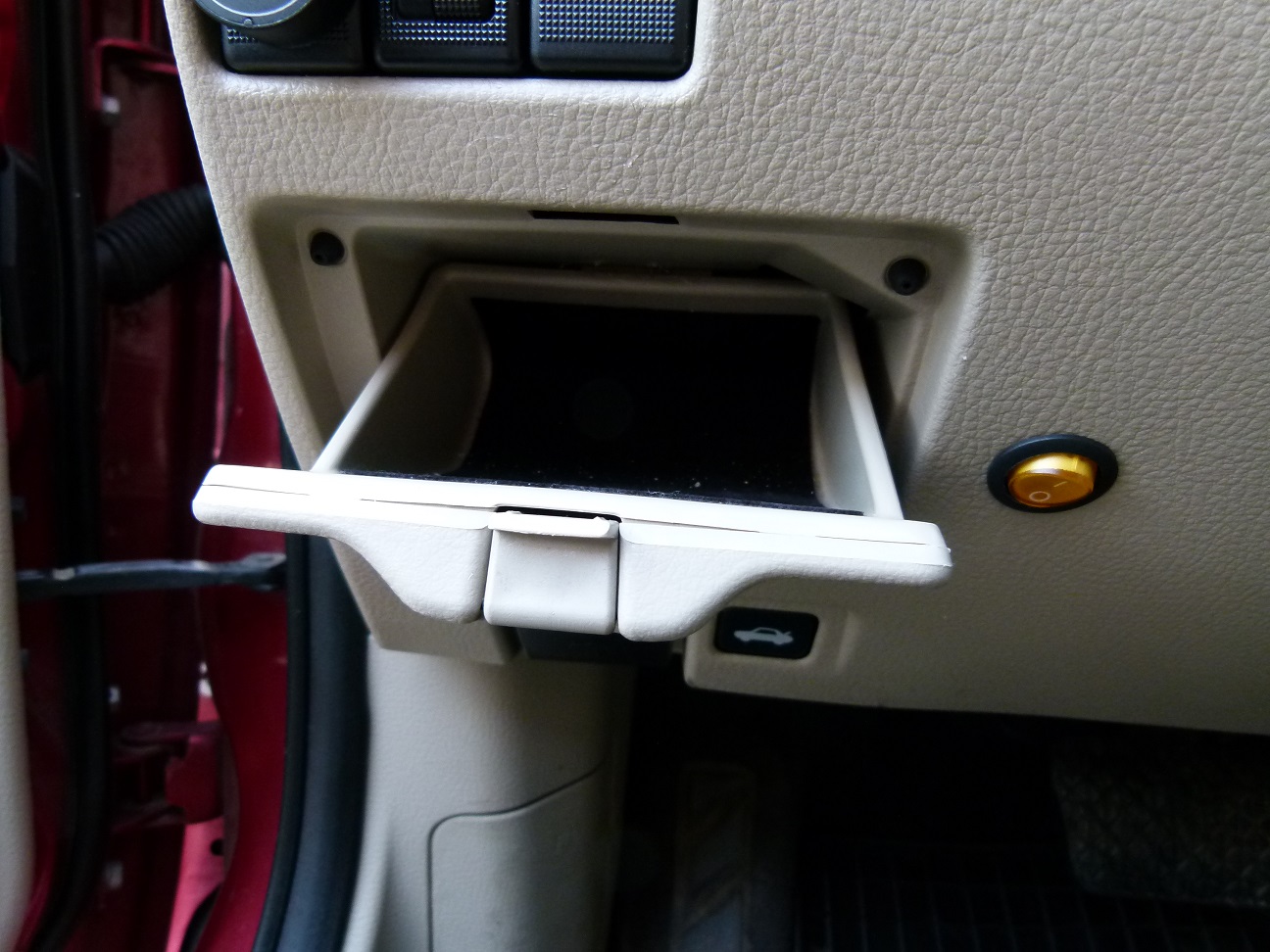

Miałbym prośbę – czy mógłby ktoś z Was zrobić foto schowka, który znajduje się parę centymetrów powyżej dźwigni otwierania przedniej klapy? Najlepiej jak jest zamknięty i jak jest otwarty.
Chodzi o to, że w mojej M6 brakuje tego schowka, muszę go gdzieś kupić – wcześniej zanim kupię chciałbym wiedzieć jak wygląda – choćby pobieżnie.
Z góry dzięki <spoko>

rafson napisał(a):czy mógłby ktoś z Was zrobić foto schowka, który znajduje się parę centymetrów powyżej dźwigni otwierania przedniej klapy?
moze pytajacy zrobi sam zdjecie w/w miejsca?
Posty: 17533 (110/486)
Postprzez rafson » 16 maja 2012, 20:33
Oczywiście chodzi mi o schowek nad lewym kolanem.. kierowcy ;–)
To jest zaraz nad dźwignią otwierania przedniej maski. Zdaje się, że to powinien być taki schoweczek otwierany – może i na okulary aczkolwiek ja te trzymam w podłokietniku ;P

Postprzez MatikeS » 27 lut 2014, 17:33
kurcze probowalem sciskac te plastiki sie robia az biale od sciskania na 1 zdjeciu widac taki trojkacik w prawym gornym rogu i z tego co widze to on jblokuje
