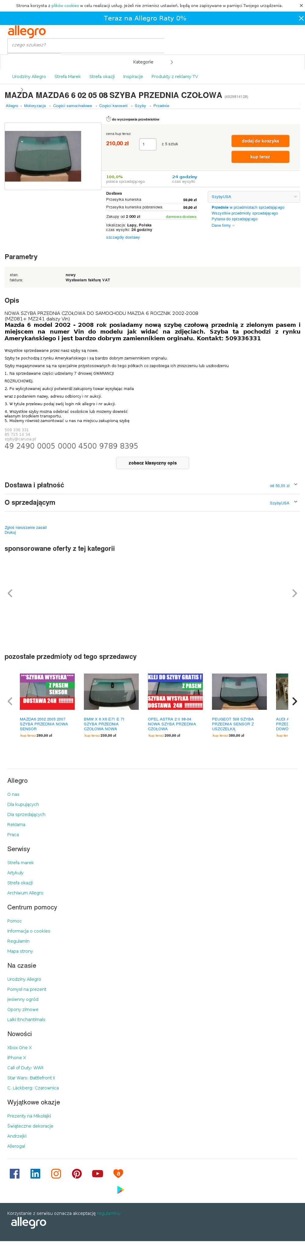

Szukam szyby przedniej do mojej szóstki z 2006 roku, oczywiście amerykańskiej :) Sprawa ciągnie mi się od sierpnia, w ASO szyby nie mają, rzekomo nie ma jej w Stanach, bo pierwszą zaproponowaną opcją było rzecz jasna sprow‎adzenie zza oceanu. Na rynku także nie mogę znaleźć zamiennika, wszyscy rozkładają ręce. Dziś znalazłem na Allegro http://allegro.pl/show_item.php?item=4929814128. Czy ktoś kupował szyby od tego sprzedawcy? Albo jesteście w stanie polecić dobrego szybiarza w Poznaniu? ‎
