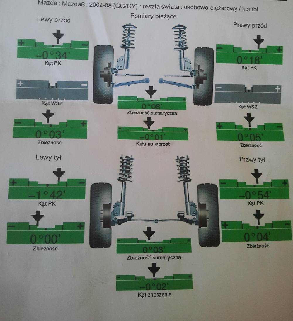

Postprzez pablos » 18 lip 2014, 10:08
Witam.
Mam problem ze swoją M6. Od wiosny zaczęła się niepewnie zachowywać na drodze – nawet na prostej równej drodze czuć kołysanie. Posprawdzałem chyba już wszystko co się dało. W międzyczasie wymieniłem:
– 4 amortyzatory Kayaba
– 3 wahacze na przodzie (został stary banan z prawej strony)
– tuleje stabilizatora
Miałem też pisk z prawego przedniego koła, którego się pozbyłem.
Opony wyważone i żadna nie jest wybulona (sprawdzana przez 3 niezależnych mechaników), felgi proste.
Ostatnio były wahacze i tuleje wymieniane i niestety nadal pozostał problem z kołysaniem.
Po wszystkim miałem geometrię robioną i dostałem wydruk taki jak w załączniku.
Niby wszystko jest na zielono ale zastanawia mnie czy te objawy nie wynikają z różnicy kątów PK na tyle (prawie 1 st)?
Robiłem test na nowej równej drodze przy zgaszonym silniku i jest to kołysanie mocno odczuwalne.

Postprzez brodaM6 » 20 lip 2014, 11:44
Tylny stabilizator łączniki sprawdzone .
