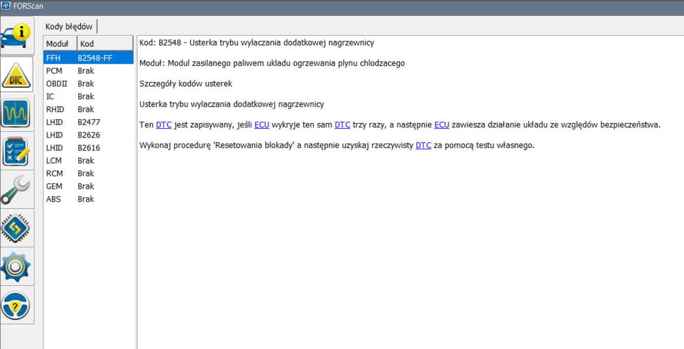

W czasie kasowanie przebiegu po zmianie oleju, forscan pokazał błąd B2548 – usterka trybu wyłączania dodatkowej nagrzewnicy. Czy ktoś podpowie co szukać? Z czym ten błąd jest związany?
kod z forscan'a

Postprzez dobrzyn22 » 20 lip 2020, 07:43
najpierw reset piecyka – wyciągnij bezpiecziek "heater" bodajże 20 A pod maską.

Postprzez tok_g » 21 lip 2020, 08:12
Dopiero dzisiaj miałem czas aby sprawdzić temat. Faktycznie pomogło wyjęcie bezpiecznika Heater i błąd znikł. Dzięki za pomoc Dobrzyn22 :)
