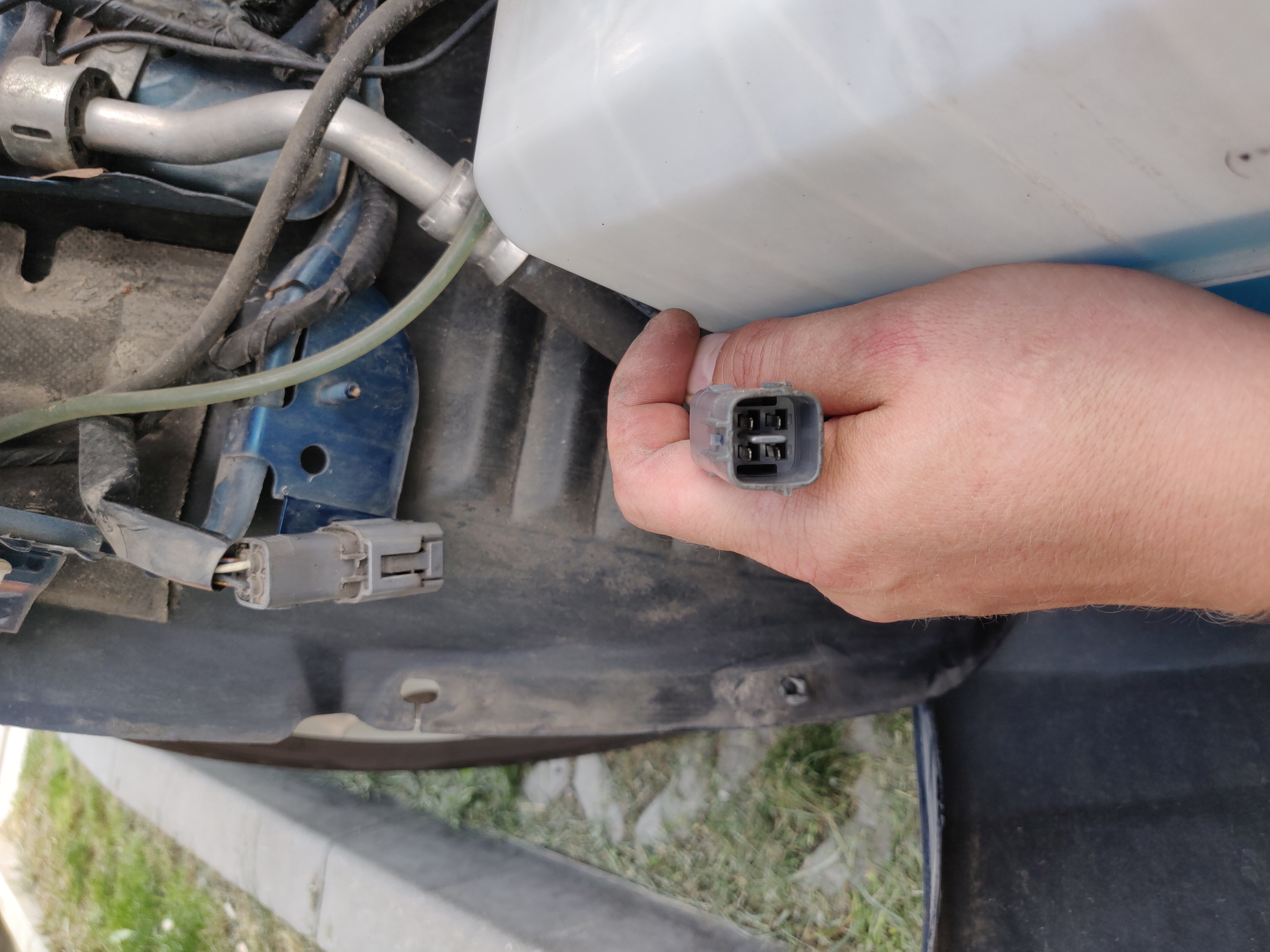

Ostatnio demontowałem przedni zderzak w mojej mazdzie.
Natrafiłem na dwie wtyczki niedaleko zbiornika płynu od spryskiwaczy.
Do czego mogą służyć?

Hej. Do jednej ( ta przy kawałku blachy z Twojego zdjęcia ) mam wpięty jakiś czujnik tylko nie wiem dokładnie co to jest. Do drugiej natomiast (ta co trzymasz w ręku) idą przewody od pompki do spryskiwaczy reflektorów ( mam ksenony) oraz czujnika poziomu płynu do spryskiwaczy.
