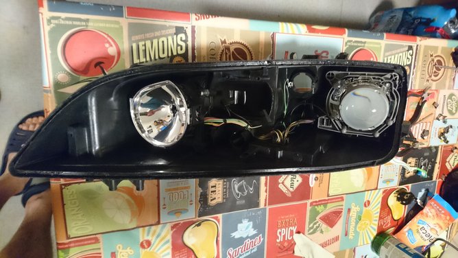

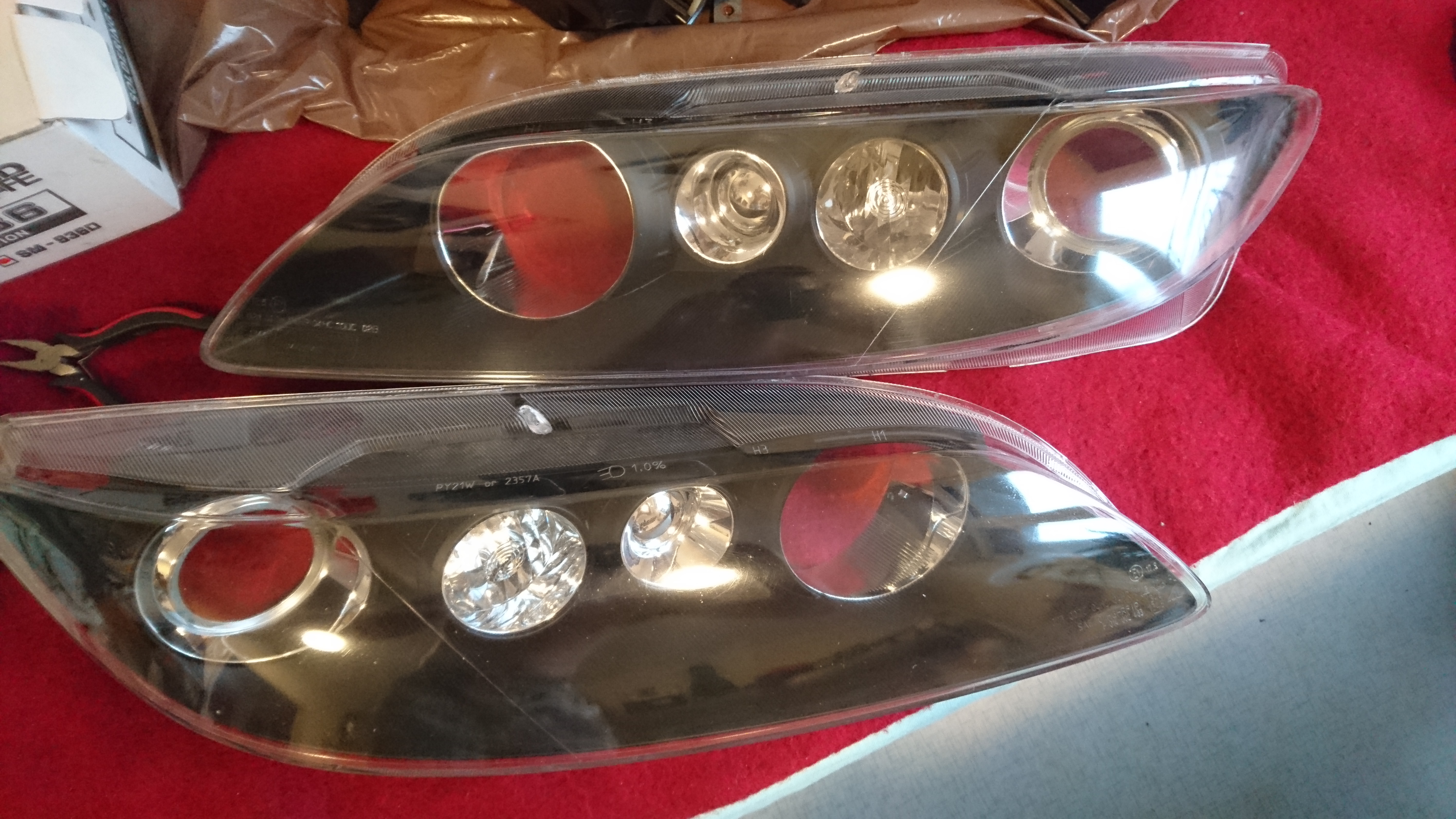

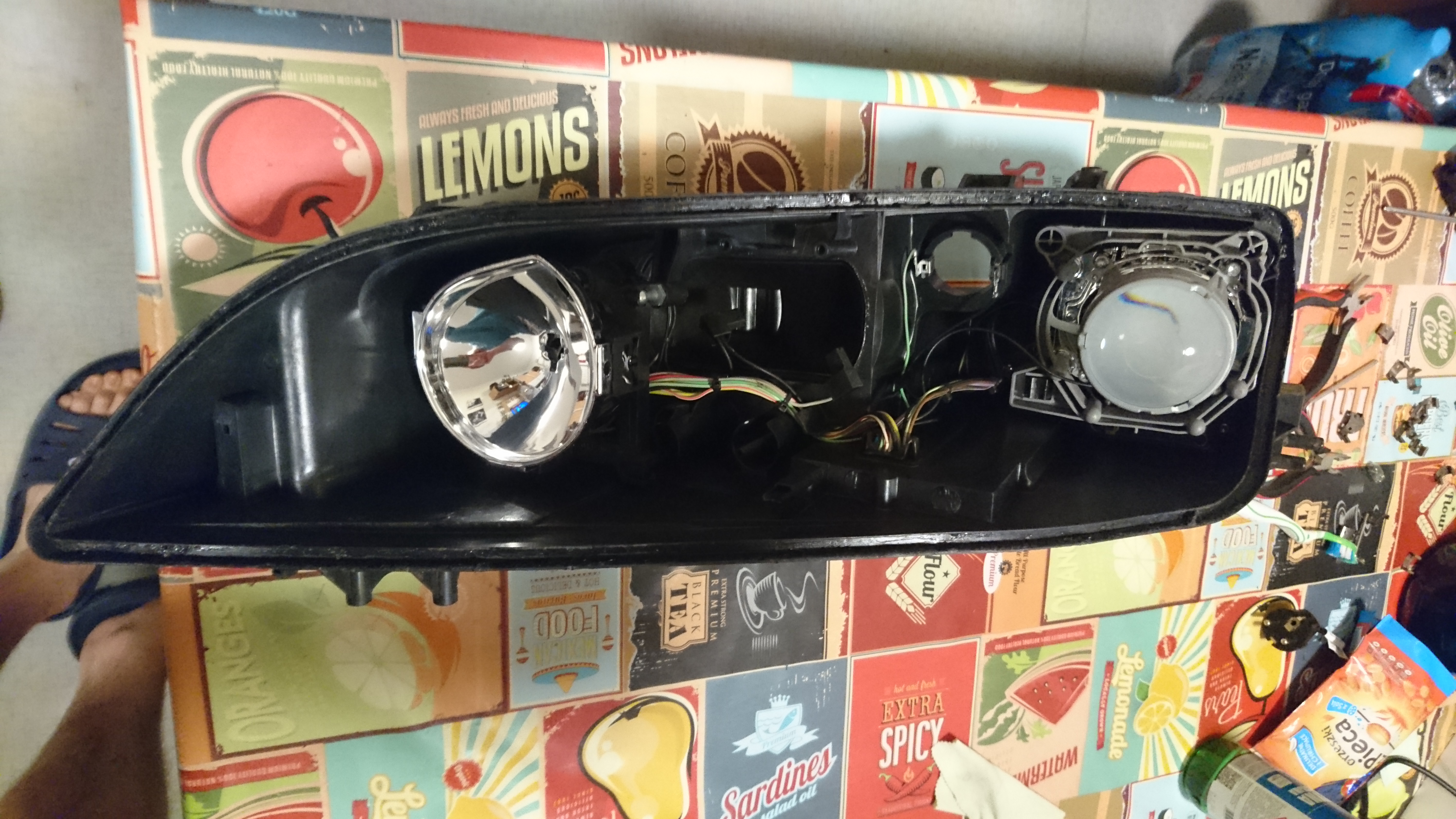

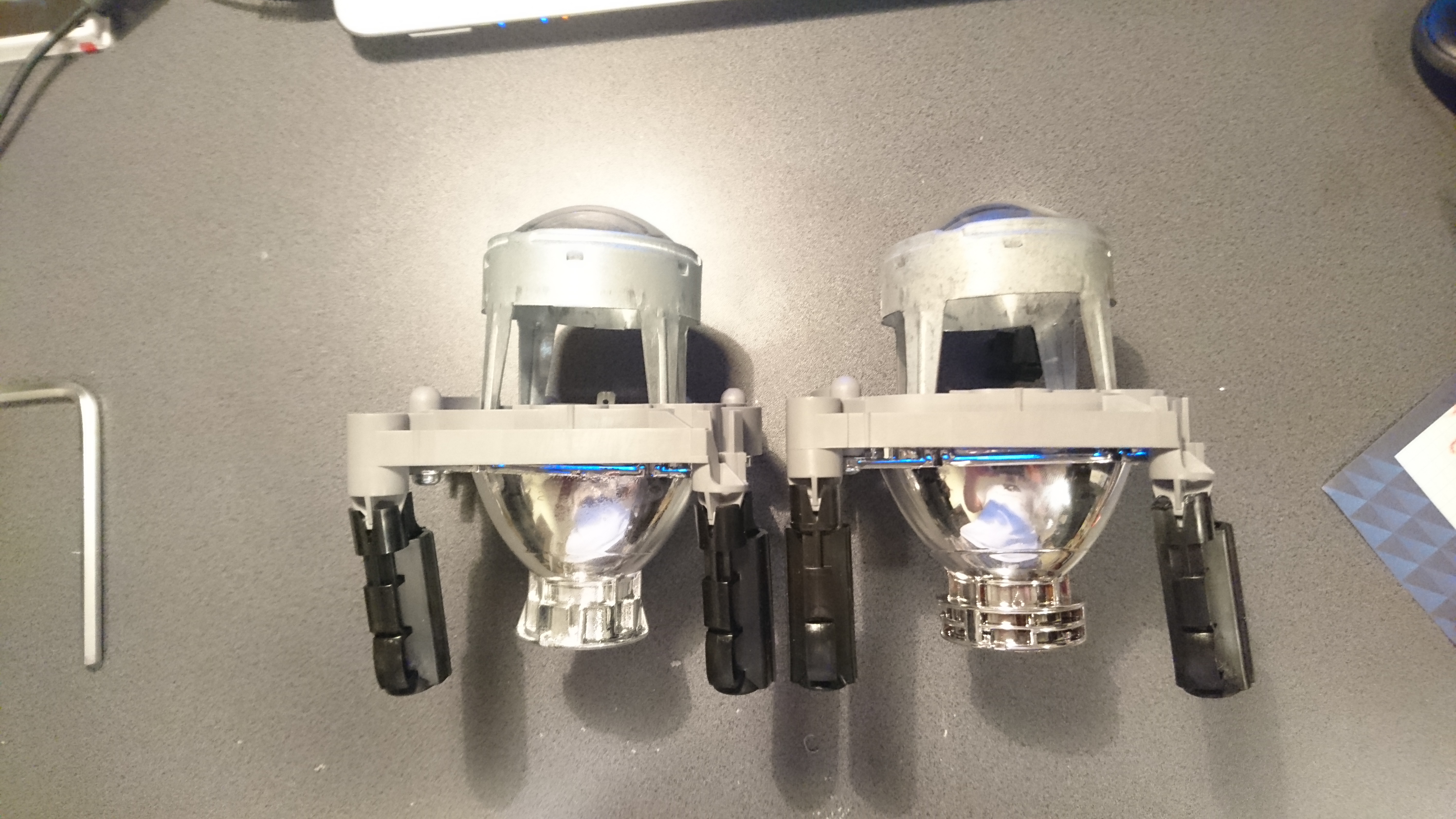

Witam. Jak by ktoś potrzebował to poniżej opis różnic między lampami EU a GB w maździe 6.
Obudowy oraz klosze są identyczne. To samo dotyczy konstrukcji kierunkowskazów i świateł drogowych.

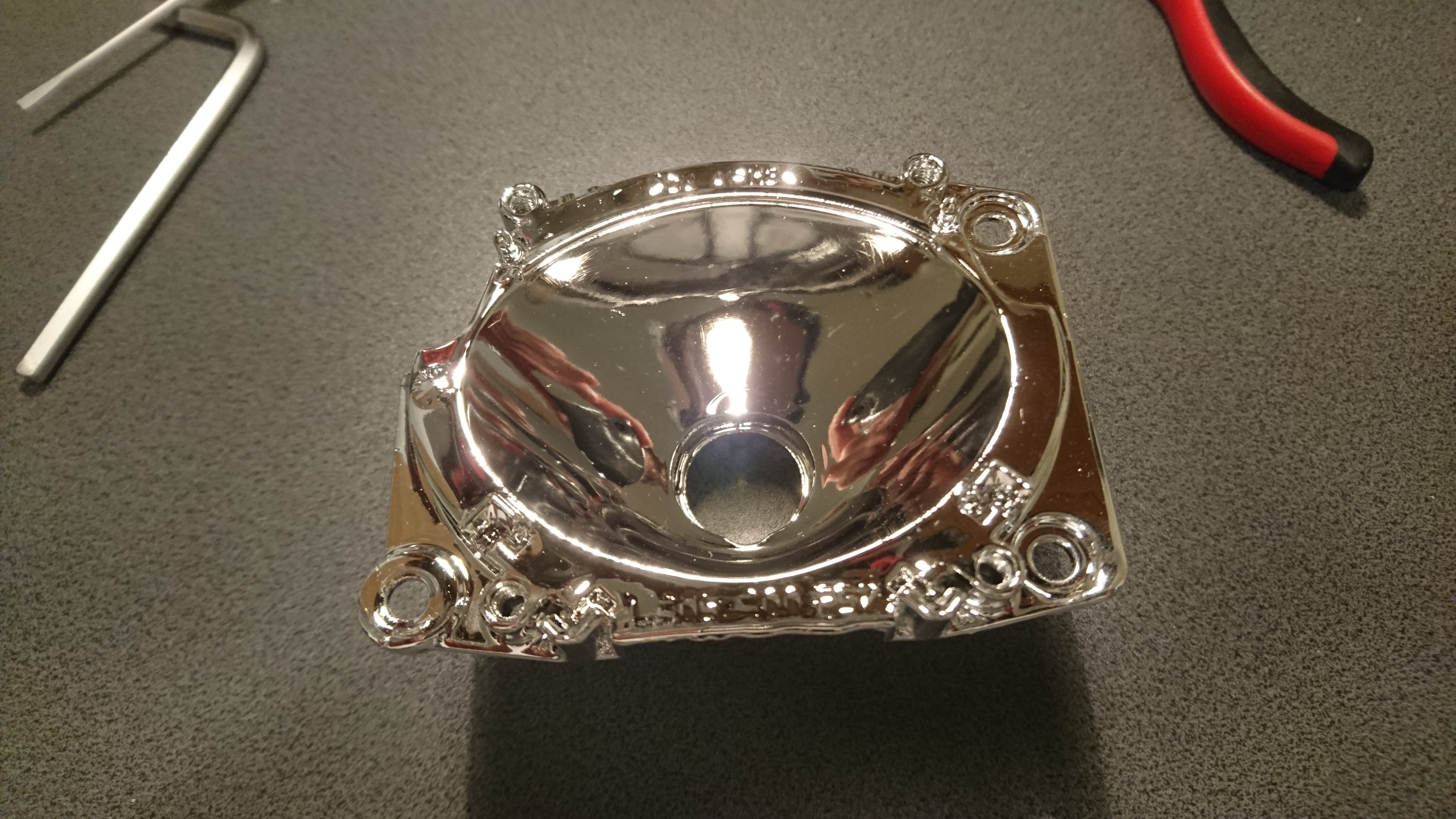

Różnica występuje w konstrukcji odbłyśnika oraz przesłony świateł mijania. Soczewki są takie same.
po lewej wersja EU, widać że skierowana jest w prawą stronę
a po prawej wersja GB

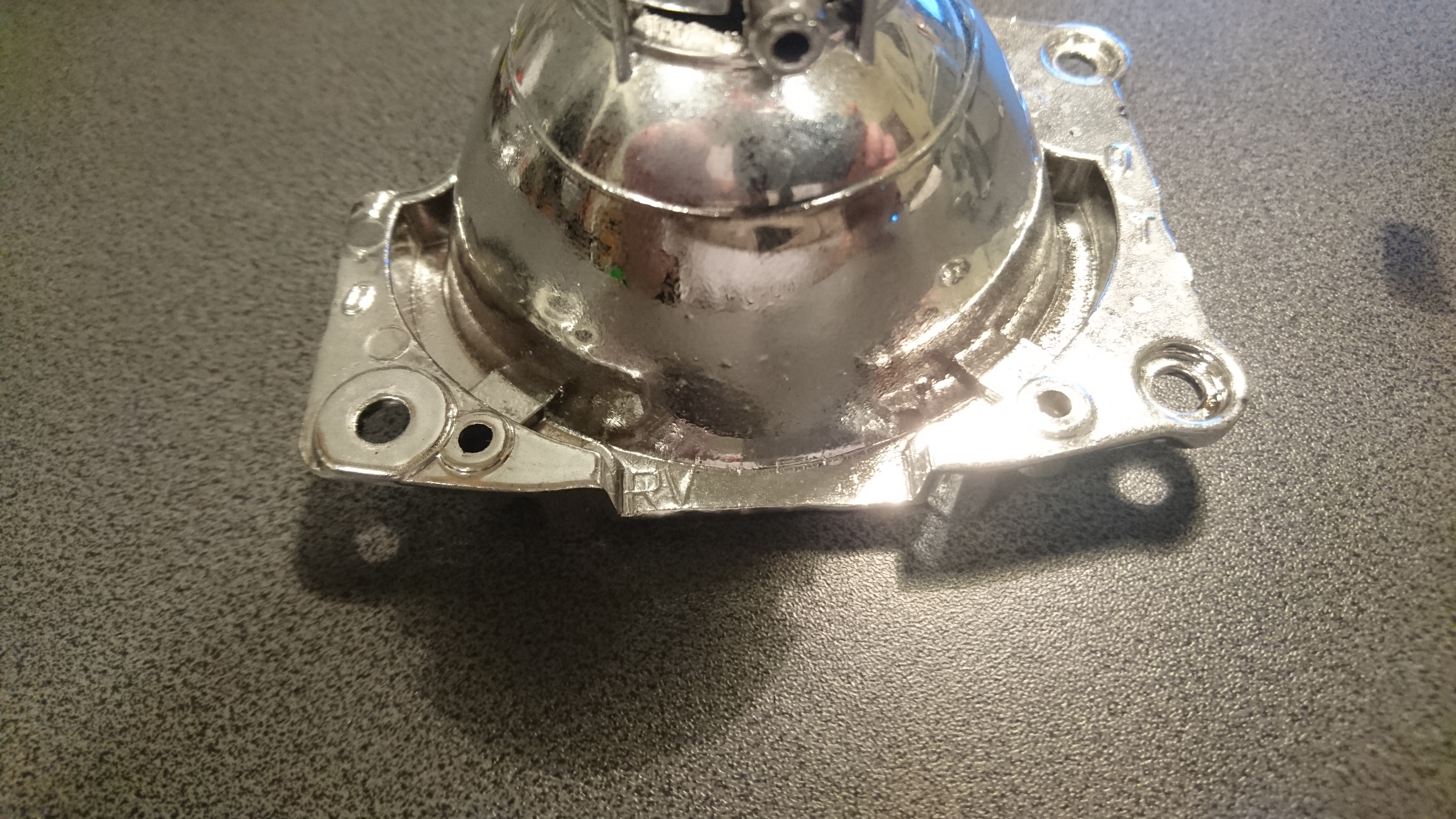

Europejskie odbłyśniki mają oznaczenie RV. W przypadku GB jest to LV.
Dokładnie oznaczenia:
Prawa EU 1 305 300 257 RV
Lewa EU 1 305 300 256 RV
Prawa GB 1 305 300 261 LV
Lewa GB 1 305 300 260 LV

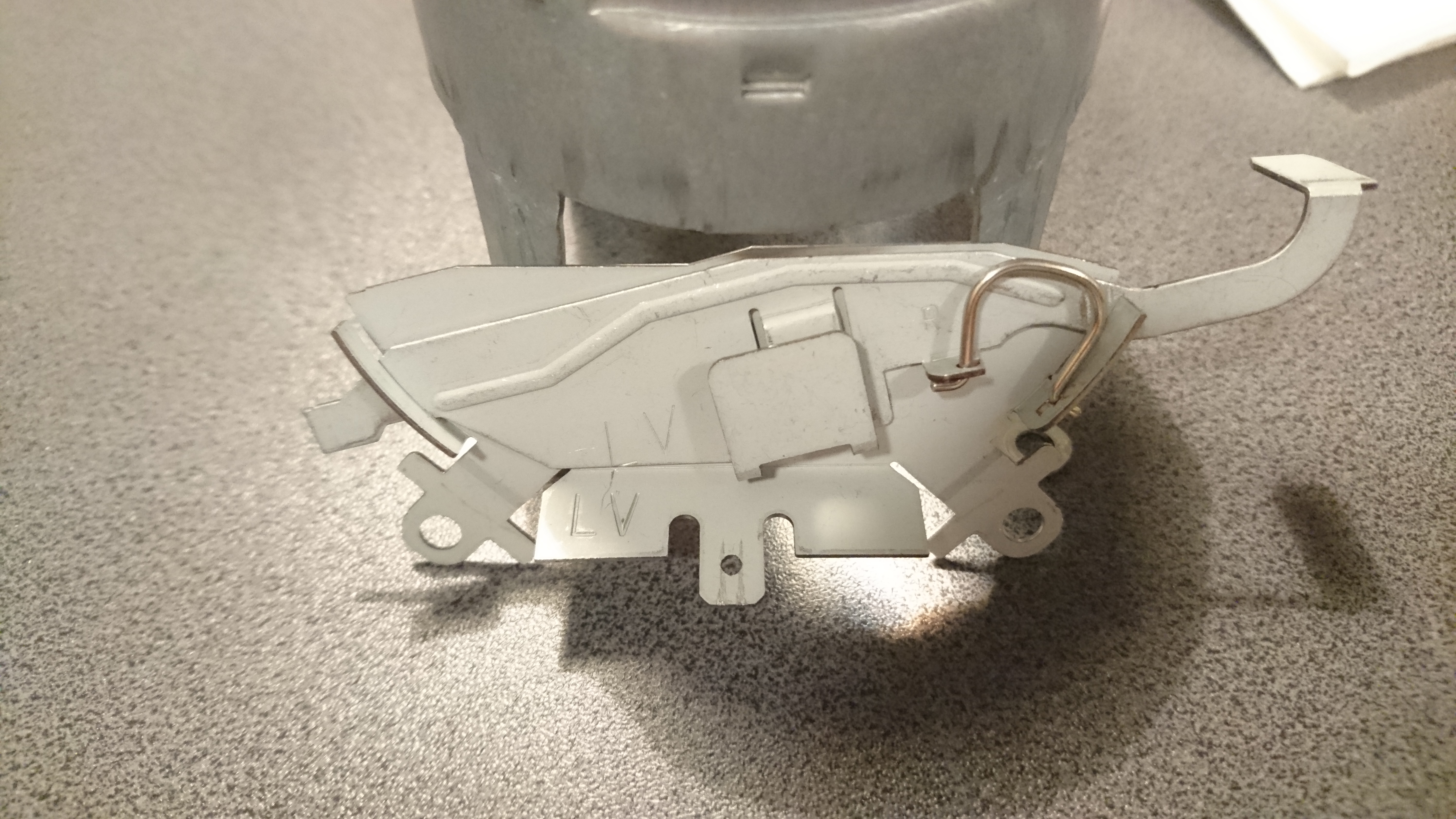

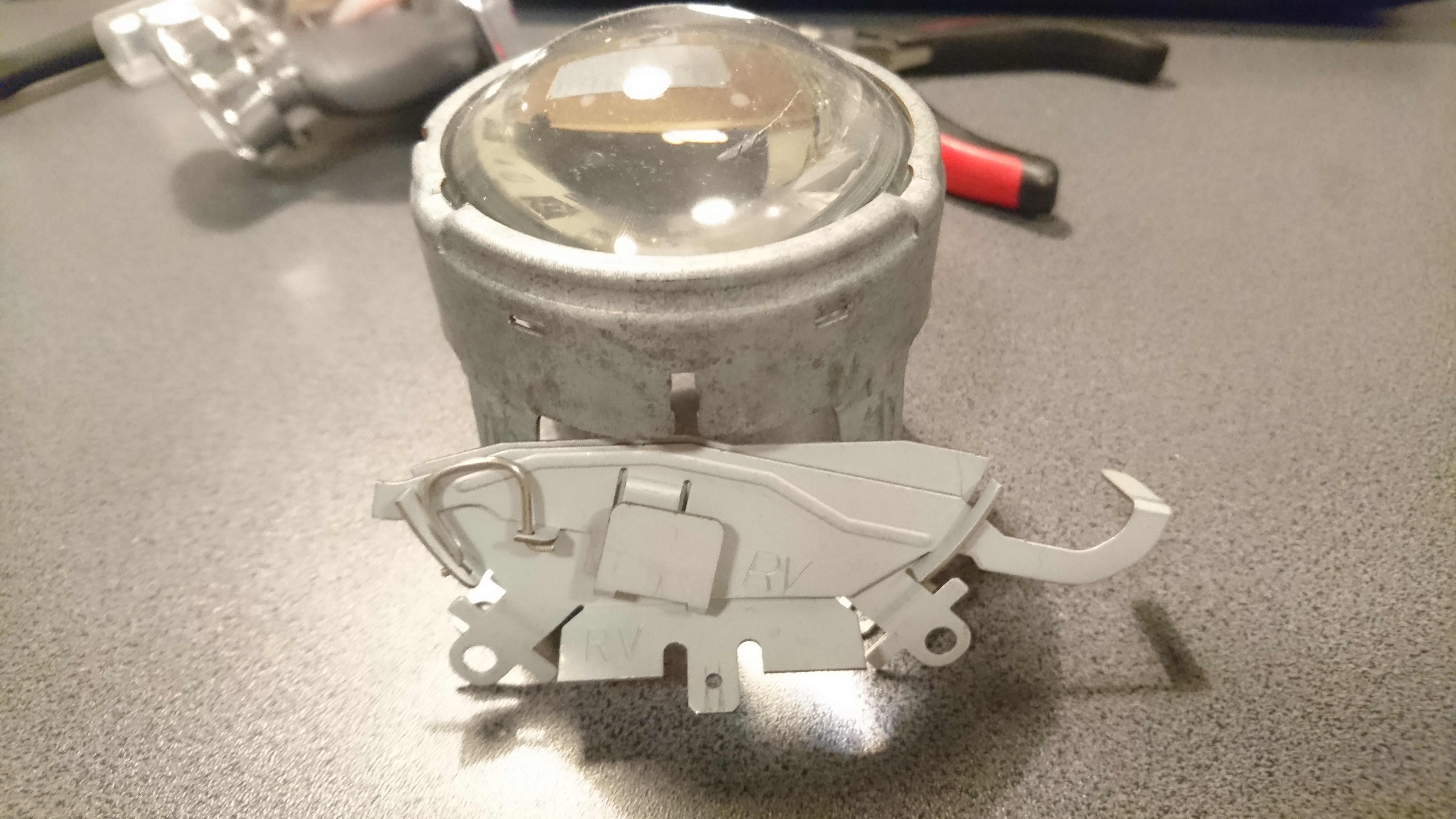

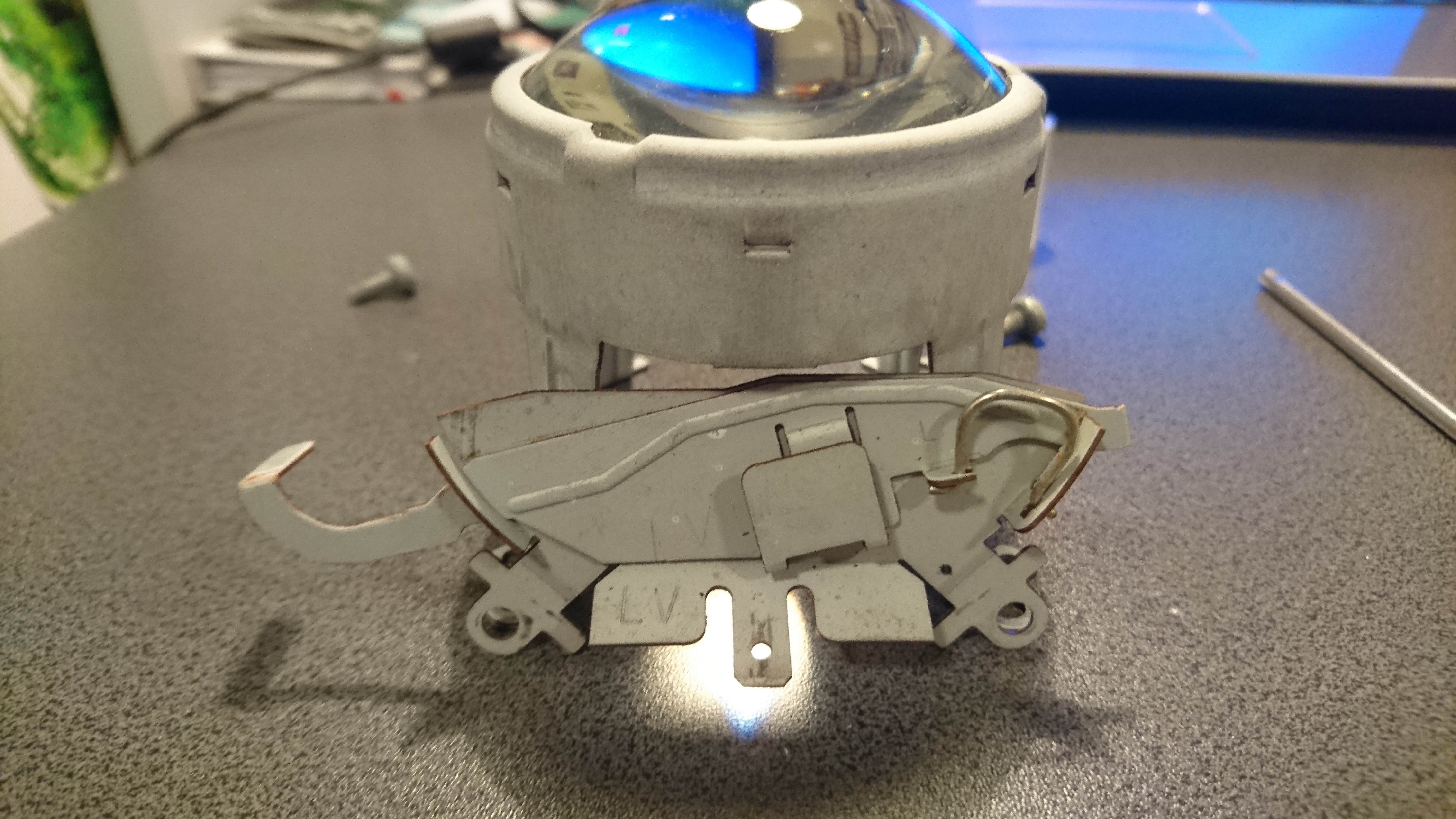

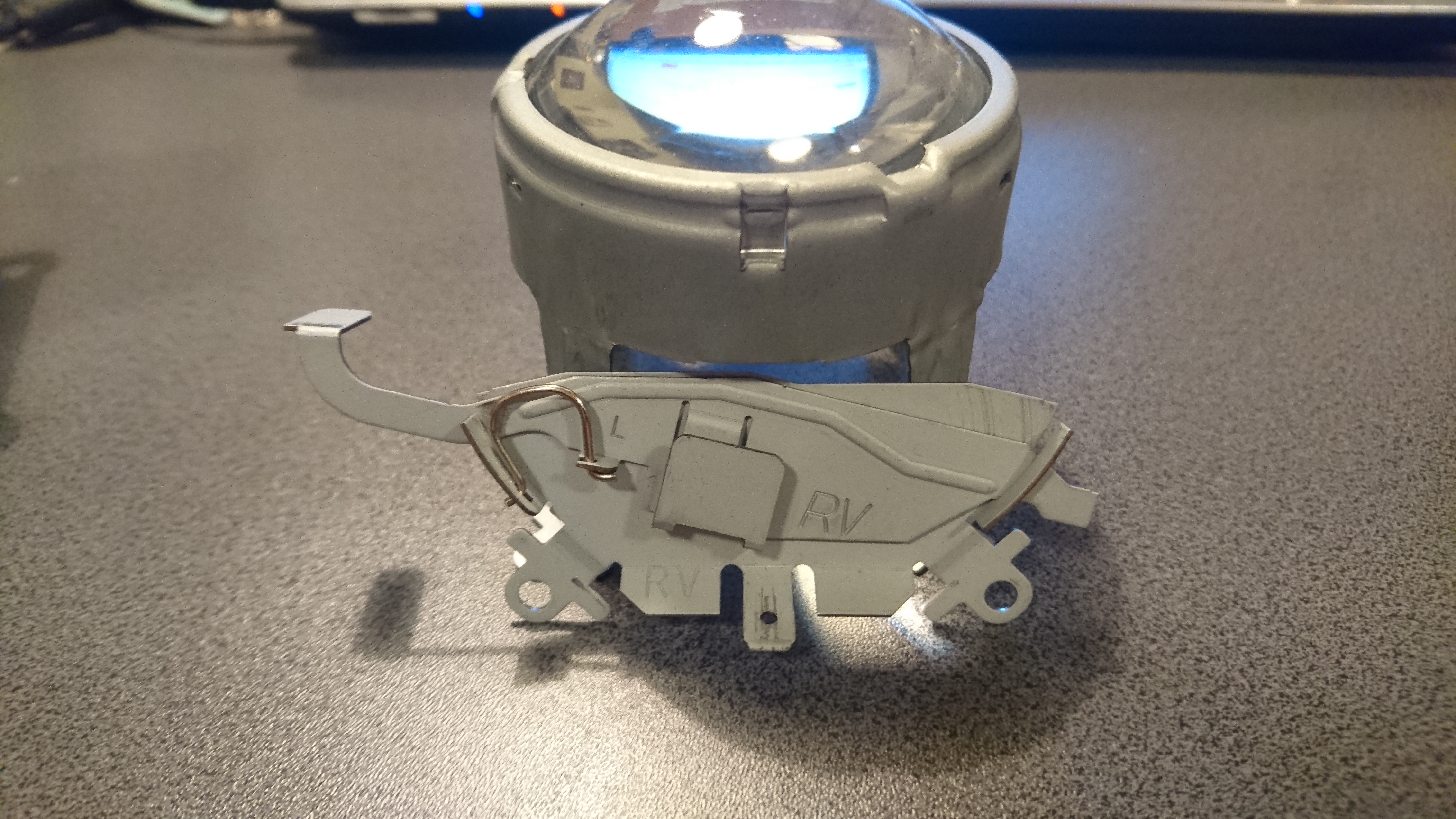

Kolejna różnica dotyczy konstrukcji przesłony.
Wersja EU ma ponownie oznaczenie RV, dodatkowo przesłona lampy lewej ma oznaczenie L
przesłona lampy prawej nie posiada dodatkowego oznaczenia.
Przesłony wersji GB posiadają oznaczenie LV
