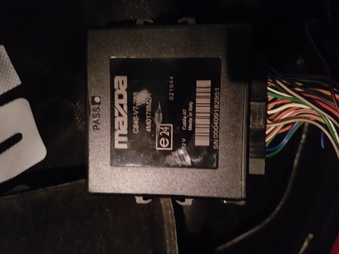

Czujniki parkowania z tyłu przestały działać jak wrzucę wsteczny to po chwili pojawia się ciągły sygnał a po kolejnej chwili czujniki się wyłączają. Elektryk stwierdził że uszkodzone są dwa czujni i je wymienił ale niestety to nie rozwiązało problemu więc podejrzenie padło na sterownik o numerze C840-V7-288 ale niestety nowa część kosztuje 350zł i nie ma pewności że to rozwiąże problem. Więc poszukuje posiadacza mazdy GG/GY z Krakowa abym mógł na chwilę podmienić ten moduł aby mieć pewność że to ten element jest uszkodzony dostęp do modułu jest banalny bo znajduje się on koło lewej tylnej lampy. Albo czy ktoś nie zna elektryka który ogarnie sprawę i potwierdzi czy to na pewno ta centralka jest problemem

Cześć, jestem z okolic Krakowa. Wrzuć fotkę dokładną jak wygląda Twój moduł. Czujniki są z przodu i tyłu ? Bo jeśli tylko tył to posiadam zestaw o takich nr i mogę pomóc :)

Zdjęcie modułu
zdjęcie
