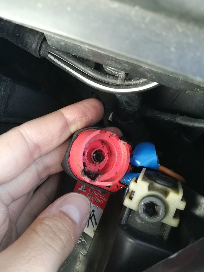

Witam. Jakiś czas temu zostawiłem auto u mechanika żeby mi wymienił żarówki (xeonony). Nagle przestały działać, stopił się plastik w tej kostce (dodaje zdjęcie). Nie znam przyczyny, jestem amatorem w tych sprawach ale logiczne jest to że nie działa bo już nie ma styku czy coś. Mało tego, jeździłem na przeciwmgielnych do tej pory ale dziś miałem krakse, zbiłem prawą lampę, lecz gdy zamówię lampę i ją zamontuje nadal nie będzie działać xenon. Czy może w zestawie z lampą jest ta kostka? Jaka jest różnica między angielską wersją tych lamp a standardową, czy mogę taką zamówić? Dzięki za uwage, pozdro

Jeśli kupisz kompletną lampę to będziesz miał gniazdo/wtyczkę w zestawie. Widać, że przy tym już ktoś kombinował i to bardzo. Lampa musi być od wersji europejskiej. Angliki świecą inaczej.

Mówisz? Zamówię lampę ale pierw upewnię się że z gniazdem/wtyczką. Dzięki, odezwę się jeszcze jak poszło

Ta wtyczka jest od zapłonnika (startera) .
Jak kupisz lampę ksenon to powinna być w komplecie. W lampie H1 taka nie występuje.
Żeby starter wyciągnąć z lampy trzeba ją rozkleić.
