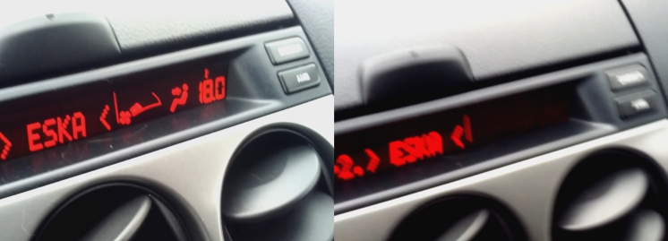

Cześć. Mam Mazdę 6 I w dieslu. Niecały miesiąc temu co kilka minut zaczęło mi się wyłączać wszystko co związane z nawiewem. Totalnie przypadkowo, niezależnie czy jechałem, czy stałem. Dosłownie jakby ktoś dla zabawy czasem wyłączał wtyczkę od zasilania.
Gdy chodziło, to wszystko bez zarzutu, sterowanie siłą powietrza, temperaturą klimy itd.
Gdy padło, to gasła prawa część ekranu, przestawał pracować wiatrak i nie działały pokrętła od nawiewu.
Problem pojawiał się coraz częściej i częściej, aż od kilku dni kompletnie się nie włącza.
