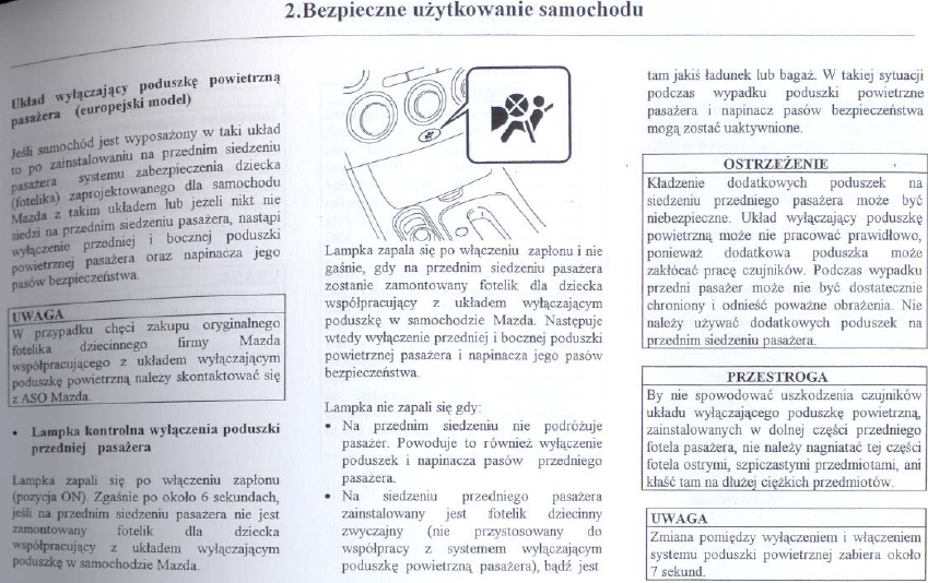

Witam mam pytanie z innej beczki co oznacza kontrolka nad popielniczką paląco się po włączeniu zapłonu
Od: 8 wrz 2016, 17:55
Posty: 39
Auto: Mazda 6 poj.2.0 benzyna rok 2004
Postprzez lukasrap » 24 lip 2017, 16:55
jarek1973 napisał(a): co oznacza kontrolka nad popielniczką
Lampka kontrolna wyłączenia poduszki przedniej pasażera.
Od: 5 mar 2009, 21:15
Posty: 315
Skąd: Żnin/Holandia
Auto: Mazda 6 2.0/141 KM (benzyna) czerwona perła, 2004 r.
Postprzez jarek1973 » 24 lip 2017, 17:23
To czyli jak u mnie po włączeniu zapłonu zapala się i po chwili gasnie to poduszka jest wyłączona czy nie
Posty: 39
Postprzez lukasrap » 24 lip 2017, 18:01
