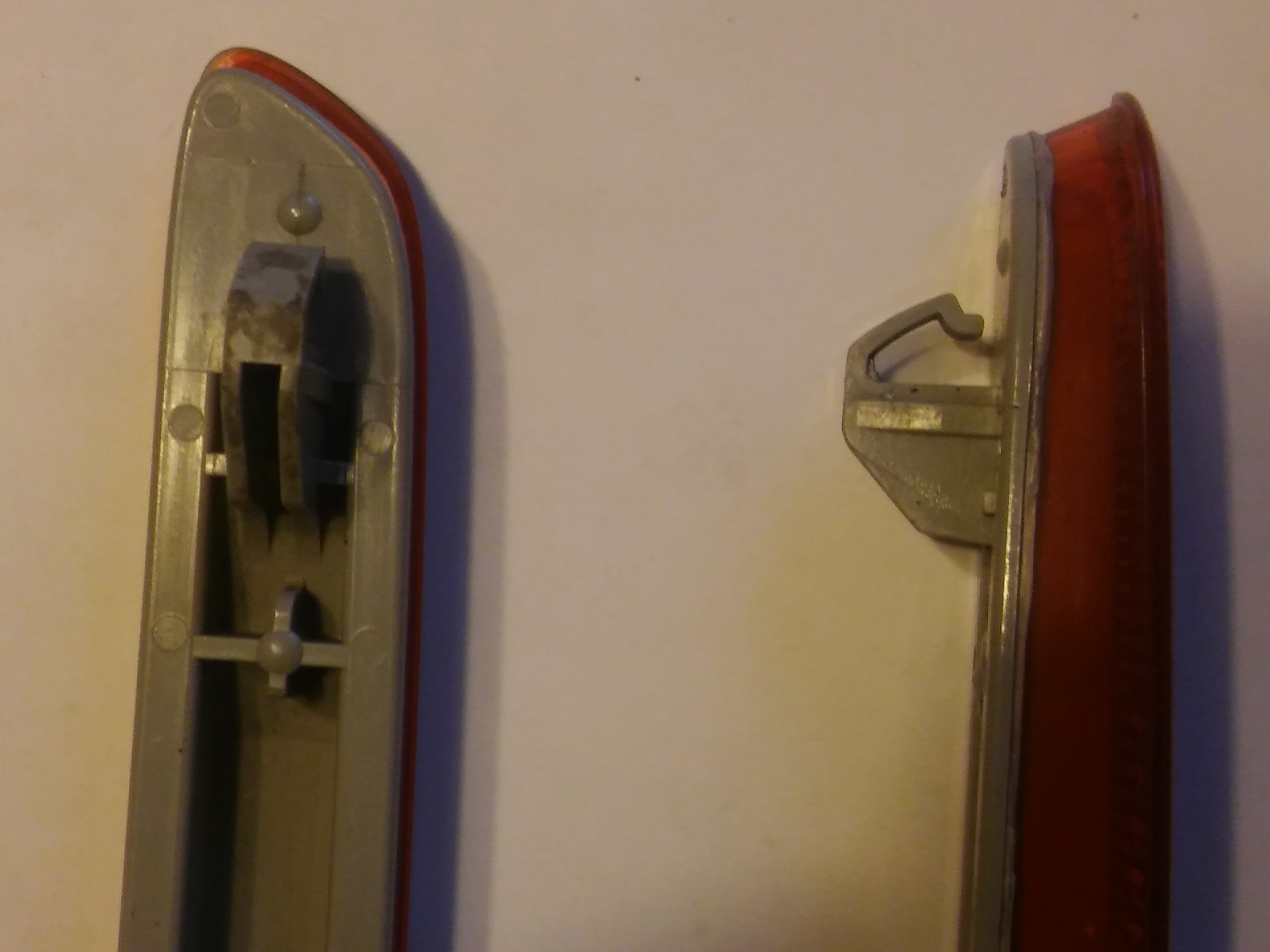

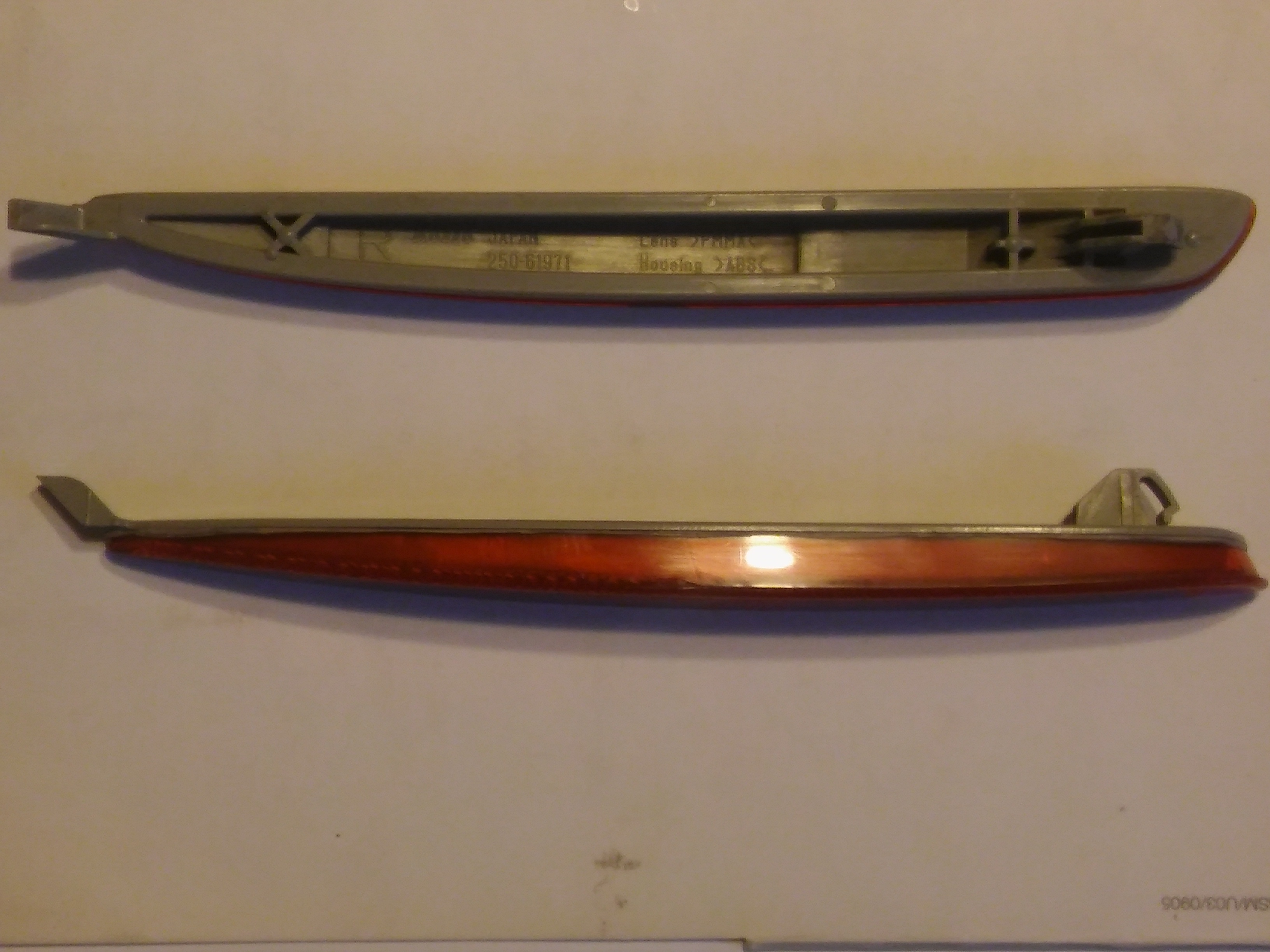

Musisz podważyć z grubszej strony bo z drugiej na mocowanie które łatwo się łamie, ale jak masz stłuczony to się nie przejmuj :D
tak to wyglada:

Postprzez MazdaLublin » 14 kwi 2017, 18:20
Zaczep odblasku
