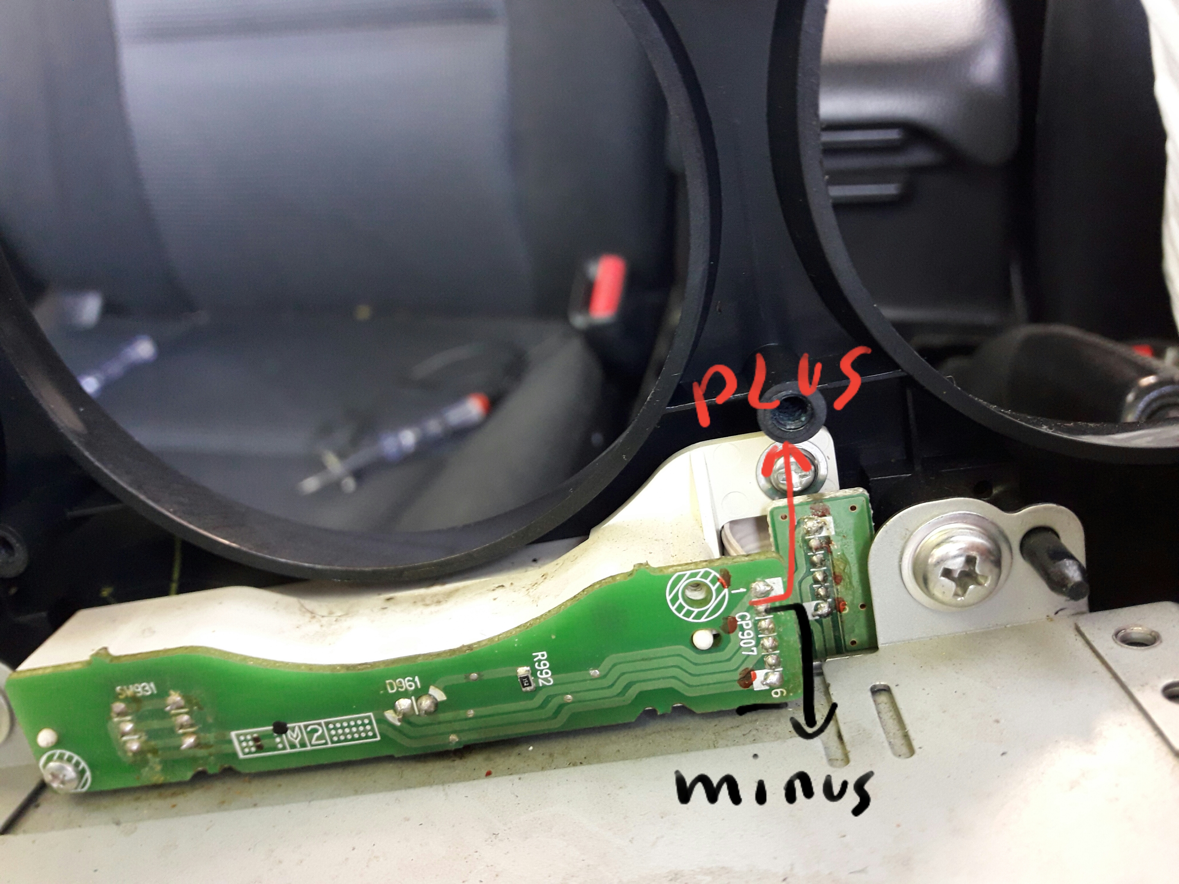

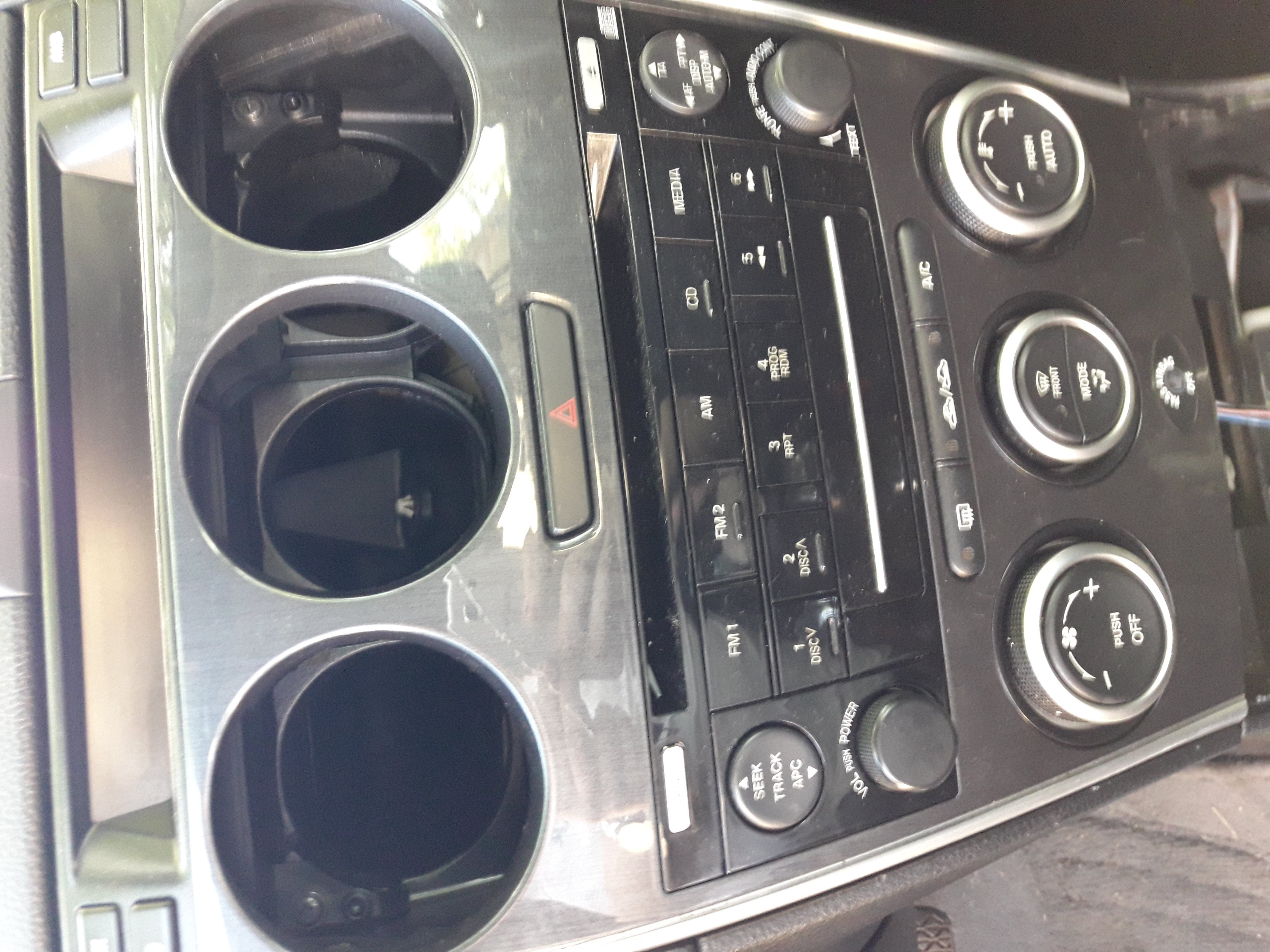

Postprzez Wujek609 » 9 cze 2017, 09:43
Problem nadal nie rozwiązany komputer nie pokazuje żadnych błędów zrobiłem zdjęcia może ktoś ma jakieś pomysły

Postprzez sloniupl » 14 cze 2017, 15:15
A kiedy już rozkręciłeś sprawdziłeś miernikiem czy po włączeniu przełącznika obwód jest zwarty (czy przełącznik działa? :)
Sprawdź też bezpiecznik 14 (HAZARD).

Postprzez Wujek609 » 2 lip 2017, 11:10
Problem rozwiązany wymieniłem całe radio nie miałem czasu szukać elektryków żeby to naprawić kosz radia 80zł plus zdanie tego radia z niedziałającym awaryjnym
