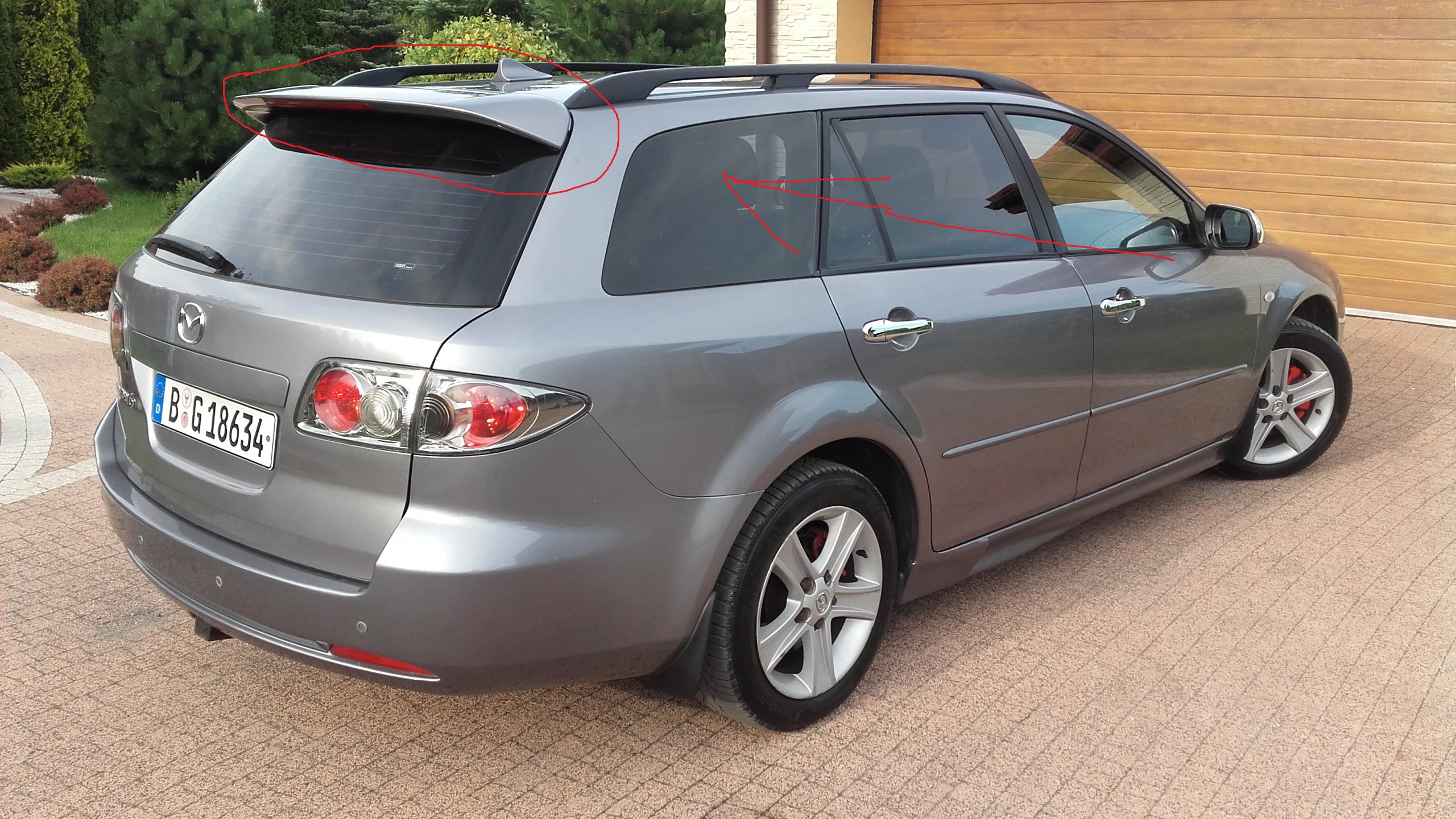

W jaki sposób jest zamontowany spojler w maździe 6 kombi?

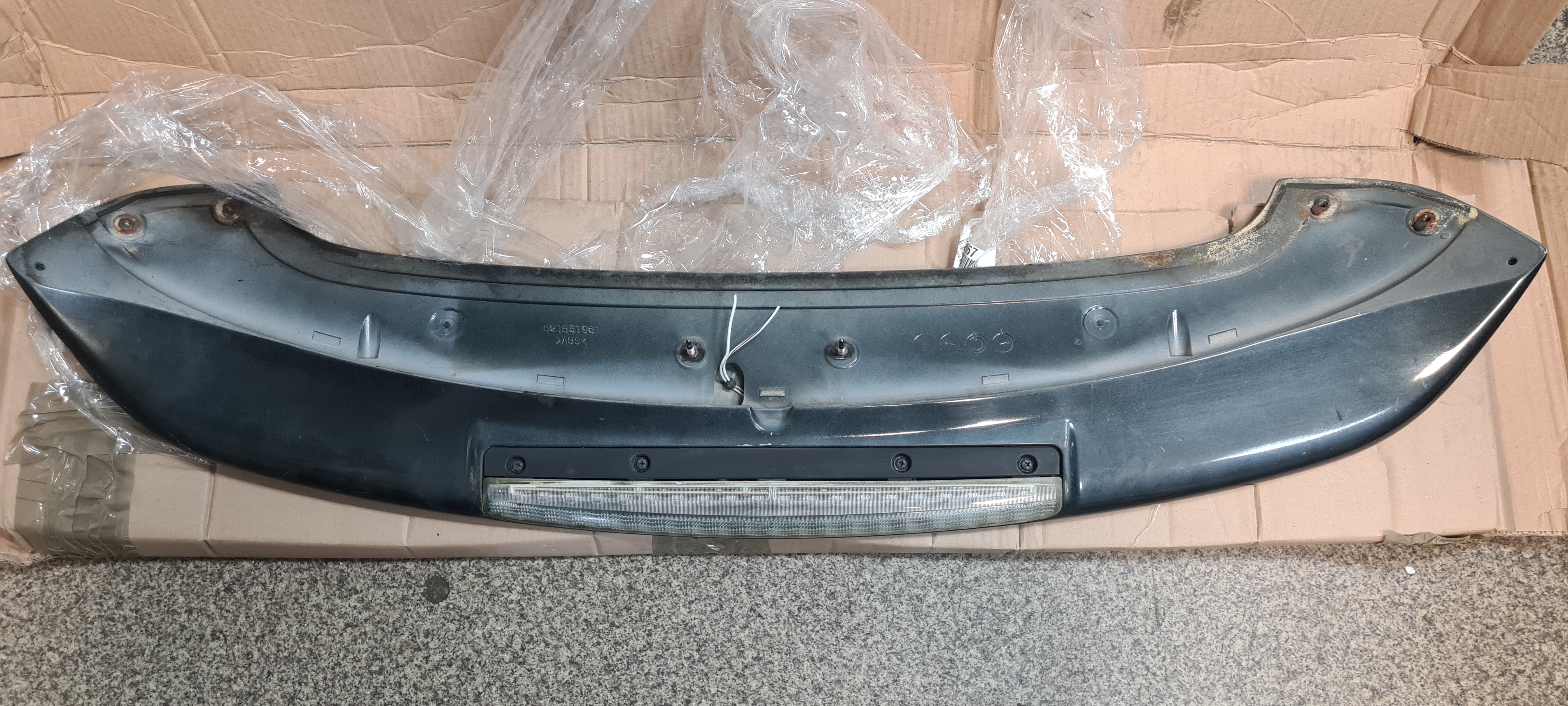

Dzięki za info faktycznie po wstępnej przymiarce wszystko się zgadza ale chciałbym prosić o pomoc osoby które montowały spoiler na klapie bagażnika Mazda 6 GY kombi.
Jestem w trakcie zbierania informacji przed ostatecznym wykonaniem otworów montażowych Może ma ktoś zdjęcia jak to wygląda oryginalnie zamocowane jakie śruby wykorzystać.
Wiem że nikt nie będzie specjalnie odkręcał spojlera ale może zdjęcie klapy po otworzeniu w miejscach mocowań by mi dużo pomogły Z góry dzięki za chęć pomocy i pozdrawiam.

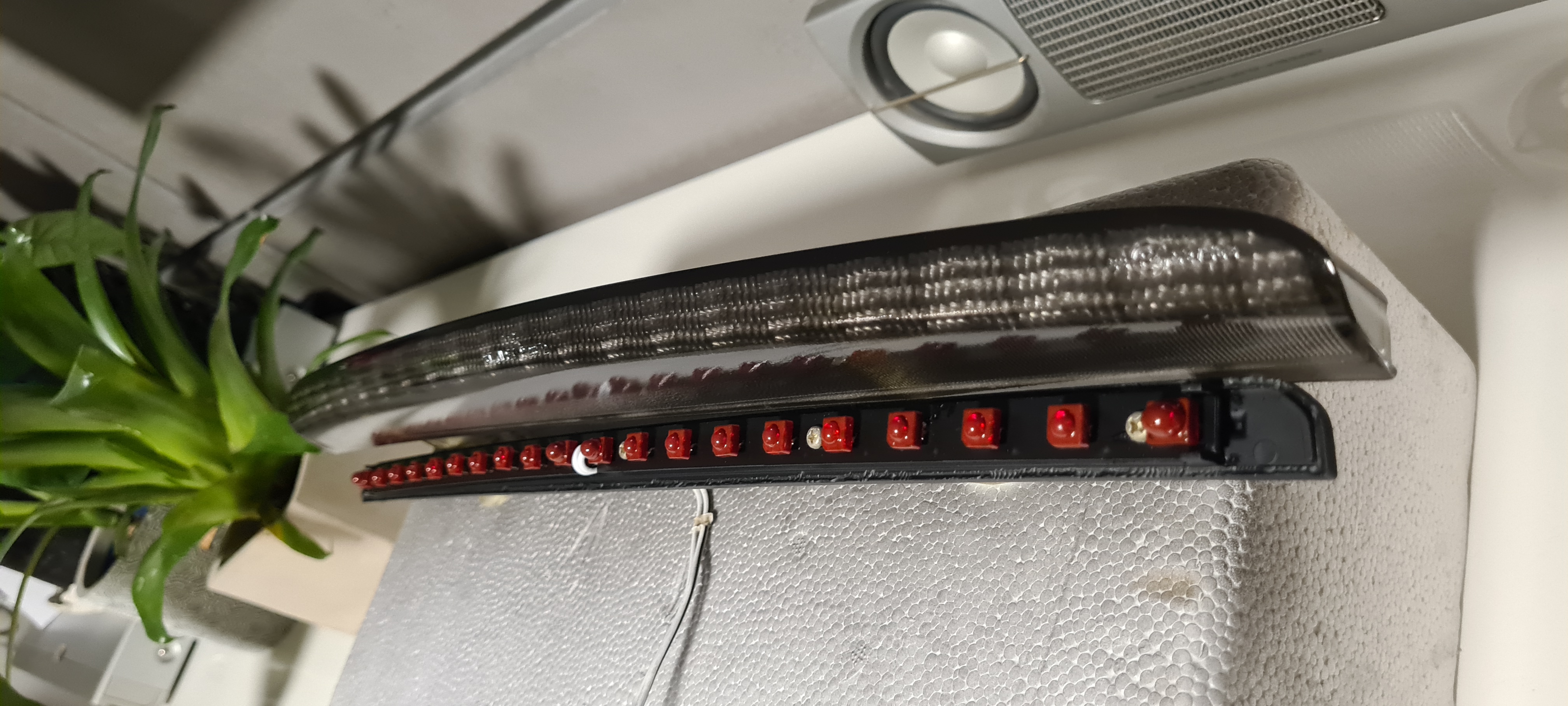

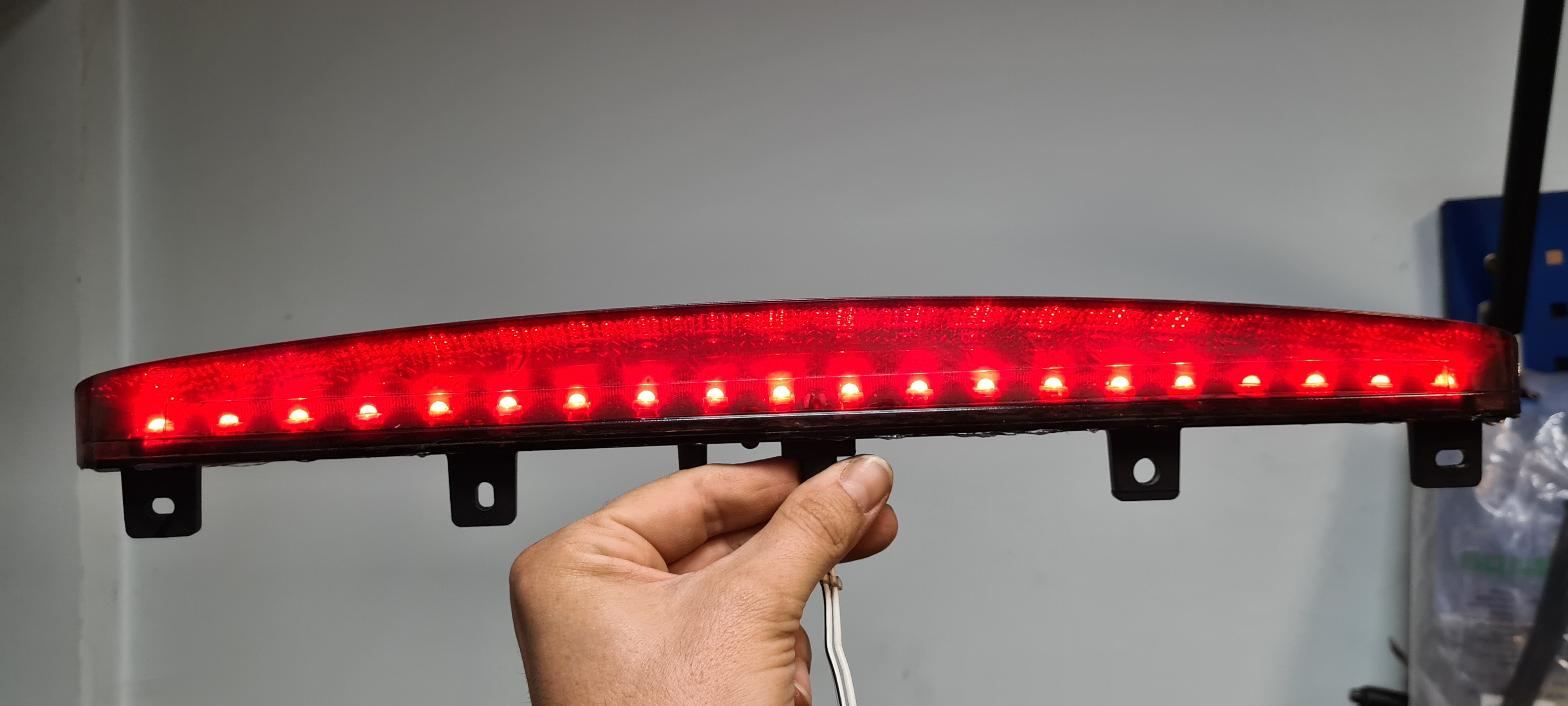

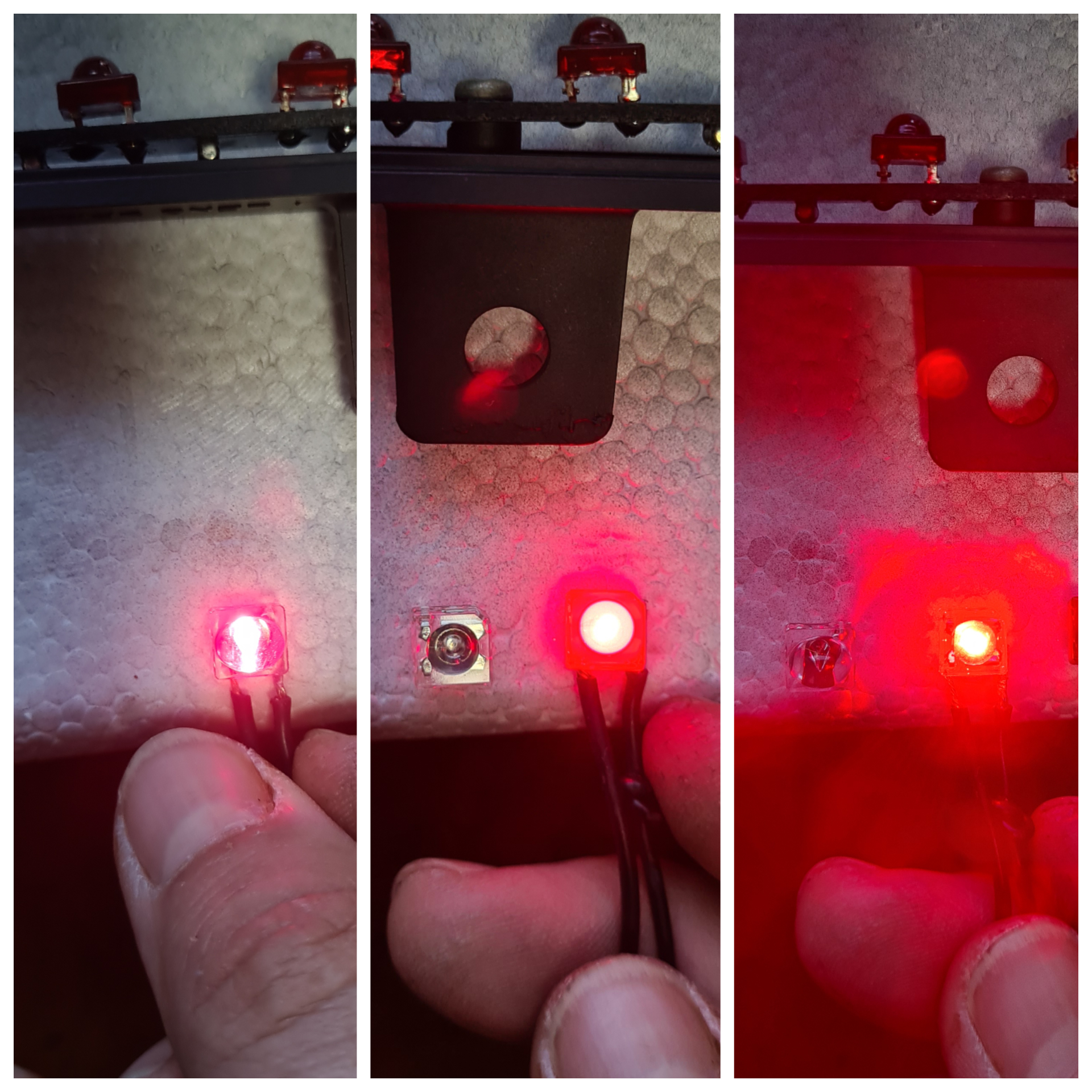

Udało mi się w ciekawy sposób zmienić wygląd trzeciego światła stop w lotce. Diody zmienone na czerwone w bezbarwnej formie 5mm super flux 4000-5000mcd pomalowane lakierem do żarówek motip aby uzyskać możliwie czerwoną barwę świecenia.
