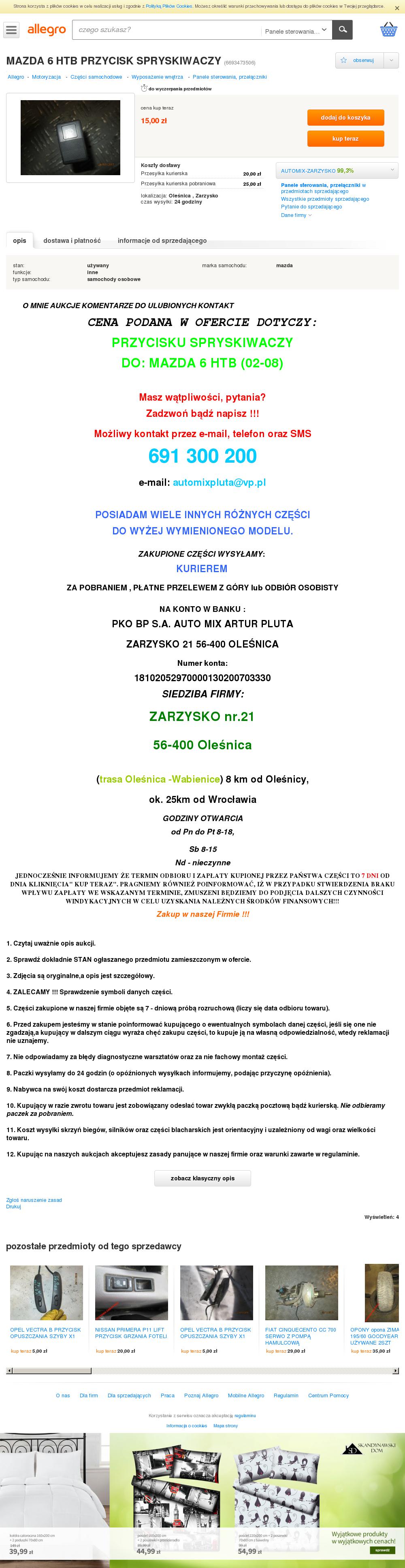

Pierwszy lepszy: http://allegro.pl/mazda-6-htb-przycisk- ... 73506.html ale znajdziesz taniej jeszcze
