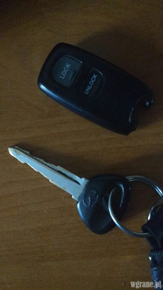

Mam dość nietypowy problem z zamkiem w mojej Mazdzie.
Centralny zamek z pilota bez problemu otwiera auto, ale kluczykiem drzwi się nie da otworzyć (ani ze strony kierowcy, ani od pasażera). Przekręcając kluczykiem słychać jak coś się tam w drzwiach rusza, ale nie zamykają się ani nie otwierają.
Co może być przyczyną? Gdzie zacząć szukać problemu?
Posiadam tylko jeden komplet kluczyków i chciałbym dorobić zapasowy i nie wiem czy jest sens dorabiać czy wymienić całkiem zamki w drzwiach. I czy ten kluczyk posiada immobiliser?
Posiadam takie kluczyki i pilota jak na załączonym poniżej zdjęciu:
http://www.wgrane.pl/312d23a9a3f36731343cce11f1358eb5

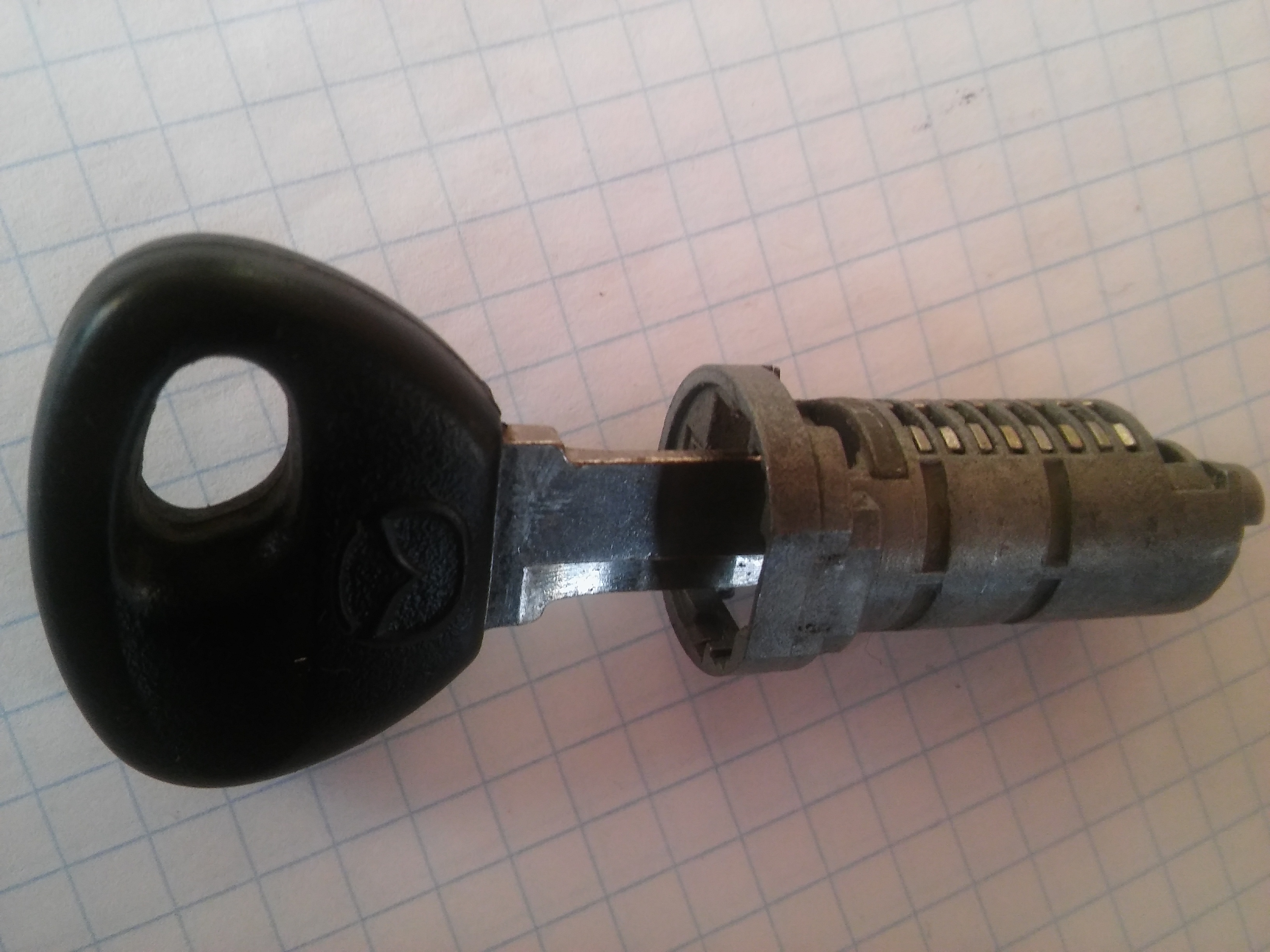

mrkaxy napisał(a):Przekręcając kluczykiem słychać jak coś się tam w drzwiach rusza, ale nie zamykają się ani nie otwierają.
A kluczyk się obraca bez problemów czy nie ? bo jak się obraca to spadło cięgło łączące wkładkę z zamkiem i dlatego się nie otwiera.
Albo kluczyk jest już nadmiernie wyślizgany i nie ustawia poprawnie zapadek we wkładce,
wtedy trzeba wyjąć wkładkę z drzwi rozebrać bębenek i sprawdzić czy zapadki nie wystają po za obrys bębenka.
Takich rozmemłanych zamków już kilka naprawiłem

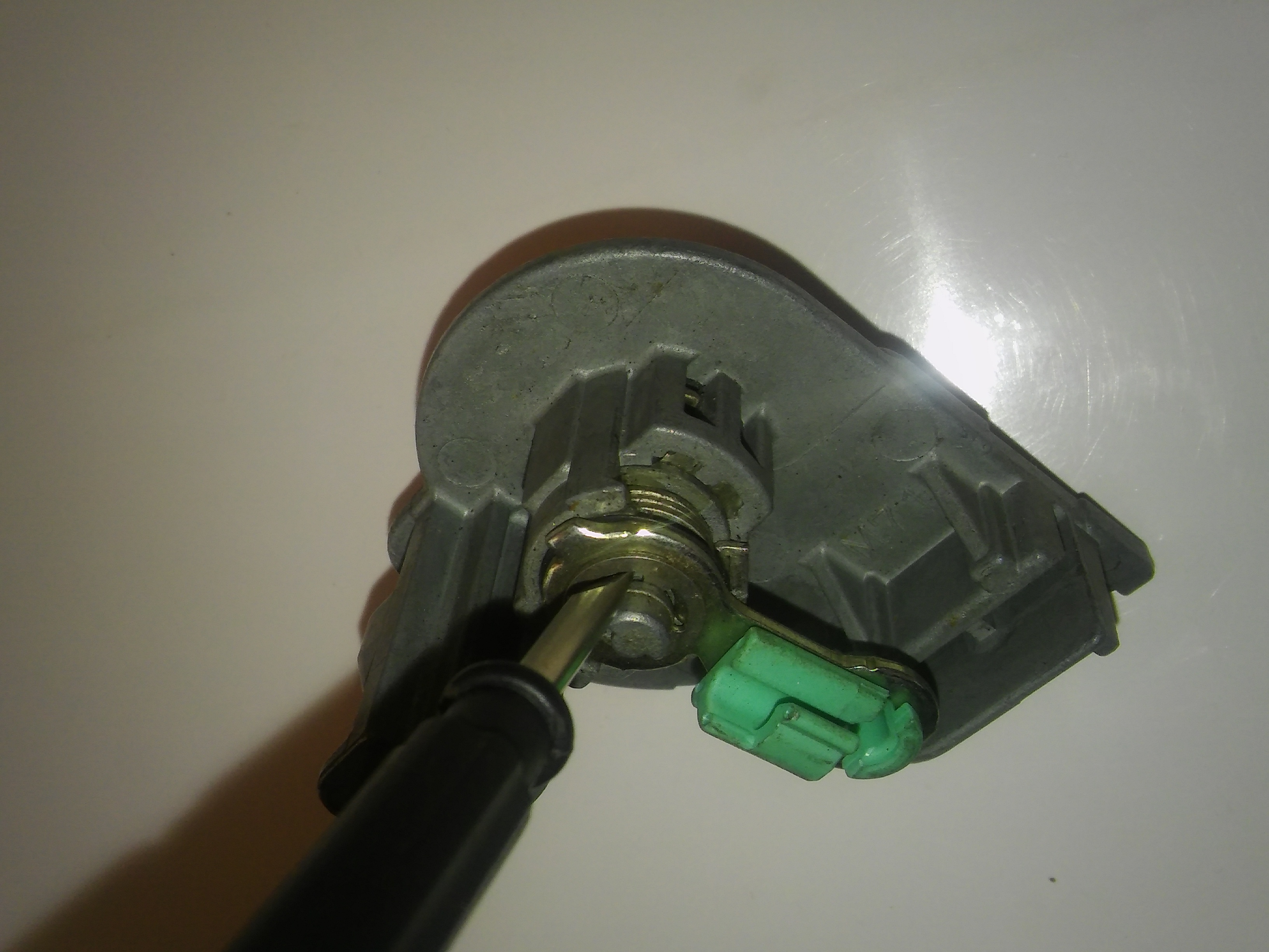

A tu kilka zdjęć jak dostać się do bębenka
Na pierwszym zdjęciu kluczyki z ostrymi zębami jak u rekina ; )

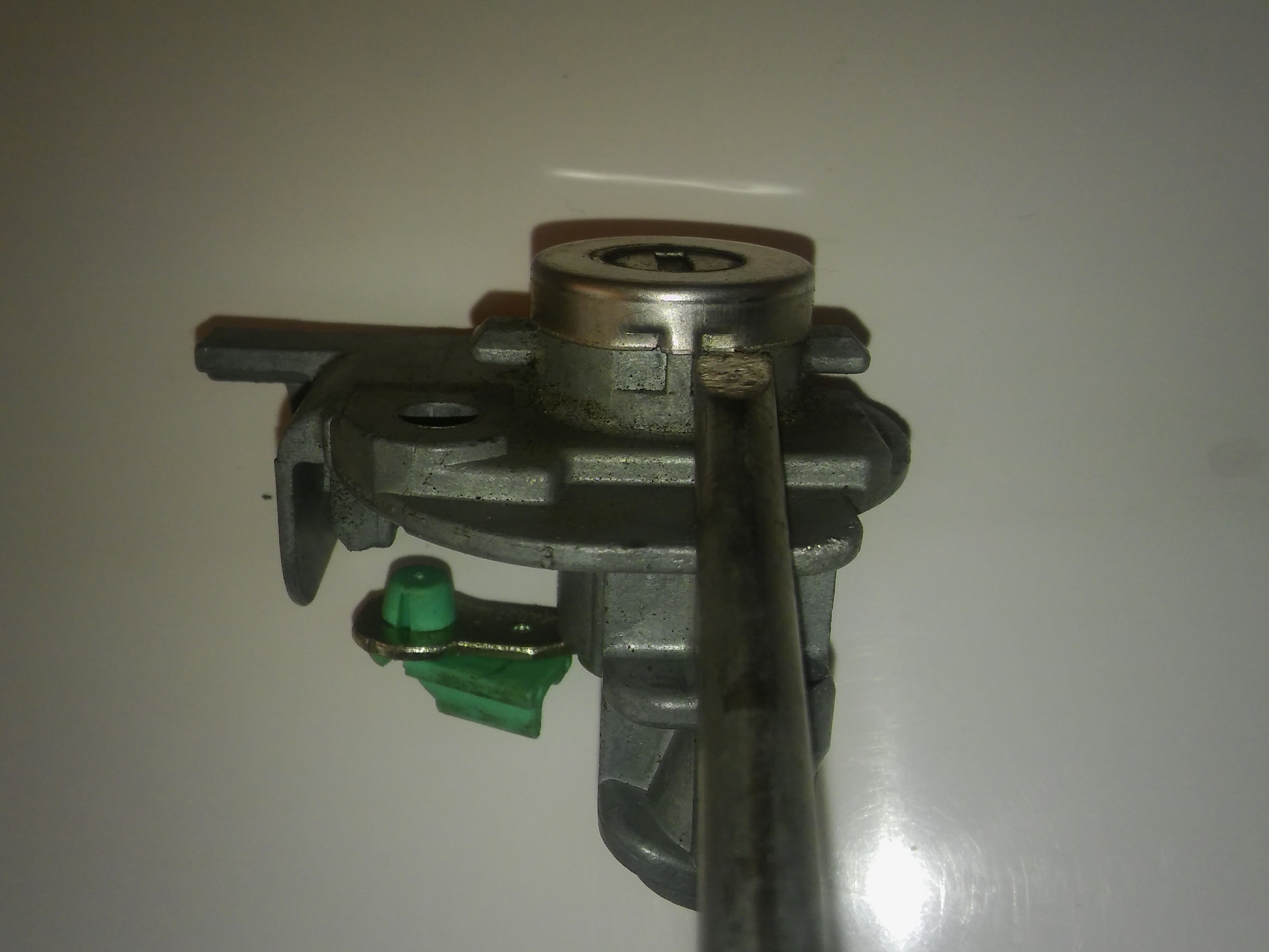

tutaj należy podważyć aby zdjąć osłonę bębenka.
Tu z kolei aby wyjąć zawleczkę .
Na tym zdjęciu widać jak jedna z zapadek wystaje po za obrys bębenka i w praktyce uniemożliwia obracanie się wkładki.

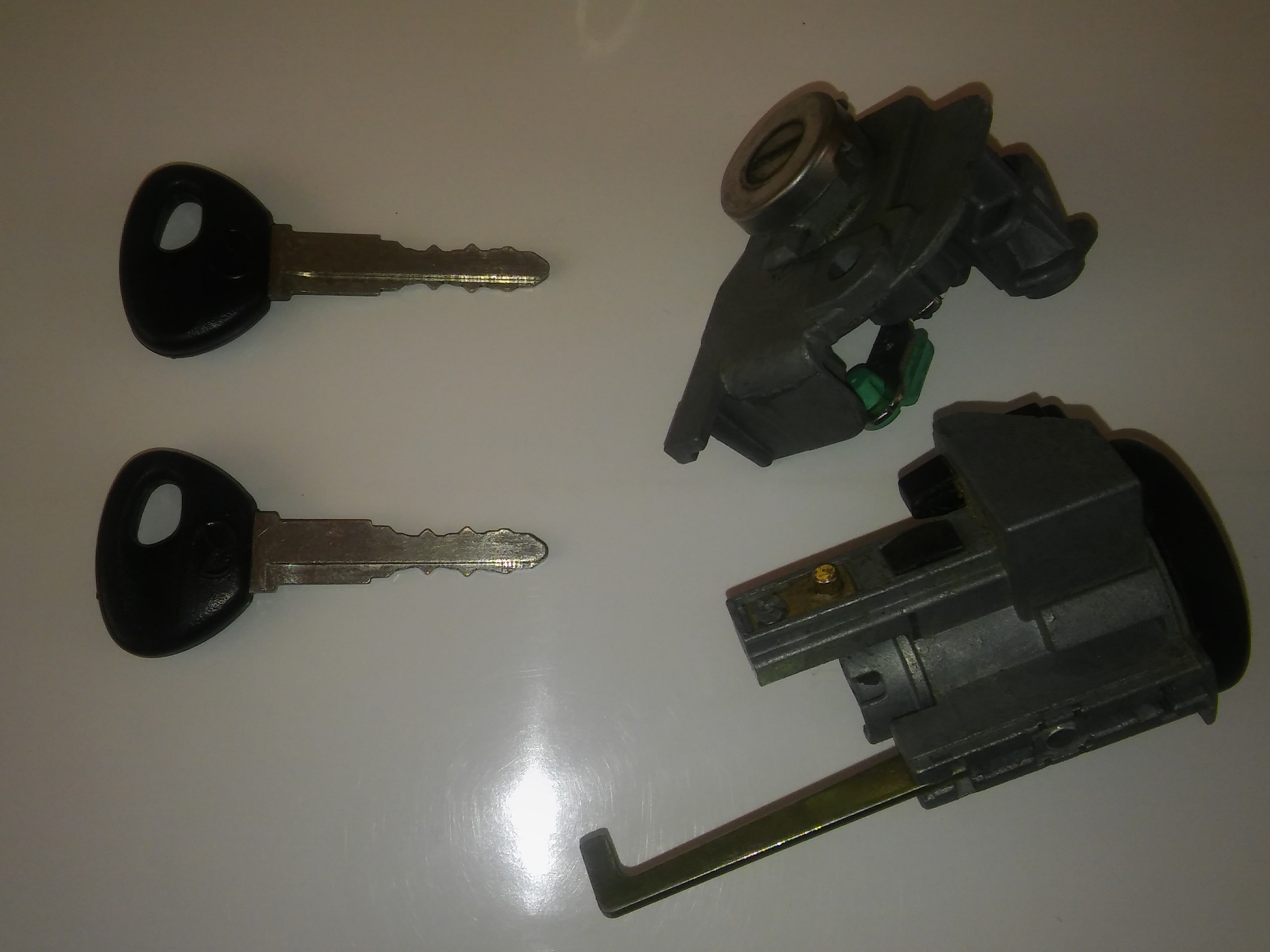

a na tym zdjęciu poprawnie ustawione zapadki względem kluczyka.
