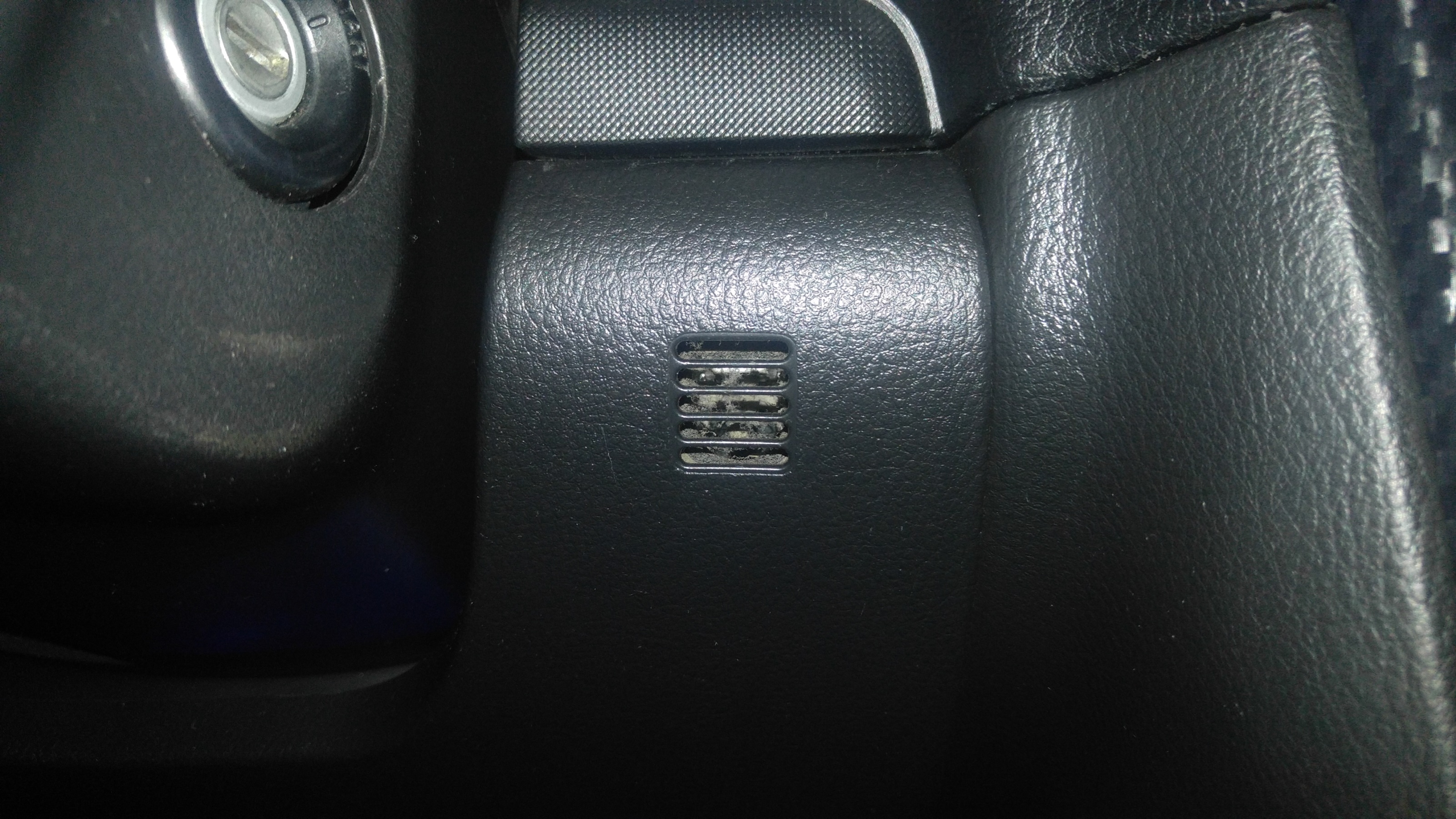

Postprzez Mandey » 9 wrz 2016, 01:44
jarek1973 napisał(a):Dzięki ale tak na jakiej wysokości czy można prosić o jakieś zdjęcie i jak go zdemontować i czy może być on przyczyną nie chłodzenia klimy pomimo że się załącza
Proszę bardzo :)
Najlepiej się do niego dostać zdejmując tapicerkę pod kierownicą (cały ten element ze zdjęcia).
P.S. nawet nie wiedziałem, że tam mam tyle kurzu <lol>
Obrazek Mazda 6 [2.0 DISI]
Obrazek Mazda 6 [2.5 MZR]
