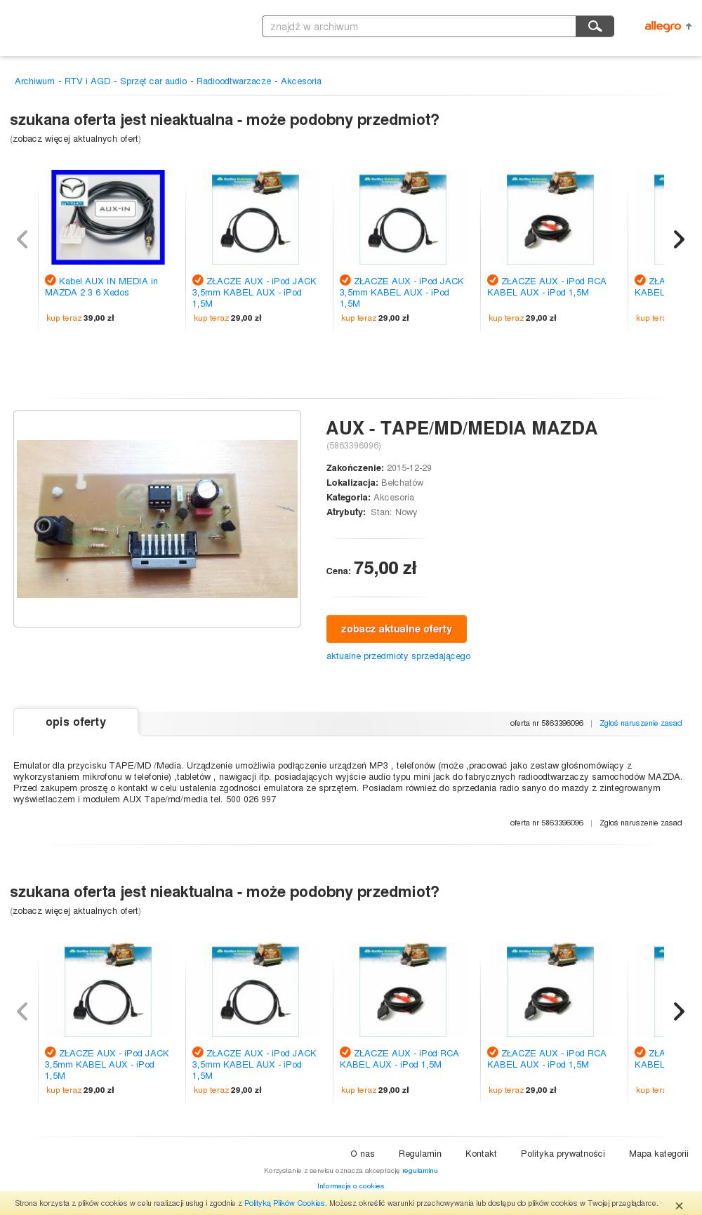

Oczywiście że jest rozwiązanie. Zakupujesz emulator TAPE gdzie masz wejście AUX na kablu mini jack.
Wyciągasz przedłużkę w dogodne Ci miejsce i możesz puszczać muzykę z telefonu a radio pełni role nagłośnienia :)
Obecnie nie ma aukcji z w/w ustrojstwem ale łap link do archiwum. Jak Ci zależy to jest tam nr telefonu do gościa i działaj.
http://archiwum.allegro.pl/oferta/aux-t ... 96096.html
