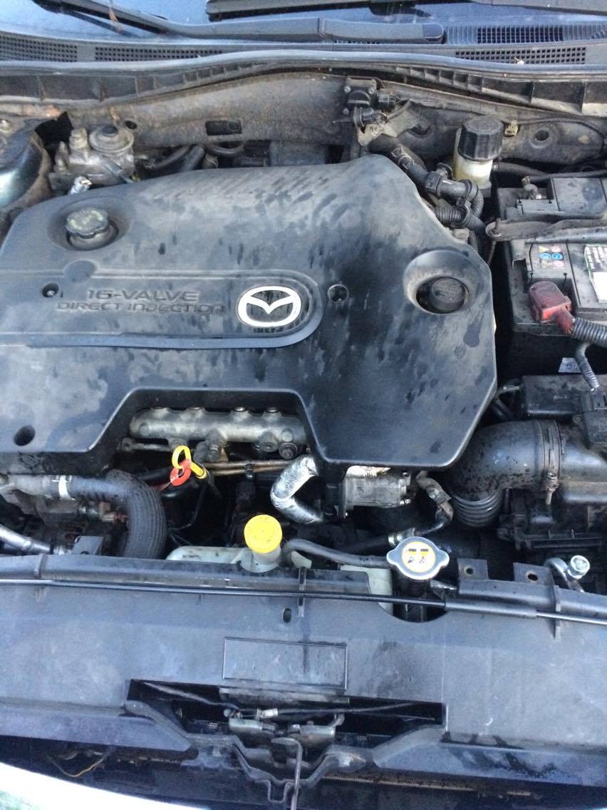

Witam, jade sobie dzisiaj moją mazdą, zrobiłem około 50 km na dość dużej prędkości.. po czym podnosze maske a tam takie coś.. dodam, że przed jazdą tego nie było.. wydaje się jakby płyn chłodniczy gdzieś wyciekł i rozlał się na pokrywe silnika bo poniżej zbiorniczka wyrównawczego też było dużo tej cieczy.. ale jest full w zbiorniczku, wiecie o co moze chodzić?

W takiej sytuacji powinno trochę tej cieczy pozostać na wygłuszeniu maski. Bierzesz ręcznik papierowy albo czysta białą szmatkę i wycierasz wygłuszenie. W ten sposób dowiesz się jaki kolor miała ciecz i czy jest tłusta. Jak już to wiesz to jesteś na krótkiej drodze aby zidentyfikować jaki to płyn.
