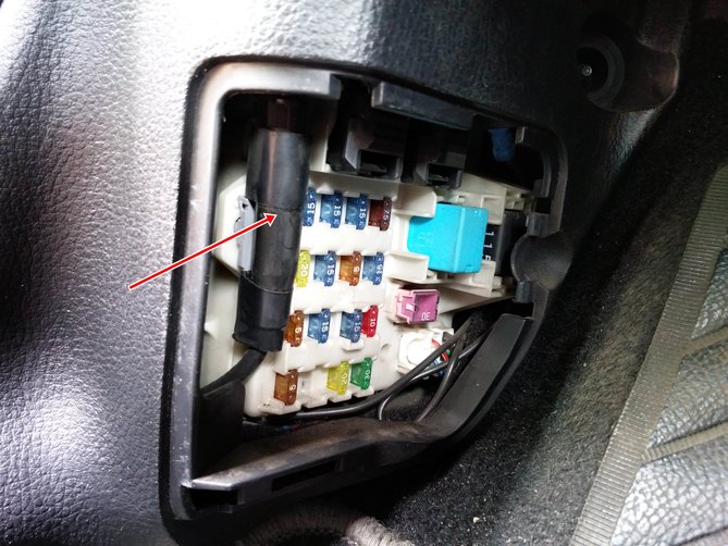

Czyli jak rozumiem to jak radio masz wysunięte z deski to odbiór FM jest poprawny (6-7) a jak się wsuwasz w deskę to robi się źle (2-3).
Nie wydaje mi się że nie jest to problem głowicy. Przewód antenowy też raczej nie powinien być uszkodzony bo przecież ile razy był wypinany lub zginany.
Mimo to sprawdził bym jego ciągłość.
W nogach kierowcy pod plastikiem progu (ten trójkąt) jest łączenie przewodu antenowego i tam możesz złapać drugi koniec kabla i przemierzyć odcinek do radia. Podczas pomiarów trzeba trochę ten przewód powyginać i sprawdzić czy nie ma przerwy. Oczywiście należy sprawdzić żyłę gorącą oraz ekran.
Jeśli kabel okaże się sprawny to może problem jest w gnieździe antenowym w radiu.

Przyznam się bez bicia że nie miałem czasu na kontrole kabla.
Pisząc o "trójkącie" mówiłeś o małej skrzynce bezpieczników w nogach?

Greg88 napisał(a):Pisząc o "trójkącie" mówiłeś o małej skrzynce bezpieczników w nogach?
Tak. Tylko że nawet nie wiedziałem że jest miejsce na montaż na stelażu tego połączenia kabla antenowego. W aucie, w którym z tym walczyłem, to leżało luźno pod tym stelażem bezpieczników i dopiero na to natrafiłem po demontażu całego plastiku a nie samej klapki. Ale wcześniej auto było grzebane w serwisie, właśnie w temacie anteny. Swoją drogą trochę poroniony pomysł aby sztukować kabel antenowy zamiast dać go w całości.

Odkopuje temat zagubiony w odmętach czasu.
Przedzwoniłem kabel od wtyku gniazda po łącznik w "trójkącie" i nie zauważyłem przerwania ciągłości gorącej żyły jak i ekranu. Sprawdziłem również czy nie ma na tym odcinku zwarcia między ekranem a żyłą i niestety nie.
Co ciekawe w gnieździe w trójkącie miernik wskazuje zwarcie na odcinku do anteny na dachu. Czy jest to prawidłowy objaw?
